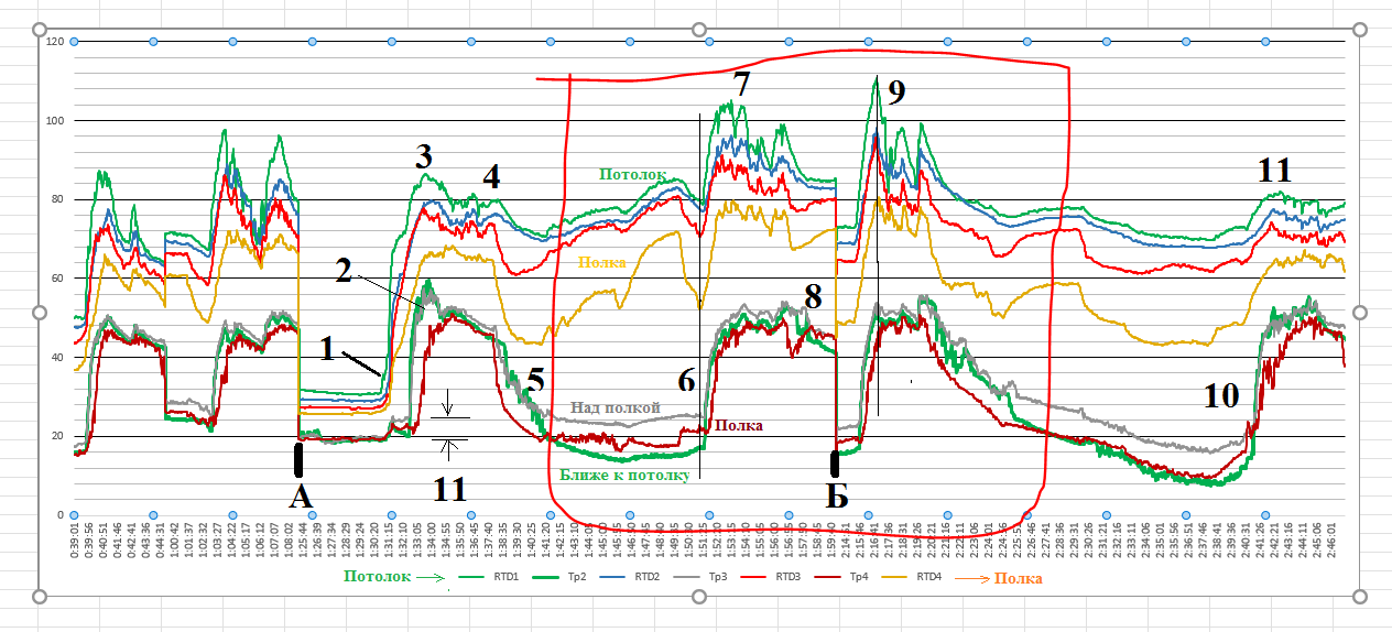

Хорошо. Извините. Вам это на самом деле не интересно. Это АЗ скорее надо...
Мне же хотелось понять, что я почувствовал бы реально "лицом", если бы был при эксперименте.
Пришлось вывести все на печать. Оказывается, это не четыре графика, а всего два (два дубля). Поэтому и впечатление такое складывается, что в одних метеоусловиях то есть ЛП, то его нет.
Будем разбираться, что записал прибор. Например, в стандартном случае без открытой (белой) каменки.
А и Б - это разные дни, как я понимаю?
1 - это разогрев холодной бани только каменкой? Сама печь не греет?
2 - это первая поддача? Она подогрела воздух у потолка с 30 до 70, причем всего за пару минут? Скорость офигенная - сауна по стандарту грелась бы полчаса. Стены и потолок, наверно, не нагрелись? С мокрой кожей я бы вряд ли почувствовал, как уходит холод - тепло бы стало при температуре потолка выше 60.
3 - первая поддача? Воздух у потолка нагрелся до 90? (грубо говоря). И тоже всего за пару минут? Причем влага в основном у потолка? Почему? Как происходит сепарация Т и Тр по высоте при однородном выбросе из каменки?
4 - почему снижаются Т и Тр при повторных поддачах? Из-за парения? Или из-за нагрева стен?
5 - это "вольное" (после окончания прогрева) охлаждение и осушение? С вентиляцией? Почему повышенная влажность теперь именно над полкой? Из-за сушки полки?
6 - после проветривания 14 минут в бане сохраняется высокая температура? Стены, значит, успели нагреться за 5 минут парения?
7 - поэтому вторичная поддача дает повышенную Т у потолка 105? А влажность, естественно, такую же прежнюю, как после первой поддачи?
8 - стабильная влажность? Не парились? Или увлажнились стены?
9 и 10 - что это?
11 - увлажнение воздуха за счет сушки потолка?
И т.п. Как много удивительного происходит всего за полчаса...

Не ясно, что такое А и Б. Но всего два дня, два графика для разных дней. Дополнительно я приложил графики для этих же дней, просто обвел красным ЛПАЗ. По сути, всего два графика, вторые дублируют первые, но с обведенной областью. На остальные вопросы более подробно уже АЗ только сможет ответить, как участник

*И вообще, хорошо бы Автору почистить тему, сократить раз в десять. Ничего не найдешь...
Увы, не знаю, как это делается.
9 и 10 - что это?
К сожалению, я дальтоник и плохо читаю графики, но попробую дать доп.инфу. А и Б разные дни и Сергей об этом пишет. Баня греется не только каменкой, там еще теплый пол, а еще и ЭК включил для получения плохо перегретого пара. Плюс еще мощное ИК от КП. Парная перед заходом проветривается и Т падает, но после закрытия окна очень быстро восстанавливается. Вообще-то вы задаете столько вопросов, что лучше бы конечно встретиться.

1.У Вас есть пирометр. С какой скоростью прогревается потолок? Не за две минуты, надеюсь? Дольше, чем воздух у потолка, наверно?
2.*Кстати, по Вашим графикам "раскаленный" воздух у Вас не столь горячий, как ранее предполагалось?
1.В первый заход у меня ЛП никогда не получался - потолок был недостаточно прогрет. 35-40 не годится. Но после опаривания (это как бы предварительный, без парения заход) и первого захода, потолок уже 60-65 и для получения ЛП вполне готов. Тут надо заметить, что готовность может быть связана не столько с заходами, сколько с тем, что перед опариванием закрывается труба и печь начинает "светить" ИК не в трубу, а в парную.
2. Ну он же не в чистом виде туда поступает, идет перемешивание, но Т растет очень быстро.
