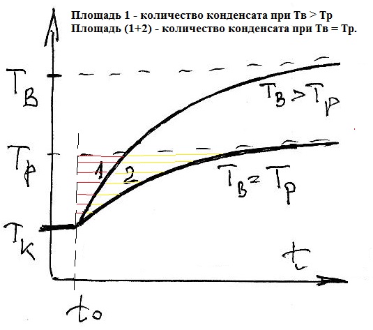

Да. Так примерно.
Раньше Вы приняли, что нагрев кожи определяется не скоростью конденсации, а количеством накопленного конденсата (то есть количеством теплоты конденсации).
Если оперировать не толщинами слоев S, а временами (экспозициями по Призону) конденсации t, то получится такая картинка.
При Тв = Тр кожа "долго" (с низким темпом) нагревается до Тр и успевает набирать много конденсата с "площадью" (1+2), ориентировочно пропорциональной разности (Тр - Тк). А при Тв > Тр кожа нагревается быстрее, и конденсата набирается меньше (1). А количество конденсата определяет количество тепла конденсации, переданное коже. Можно уточнить и с учетом тепла, уходящего внутрь кожи.
Аналогично можно проследить и с теплом, переданным конвекцией и пропорциональным разности (Тв - Тк).
*Отсюда в общем-то следует, что для усиления прикуса надо росу с кожи почаще "стряхивать"...

То есть хлестать веником почащеSmile.
Все может и так.
