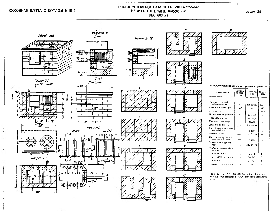

Покажите хоть один официальный проект и норматив советского периода?
Навалом. Серия КПВ, серия КПМ, КТП.

Вот-вот, тоже очень известный проект для самостоятельного изготовления, причём прямо из альбома Госстроя, если я не ошибаюсь...
И вспомнил о саже... где-то когда-то видел, наверное, первый проект с чугунными радиаторами, так вот там их было два, и они были широко разнесены по стенкам топки, а обычный кирпичный свод, таким образом, грел дрова, и пламенного пространства хватало тоже... жаль, сейчас не могу найти картинку, в компе бардак...)
