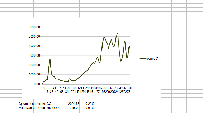

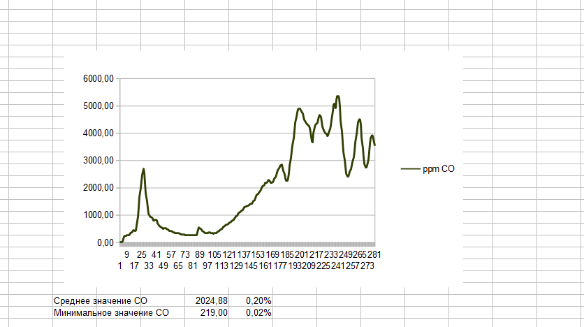

Кольчугин писал(а):
Да не мало, но в норму укладывается с запасом...
Ты так ничего и не понял. Smile
Где укладывается с запасом? В одном замере? Smile
Вот типичные показания Берговские, выжимка СО.
В одном замере у него всего 219ppm(0.02%), зато среднее 2024ppm(0.2%). Различие на порядок и это я еще максимальные не привожу. Smile
А что там у тебя по среднему одному богу известно. Аларин вон тоже этим страдает. Smile
.png
 Размер файла:  20.72 КБ
 Просмотров:  55 раз(а)
.png

На угольной фазе СО не измеряют. Если среднее значение включая угольную фазу, то в посте подтасовка фактов. Smile
ПС Я не страдаю, а ставлю катализатор дожига СО. Smile

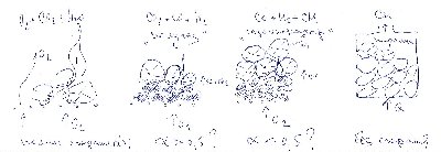

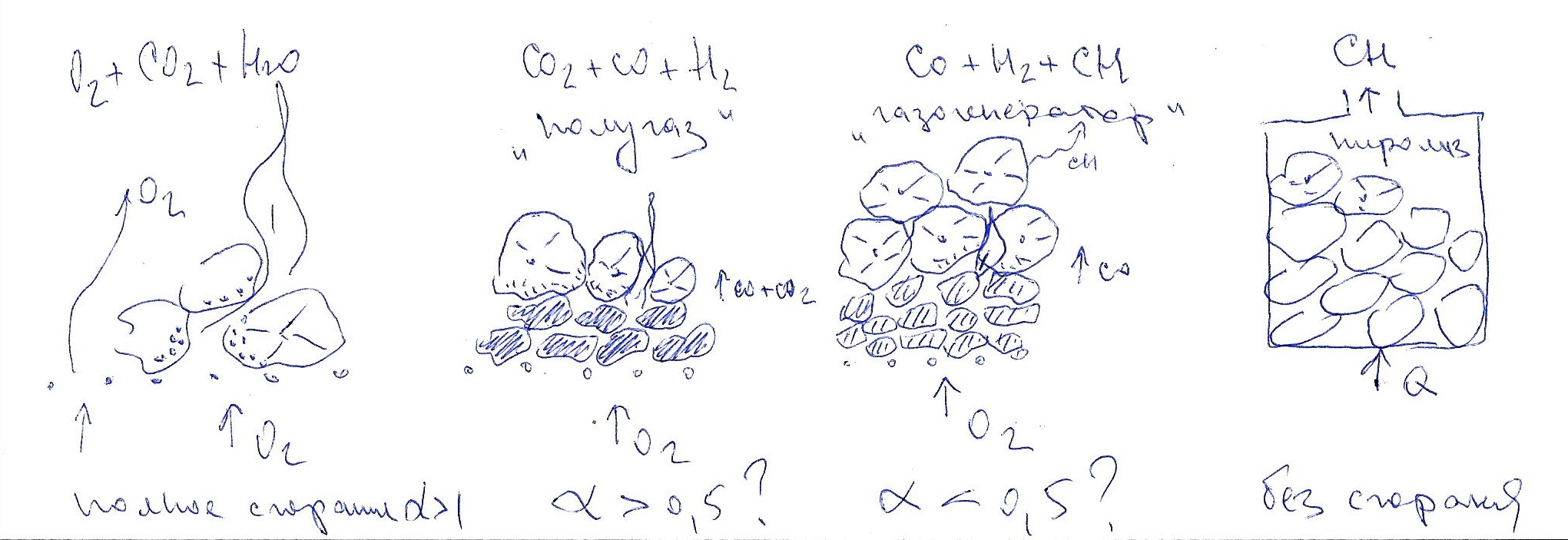

Vladimir-spb писал(а):
Мне кажется, полугаз - это бескислородный газ в угольной топке с толстым слоем.
А в дровяной печи не полугаз, а некий газогенераторный газ, причем с избытком кислорода.
А как генераторный газ, в котором вроде как кислорода быть не должно, может быть с избытком кислорода? Так бывает?
Я не знаю. Но вижу, что Вы с Деминым способны лезть вглубь. Вот и разбирайтесь.
Любые жаргонные профтермины сами по себе не дадут никаких знаний.
https://forum.stovemaster.ru/viewtopic.php?p=195875#195875
Надо смотреть явления. То, что происходит "на молекулярном уровне".
А начать с систематизации. Есть два крайних случая - полное сгорание "до тла" и полное отсутствие сгорания (пиролиз). Между ними огромное число всевозможных явлений "окислительного пиролиза" (таблица Кольчугина с миллионами частных случаев, не дающих подсказок на механизм).
Например. Тонкий слой углей высокотемпературный, выпускает СО2 и О2, частично сжигает пиролизные газы от дров (полугаз). Толстый слой углей более низкотемпературный, выпускает СО, пиролизные газы не сжигает (газогенератор прямого действия).
Теперь смотрим, что в дровяной микротопке - оттуда прут струи пирогазов, горящие пламенами-факелами. А вокруг кислород.
Эти пирогазы (точнее смеси пирогазов с продуктами сгорания с суммарным альфа менее 0,4) - это что. Полугаз или генераторный газ?
 Размер файла:  283.97 КБ
 Просмотров:  58 раз(а)

Графика нет... Ну а с чего Вы взяли, что среднее будет хуже?
Да ещё не на сырых опилках, а на том топливе что соответствует ГОСТам?
Я упоминал, что топливо такое, что на нем Ваши печки вообще работать не будут...
Чек выкладывался на специально созданном под эту горелку форуме (в рекламе не было необходимости) и судя из комментария, Михаил (МиД1970) говорил что она в нормы укладывается (по-любому)... Если бы были претензии к величине ppm, то думаю и более красивый чек нашелся бы...
График выборки и среднее значение никому не понадобились...

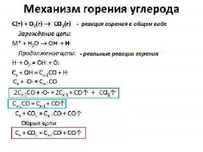

Юрий Михайлович, я считаю что механизм в Вашем изложении в корне не верен... Механизм горения углерода не газофазный, он радикальный...
Но и от температуры тоже зависит и эта зависимость происходит от зависимости реакционной способности углерода от той же температуры...
При высокой температуре углерод не пропускает мимо себя все молекулы СО2, а когда температура горения снижается и реакционная способность углерода падает, СО2 выходят безпрепятственно, а вот СО вступают в реакции с радикалами кислорода и гидроксила и горят до СО2, если встретят перегретый пар, то горят до СО2 и Н2...
Потому термохимия не заслуга АРГ и ГВТТ, она есть неотъемлемая часть горения...
А вот газ, он действительно горит газофазно, но тоже по цепному механизму...
 Размер файла:  87.67 КБ
 Просмотров:  57 раз(а)

СообщениеДобавлено: Чт 26 Май 2022, 16:51 Ответить с цитатойВернуться к началу
Тогда теряется смысл измерений. Smile Все измерения печей по ГОСТ 2127-43 производились согласно ГОСТ 3000-45 где указанно что последние взятия проб должно производится за 5-8 мин до закрытия трубы, т.е. включая угольную фазу. Smile
При этом печи показывали достаточно достойные результаты и если исключить из их теста "угольную фазу" то вся ваша альтернативщина будет плестись далеко в хвосте.Smile
Само собой включает. Есть же правила замеров. И даже у буржуев наблюдаются зачатки совести, в отличии от вас. Среднее значение взято по условиям завершения горения для буржуйских стандартов. Smile
