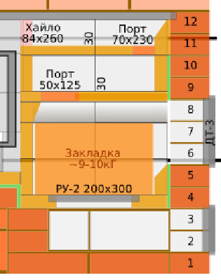

Господа ракетчики! Возник такой вопрос: схема варочной топки "по вортексу" является "ракетной" или таки нет? Smile
Собственно имеем 2 порта: "нижний" и "верхний". Если нижний свод делать из "дырявой керамики" внутри которой подавать подогретый ВВ, можно ли гарантировать дожиг или ВВ предпочтительно подавать и к верхнему своду?
Как насчет чугуниевой плиты сверху - не треснет или лучше заменить тоже керамикой? Скажем толщиной 25-30мм..

У Вортекса дальнейшее продолжения Берговской ДСР, которая в свою очередь ближе к работам Хельма-Кириллки, нежели к ракетной классике. В этой ветке сосредоточились на "дожиге", а не двухфазном горении, хотя и оно тоже случается в верхней камере. Цена такого решения - "утрата тяги райзера". Практика показала ухудшение ТТХ, но зато устройство получилось компактное и более технологичное с точки зрения построения. Но, замечу, что миграция в эту сторону случалась на мой взгляд в связи с отсутствием подходящих материалов, для дальнейшего развития классической ракеты.
Га верх чугуниевую плиту можно ставить, но возможно либо разрезную, либо смещать ее от места выхода газов, ибо будет неравномерный нагрев, что может плохо для плиты кончиться. ВВ в нижнем своде хорошее решение и подавать его надо в нижний порт, дабы он успел смешаться с ДГ. В верхнюю камеру воздух тоже стоит предусмотреть, вместе с дверкой. Но он там будет нужен только на растопке. Верхнюю камеру в этом случае использовать для прогрева дымохода, размещаяя в ней небольшое количество топлива. И конечно из верхней камеры должна идти канал с ЗЛХ.

Спс. По "утрате тяги райзера" в горизонтальном канале дожига (нижний) .. по идее "не должно" совсем утратится, т.к. сечение нижнего порта небольшое 50х125, согласовано с рекомендацией Берга для маломощного райзера, а вот сечение верхнего порта почти в 3 раза больше .. ожидаю, что это уже не столько "порт", сколько хайло выхода.. Получается что горизонтальный райзер имеет "сзаду" в 3 раза большее сопротивление, ну и из-за материалов меньшую адиабатность процесса .. сдуется, но .. хоть что-то а должно остаться, кмк. Smile
С кочки зрения "варочных печек" доп. КД должна улучшать ТТХ, может конечно с т.з. вертикального райзера и есть ухудшение (наверняка), но .. не до жиру.. готовить надо. Smile Кмк, вполне приемлемый компромисс между усложнением конструкции варочной печи и ухудшением ТТХ "чистой ракеты", не?

Разумеется, потери ТТХ не такие критические. Мало того в реалии ГА намеряет Берговские анализы, но только на отдельном участке в номинале. Организовать сам номинал более длительное время сложно. В райзерной классике он обратными связями зарегулирован, вернее в текущих райзерных проектах. Сейчас владельцы ДСР тренируются по созданию народного ГА из китайских датчиков и Ардуино. Да и автоматизация процесса в моду входить начала. Маловато просто народа ныне этими вопросами занимается. Видно проблемы ныне другие на первый план вышли.
ПС В отличии от Вортекса и Берга, "нашу" ДСР таки соорудили малотеплоемкой. От этого с одной стороны эффект больше, с другой процессы стали безинерционные и дают резкие выбросы на переходных режимах.

Вот тоже, кстати .. куда тут лучше втыкать датчики и какие? Тоже собираюсь всё это вешать на Ардуину..
Кстати .. нижнюю плиту над топкой можно положить наклонно, как и верхнюю с небольшим подьемом вверх от порта к хайлу. Тяговость КД должна подрасти слегка. Сделать градусов 10 к примеру..

Поскольку проект не классический, то возможно придется определять места втыкания. Это очень важно. В оригинале используется 2 из пяти предписанных термометра. Первый стоит в канале на выходе из топки и контролирует степень газообразования и концентрацию горючих веществ. Второй градусник в райзере, определяет альфу и температуру вторичного горения.
ДОП. приборы
Третий градусник на выходе ТО, может управлять величиной теплосъема и КПД агрегата. Четвертый - воздушный термостат в отапливаемом помещении и пятый уличный, температура за бортом для определения оптимальной тяги.
Также конечно желательны датчик СО и /или кислорода. Соответственно и установка будет своя. Лямбда на перевале (ибо работает когда горячий), а ДСО в ДТ. Вот, собственно весь комплект оригинала. Но пока используется два основных, чего уже достаточно для автоматической работы.
