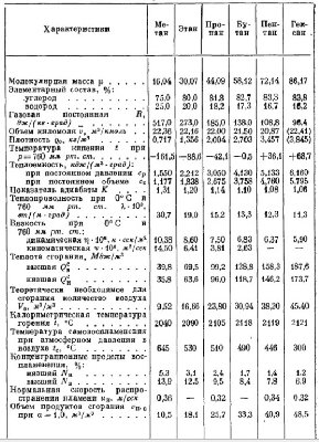

СообщениеДобавлено: Вс 5 Июнь 2022, 18:34 Ответить с цитатойВернуться к началу
Кольчугин писал(а):
при концентрации более 16 % метан просто горит, без взрыва
В этом физическом смысле - да. Вы правы.
Но в технической документации, что метан, что его смеси 16% и даже 5% категорируются как взрывоопасные.
4-16% взрывоопасные в угольных шахтах (из-за наличия угольной пыли)...
А вообше - см. вложение
 Размер файла:  175.76 КБ
 Просмотров:  53 раз(а)

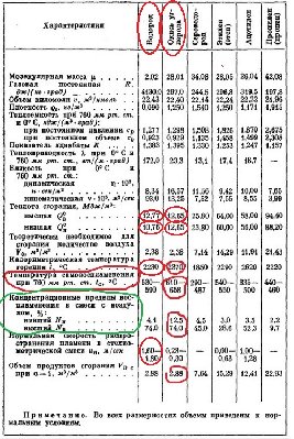

Но это чистый метан... Его мало... Основа горючих газов - СО и Н2... А там картина сильно другая...
 Размер файла:  192.47 КБ
 Просмотров:  36 раз(а)

Концентрация низкая вполне возможно в случаях:
1. Кончились дрова...
2. Канал подачи вторичного воздуха избыточно широк и ворота (заслонка) на распашку...
3. Газ - исключительно СО (у него НКПВ порядка 12-13%)
Соответственно лечение:
1. Загрузить в топливник дрова
2. Привести в соответствие (сечение канала подачи ВВ), отрегулировать заслонку канала подачи ВВ
3. Грузить вместо древесного угля древесину...
