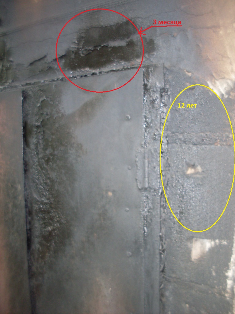

СообщениеДобавлено: Чт 16 Июнь 2022, 18:26 Ответить с цитатойВернуться к началу

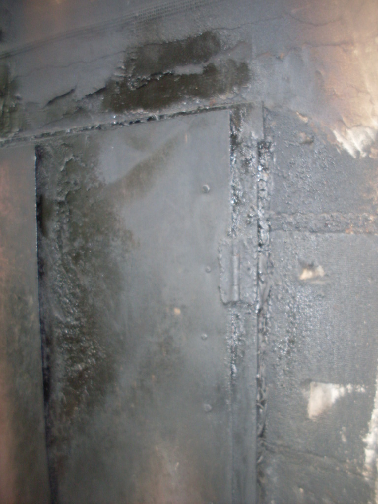

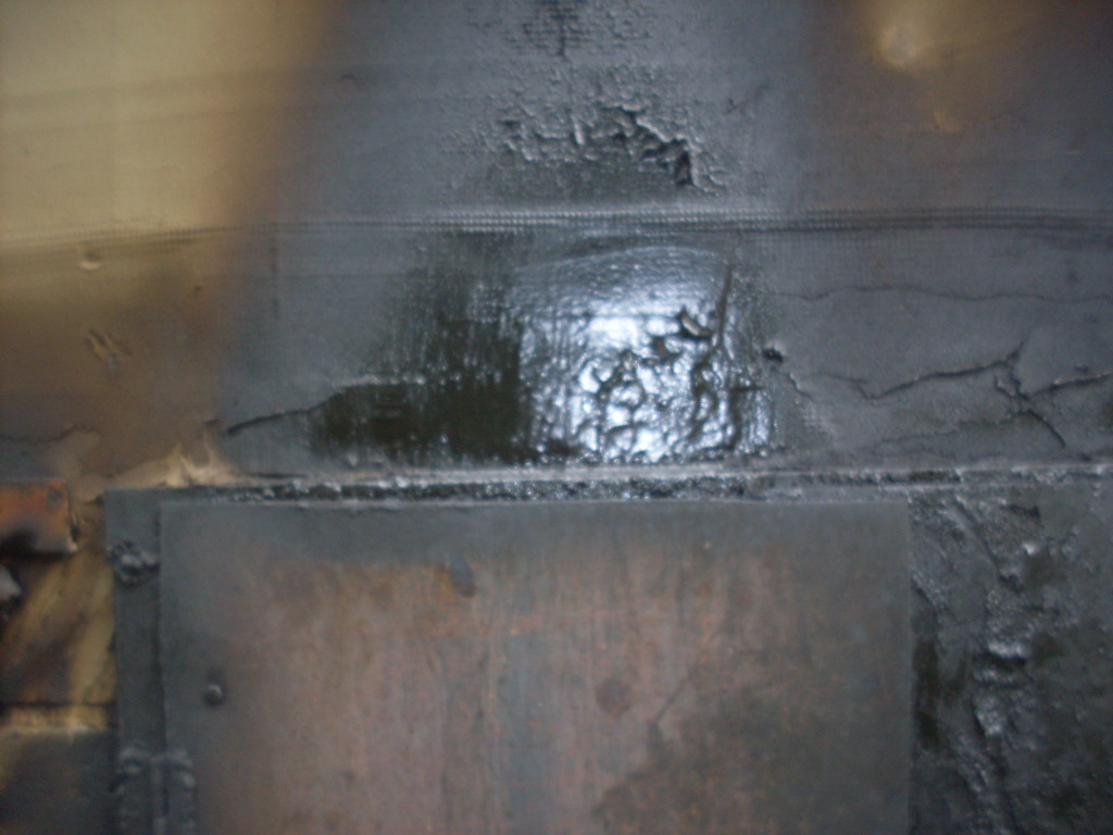

Давайте попросим Кольчугина подержать над свечой или спичкой кусочек газобетона. Как считаете, почернеет или останется светлым?
Показываю два снимка, только что снятые. Блестящему налёту около трёх месяцев, а налёту справа больше 12 (двенадцать) лет и там просматривается заводской цвет блока. Эти два варианта ясно свидетельствуют, что будет происходить в канале, если туда вставить гильзу или оставлять газобетон чистым. Это то, где я ВЫШЕ показывал внутренность девятилетнего канала. Там тоже есть покраска поверхности, но заводской цвет блока просматривается. Налипания сажи нет.

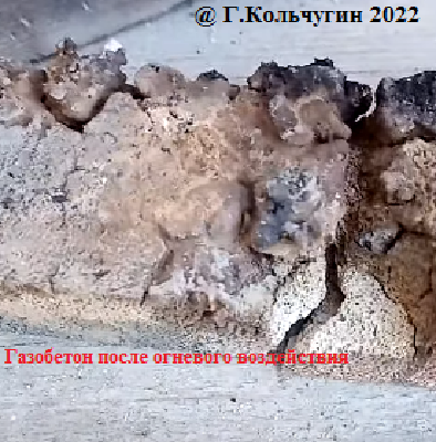

ОГНЕСТОЙКОСТЬ REI 240 это стандарт для всех производителей газобетонов автоклавного твердения... Температура пожаров от 800*С до 1100*С, т.е. в категорию ЖАРОСТОЙКИХ, газобетон тоже попадает...
Я уже упоминал, что испытывал газобетон как температурами, так и огневым воздействием в течении 5-ти месяцев, при этом раз в неделю я останавливал котел, доставал газобетон из топки (остужал) для очистки котла... А это 20 воздушных теплосмен... Если поднять ГОСТ по Жаропрочным бетонам, то увидим, что ячеистые бетоны испытываются именно в воздушных теплосменах...
20 ВТС это вполне себе неплохая ТЕРМОСТОЙКОСТЬ...
т.е. 5 месяцев испытаний огнем в моей камере дожига над угольной горелкой показали приличную живучесть газобетона в случае возникновения нештатных ситуаций...
И заявленный жизненный цикл в 30 лет для него далеко не предел...
forsagh писал(а):
сажа в газобетонном дымоходе загореться не может, т.к. её там просто не будет. Никогда. А почему она там должна быть при нормальной тяге и ПОЛНОМ отсутствии влажности на стенках канала? Это во всех прочих дымоходах сажа нарастает только потому, что в самом начале протопки их каналы потеют. А в газобетонном канале такой картины нет.
Ясно. Романтичная баллада о белоснежных дымоходах...
*В дымоходах есть копоть (маслянистый деготь) + сажа (сухой налет) + конденсат (раствор дегтей в воде, превращающийся при сушке в блестящие черные покрытия).
Есть еще сизая гарь (чад) - сухие маслянисто-смолистые туманы (в случае дров - при переконденсации водянистой копоти).
Отвечу с конца... Держал 5 месяцев...
Как выглядит можно увидеть в серии роликов, снятых в период с 4 декабря 2021г. по май 2022г.
Вот последний - https://www.youtube.com/watch?v=SJoyxpNXjB0&t=160s
Теперь по конденсату... Конденсат это продукт растворения дегтей в воде и кислоты...
Вот только образуются растворы и кислоты при взаимодействии с водой на поверхности, где та вода конденсируется и ЗАДЕРЖИВАЕТСЯ...
На поверхности газобетона вода не задерживается, а сразу впитывается и поверхность остается сухой (уха это не суп)... Вот по этой простой причине нет на поверхности газобетона ни конденсатного раствора дегтей, ни конденсатных кислот...
Копоть дает окрас газобетону, но наростов не вызывает...
Сажа тоже присутствует но она не липнет к поверхностям и не имеет сколько-нибудь значительных отложений, так как отваливается от стенки и мигрирует либо вверх, либо вниз...
Тоже происходит с золами уноса...
Можно ли засрать стенку? Безусловно, если пиролизировать в печи сырые сосновые тлт березовые дрова... Против не сгоревших смол, как против лома (нет приёма)...
Вот в случае возгорания смоляного напалма (смеси смол с сажей) и могут возникнуть нештатные ситуации (240 минут)... У кого то за 30 лет, у кого то за 3 года... Здесь зависит от степени УПОРОТОСТИ... Но даже такой упоротый придурок имеет возможность отревизировать дымоход и заменить его полностью за 2 выходных дня!!!... При совершенно незначительных финансовых вливаниях...

forsagh писал(а):
Эти два варианта ясно свидетельствуют... Налипания сажи нет.
К сожалению, я не очень понял, о чем речь.

forsagh
Зарегистрирован: Вт 5 Февраль 2019, 00:12
Сообщения: 61
Регион: Гродно
СообщениеДобавлено: Чт 16 Июнь 2022, 23:02 Ответить с цитатойВернуться к началу
Я отвечал на Ваш совет подержать газобетон над спичкой или свечкой и увидеть почернение. Да, почернение будет. Но нарастания (налипания) сажистого слоя не будет на открытом газобетоне, а на оштукатуренном нарастёт (см.фото) и потом всё это может воспламениться. Снимок об этом красноречиво говорит. На этом основании я делаю вывод, что только голый газобетон надо применять для дымоходов. В его канал ничего не надо всовывать и будет всё хорошо. Никаких возораний там не будет происходить ввиду отсутствия горючего материала.
 Размер файла:  214.52 КБ
 Просмотров:  41 раз(а)
forsagh
Сообщения: 61
Регион: Гродно
СообщениеДобавлено: Чт 16 Июнь 2022, 23:26 Ответить с цитатойВернуться к началу
Что касается конденсата, то не ясно, сколько же его можно отфильтровать через газобетон без забивки всех пор дегтями (фенольными кислотами)?
У меня газобетонная коптильня три раза в неделю (в среднем) работает по 4-6 часов. КРУГЛЫЙ ГОД. Очень часто продукт закладывается мокрым. С него капает рассол. В камере влажность намного выше, чем в любом дымоходе с пиролизом сырых дров. За 12 лет газобетон пропитался на 1-1,5 см. Далее идёт светлый тон. Я всё это показывал на "Форумхаусе". Тёмный слой очень прочный. Мне пришлось применять гвоздь и молоток, чтобы добраться до заводского цвета. Я могу предположить, что за 50 лет этот чёрный монолит проникнет НЕ более, чем на 2-3 см и, при этом, с газобетоном абсолютно ничего не произойдёт.

forsagh
Сообщения: 61
Регион: Гродно
СообщениеДобавлено: Чт 16 Июнь 2022, 23:34 Ответить с цитатойВернуться к началу
При чем тут штукатурка?
Штукатурка на газобетоне работает, как холодное стекло, на которое дышат. Она потеет и сажа оседает. На голом газобетоне такого нет и, поэтому, за 12 лет на него сажа не осела, а на штукатурку налипла за три месяца, причём, не морозных. Зимой будет картина похлеще.
Трудно сообразить, что Вами сфотографировано.
Это газобетонная коптильня. Сын решил мне сделать услугу и оштукатурил верх, пока я был в отъезде на 2 дня. Вот на эту штукатурку сажа и садится.
Поэтому хотелось бы голой выжимки.
Ваш вопрос -- мой ответ.

forsagh
Сообщения: 61
Регион: Гродно
СообщениеДобавлено: Чт 16 Июнь 2022, 23:58 Ответить с цитатойВернуться к началу
Ну вот... Закоксовался. И больше не пропускает. Не впитывает.
А раньше говорили, что впитывает и "заводской цвет блока просматривается".
Всё имеет свой предел. "Засядько меру знает!" Впиталось, сколько смогло и прекратилось. Но сажа, всё равно, не оседает. Значит, в газобетонном дымоходе возгорание сажи не может происходить. Это говорит о надёжности и газобетон можно спокойно применять для возведения дымоходов.
Не буду допытываться насчет Вашей конечной цели.
Раскрыть глаза народу на замечательные качества газобетона для дымоходов. Это теперь первостепенная задача по импортозамещению. Как в России, так и в Беларуси. Хватит кланяться загранице и наживаться на своих гражданах, продавая им импортную глину с конденсатосборниками впридачу.
Но думаю, что 50 лет для коптильни это не очень сильный довод для МЧС Беларуси.
Всему своё время.
