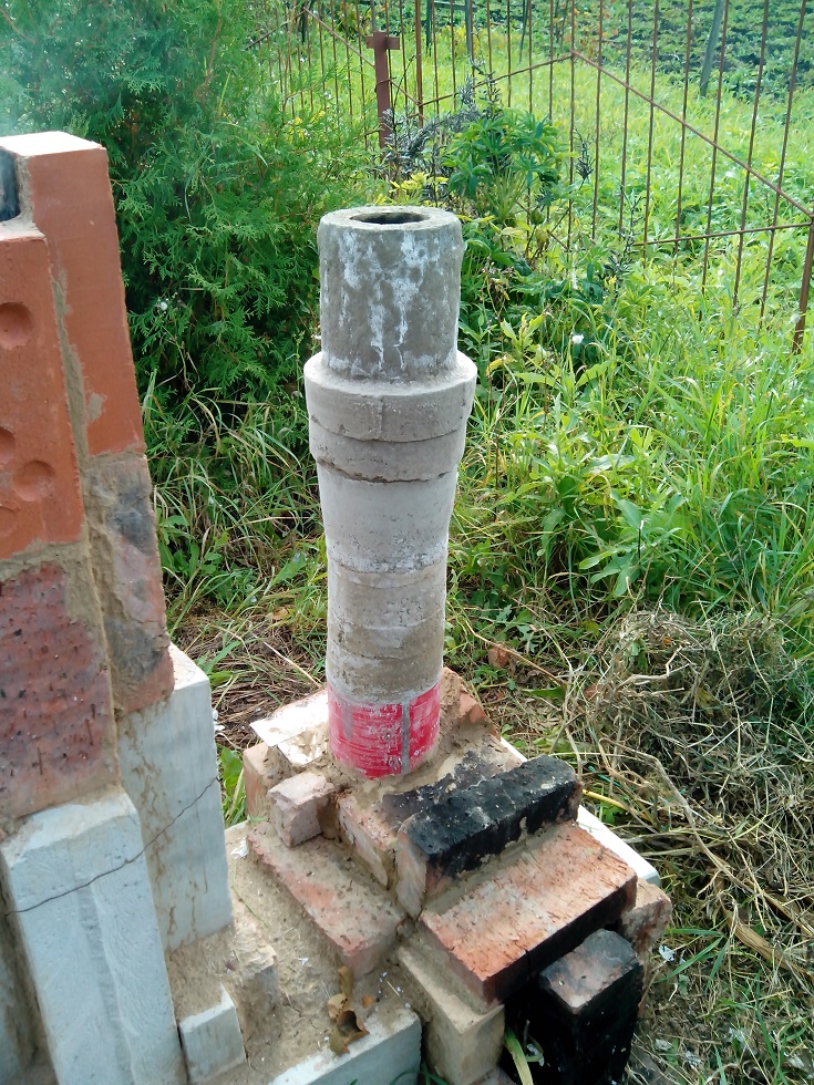

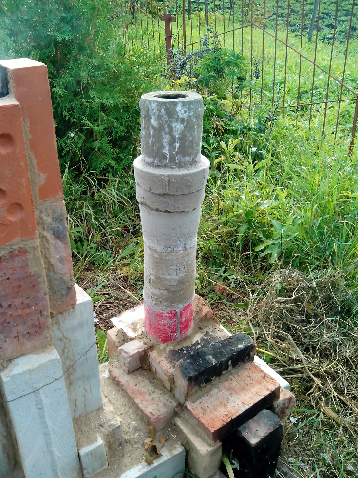

Во время своих первых экспериментов использовал ячеистый бетон в качестве райзера. Не знаю какая там была температура, но никаких повреждений не было. У меня был пенобетон, то есть с закрытыми порами, он даже плавает. Газобетон обычно поры открыты, то есть газ может проникать через бетон насквозь.
Если бы в пустотах был бы вакуум, то наверняка проникал бы насквозь...
Но в реальности углекислый газ (как самый тяжелый из 3-х атомных) оккупирует поры и активно сопротивляется пропусканию более легких... Правда он бессилен против воды в жидком виде, но быстренько расправляется с парообразной...
При этом газобетон отличный поплавок... Помнится хотел его утилизировать в качестве бута в бетонных полах, так он даже из под пригруза всплывает...

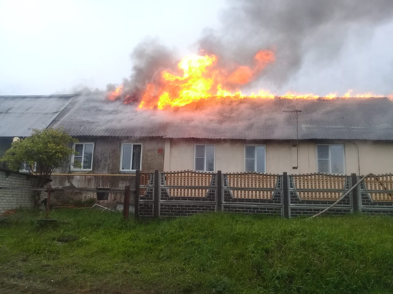

forsagh писал(а):
alarin писал(а):
Горение сажи в порах и ГБ посыпался.
Smile Доказательства есть или это плод фантазии? Мечтать не вредно. Вредно не мечтать. Продолжайте жить в своих иллюзиях!
Конечно продолжу. У меня иллюзий много по устранению чужих косяков. Smile Фото свеженькие В файлах дата стоит...Теперь устраняем. Smile

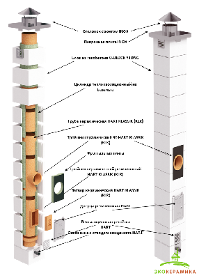

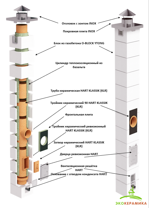

https://www.ytong.ru/o-bloki.php
Блоки правда предлагают гильзовать .... но сам факт.
 Размер файла:  232.52 КБ
 Просмотров:  85 раз(а)
Кольчугин
Сообщения: 2051
СообщениеДобавлено: Пт 17 Июнь 2022, 20:06 Ответить с цитатойВернуться к началу
Vladimir-spb писал(а):
Тем временем :
И от известной компании Shiedel: https://disk.yandex.ru/i/Ke68f4zCRtB7xg
без гильзовки (как и ГБД)...
Но на мой взгляд многое, если не всё, зависит от предполагаемого режима работы (сухой/влажный)...
У меня в бане (приоритет - нагрев камней до 600*С) режим сухой (сверх-сухой)... Там ни смол, ни дегтей... На фига мене "баян" в виде дорогущей керамической гильзы, которая в качестве банного дымохода лопается в каждом втором случае... https://www.youtube.com/watch?v=cxFTMDcqIqY&list=PLxn4IlVLuibxHSwbcLblZlle919Unas1B&index=8
По поводу ytong... Стенка у них слишком тонкая... https://www.youtube.com/watch?v=jndftZIkWzg&list=PLxn4IlVLuibyp_YgQBX2wlHxK_IQ1PUWs&index=23

alarin писал(а):
forsagh писал(а):

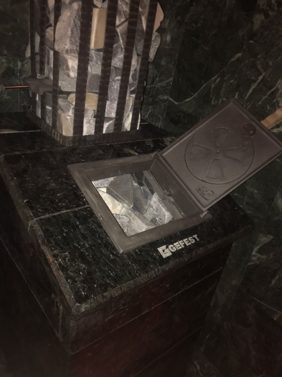

Печка знакомая (от ООО"Технолит") и решение "ЛайденФрост" (натрубная каменка) для повышения КПД, тоже не ново... Кстати по деньгам порядка 250-300 тыс.руб...
В качестве дымохода наверняка аустенитная нержавейка типа AISI 310 (316L) с базальтовым утеплителем, который спекся и просел... Не было там и близко газобетона с горением в порах...
Результат (на первом фото) - пожар... Сценарий стандартный и поиски стрелочника, тоже стандартные (якобы не исполнение норм по отступкам и разделкам...
Реальная ошибка - натрубная каменка (ЛайденФрост) и режим "Бешенный истопник"... Такого не выдержат ни керамика, ни сэндвич...
Из "магазинного" здесь нужно ставить "Вермилоджик" с "Барьером" в проходке чердачного перекрытия и специальным проходом кровельного перекрытия... Но... От действия конденсата "Вермилоджик" рано или поздно высыпется... т.е. пожар неизбежен...
Я у себя (у меня "Гроза" от "Технолит") вместо натрубной каменки установил натрубный теплообменник для снижения Тух до комфортных 250-350*С (с 700-800*С)...
