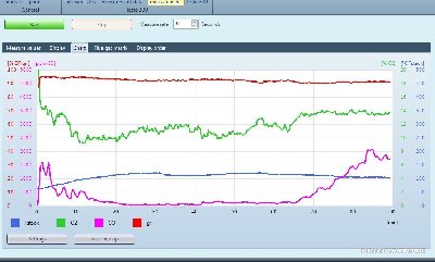

Кольчугин
Сообщения: 2051
СообщениеДобавлено: Пн 27 Июнь 2022, 15:29 Ответить с цитатойВернуться к началу
Vad писал(а):
Кольчугин писал(а):
...свистеть - не мешки ворочать...
Результаты исследований в студию!!!
А я о чём?)))
Таки да, свистеть - не мешки ворочать... где результаты испытаний хоть одной ракетной отопительной печи?

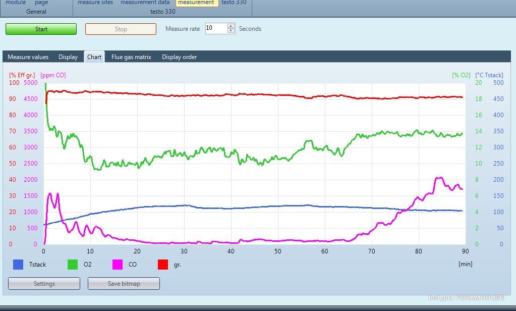

Кольчугин
Сообщения: 2051
СообщениеДобавлено: Пн 27 Июнь 2022, 18:08 Ответить с цитатойВернуться к началу
Vad писал(а):
Отлично, но как же выглядит эта печка, чьи графики на картинке?
По-моему, нормальный график (печь Тревора) для сравнительно простого конструктива. Большего и не надо. Простой - в смысле, по-сравнению с котлом Андрея. Можно сделать и лучше, можно навернуть покруче. Но даже такой простой конструктив, как у Тревора, вызывает трепет негодования и волну непонимания со стороны "классических печников".

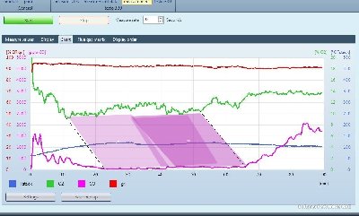

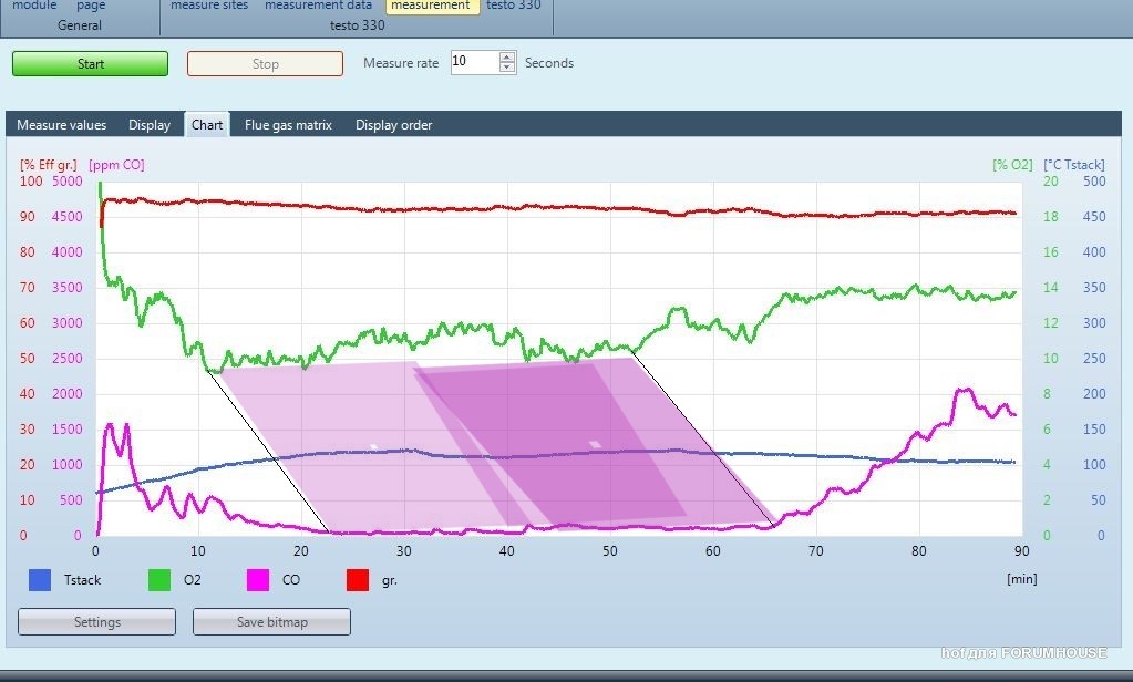

Кольчугин
Сообщения: 2051
СообщениеДобавлено: Вт 28 Июнь 2022, 02:35 Ответить с цитатойВернуться к началу
alarin писал(а):
alarin писал(а):
Одна его фраза -"Я теперь понимаю, почему вы стараетесь создать условия для адиабатического протекания процессов в печи", заменяет много сотен постов, написанной в этой теме.
Берем, к примеру, абсолютно теплоизолированную негритянку.
Подаем воздух с альфа 3. Негритянка штатно горит. На выходе адиабата 800град. Как там все горит при адиабате 800?
альфа 3 как то не из этой оперы.
Хорошо. Давайте возьмем другое альфа. Например 0,5.
Вопрос ведь важный. Вы же с Кольчугиным рекламируете именно адиабатические устройства.
*Только, прошу, не отвлекайтесь. Не надо мудреных слов о контроле, об изотермичности и о 1670. Я их совсем не понимаю, мягко говоря.
Альфа 0,5 - это только при прогретых стенках топливника для получения ГГ (горючего газа), а для его сжигания всё равно потребуется подача воздуха в другом месте (порт, перед портом, сразу за портом, в камере смешения, в горизонтальном канале)... У нас горение двухфазное...
А адиабатичность достигается от того что используется температура в качестве регулятора...
Это прекрасно просматривается на графике сжигания (см.вложение)...
Выросла температура в зоне реакции (можно судить только косвенно, т.к. на графике Тух, СО и О2 с КПД) и альфа упала сама по себе...Никто ничего не крутил... Вместе с ней упали и СО...
И это график не с ракеты, а всего навсего с вихревой кухонной печи DSR (с коротеньким "лежачим" райзером)... Райзером не потому что стоит, а потому что теплоизолирован и с низкой теплоёмкостью...
 Размер файла:  108.08 КБ
 Просмотров:  50 раз(а)
