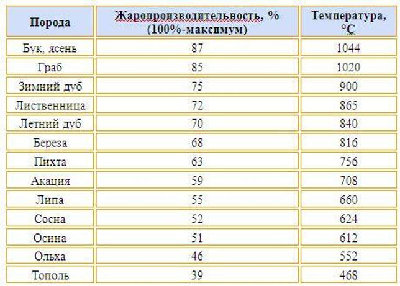

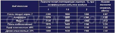

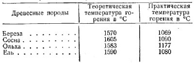

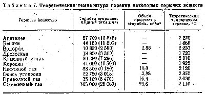

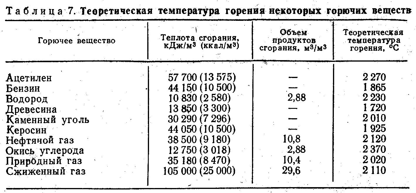

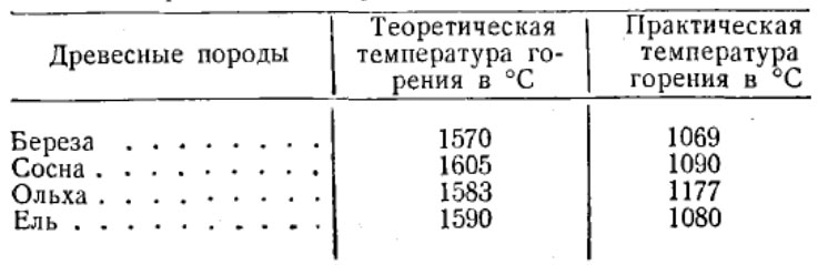

alarin писал(а):
Ну, пусть будет 1650.....
Я не знаю, имеет ли это какое-либо значение для печников...
Но для Кольчугина температура это показатель полезный, указатель скорости цепных реакций. И более того "Высокая температура это не энергия!!! Это лишь отображение энергии на определенной шкале"...
То есть это не просто показатель уровня тепла, наверно...
И в этой части бардак полный. Равич, Шевяков и Хошев принимают температуру продуктов горения древесины где-то около 2000. Википедия и даже Менделеев тоже где-то столько же. Но вот Аларин начал снижать. И некоторые другие тоже. Дело дошло до 500!!!
Что там в печке нагреешь такими дровами?
Вот в последней табличке и есть реальные температуры горения древесины...
Есть кстати и ниже 500...
И да, температура это не энергия, это условия... Ну а скорости химических реакций находятся в тесной связи с температурными условиями... И скорости молекул газов тоже находятся в тесной связи...
