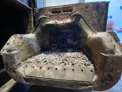

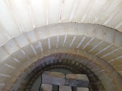

Давайте в том же порядке.
1. Ракета значительно проще. Я не понимаю вообще, где вы увидели в ней сложность. Ну может только более прецизионные приводы управления. Но ими просто никто не занимался.
2. 650 градусов- искусственное понижение температуры для установки катализатора. А много печей Трол снабжены катализатором? Ни одной, а это заведомый проигрыш по токсичности дымовых газов.
3. Нормы выбросов могут быть разными. Например нормируются в тролле выбросы по полиароматике, хлорированным дифенилам и прочей прелести? Разумеется нет, следовательно и в конструкцию не заложены решения позволяющие избегать образование этих загрязнителей.
4. КПД, без комментариев. Здесь все однозначно.
5 В простоте быть может, но проигрывая во всем остальном, в том числе по материалоемкости и стоимости, а также по затратам на монтаж.
6. А нет никакой пропаганды. РПО намерены получить эти бренды в свое распоряжение. Это у вас пустые слова, а у нас тяжелая повседневная работа. Вот, ракетные технологии успешно троллят тролл. Smile

Ну понятно, красивые слова и красивые фоточки... внятного газоанализа нет как нет, как нет и самых элементарных паспортных данных и основ проектирования, но ароматика уже побеждена...)))
И в цирк ходить не надо...)

Так вам основу проектирования, паспортные данные или работающий агрегат? Smile Опять же угореть с внятным газовым анализом также легко, как и без него. Если конструкция не может обеспечить полного сгорания, но никакой внятный газовый анализ ее не поправит.
