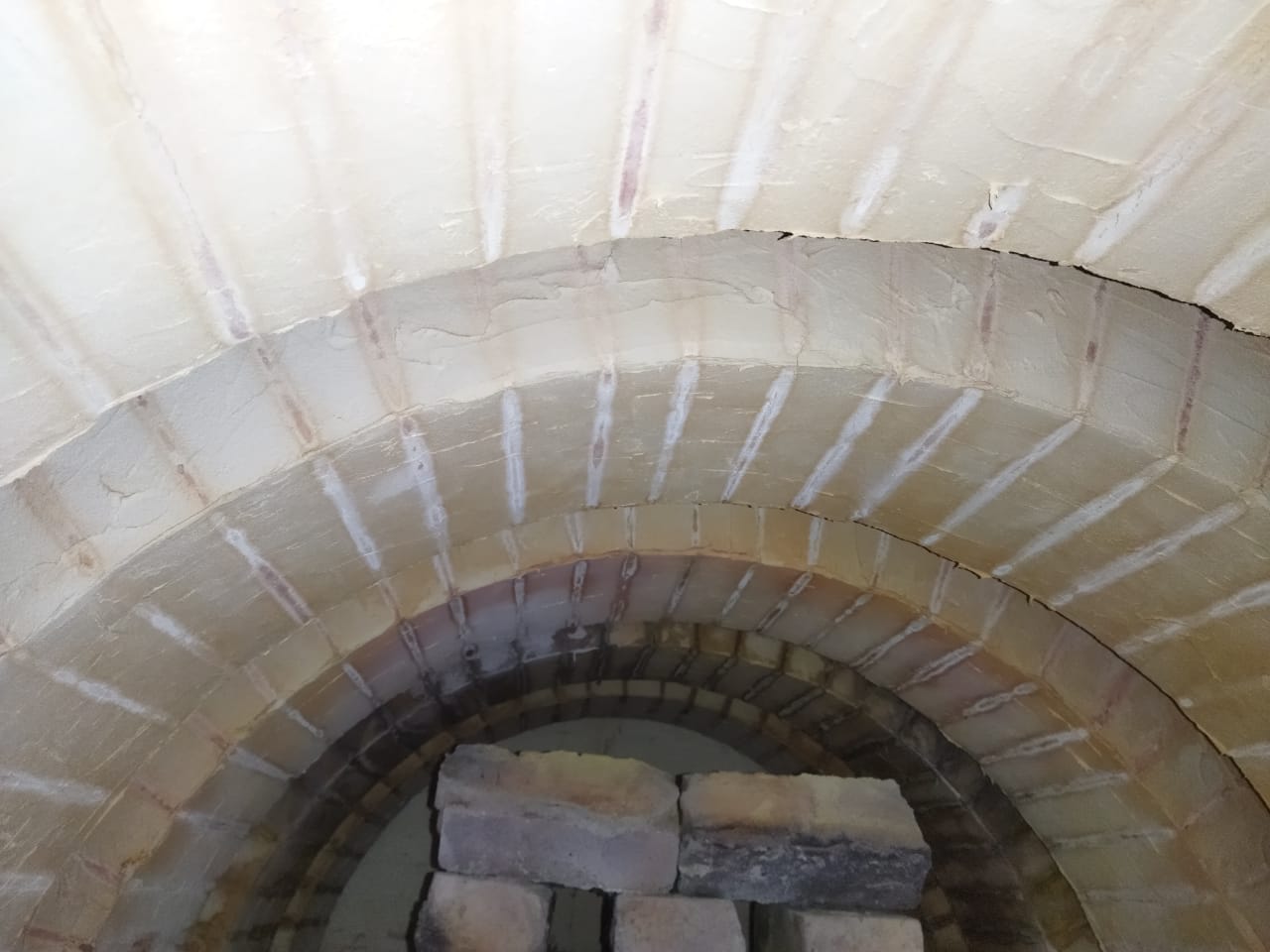

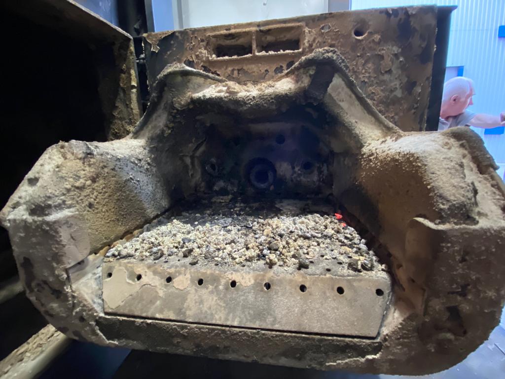

Давайте в том же порядке.
1. Ракета значительно проще. Я не понимаю вообще, где вы увидели в ней сложность. Ну может только более прецизионные приводы управления. Но ими просто никто не занимался.
2. 650 градусов- искусственное понижение температуры для установки катализатора. А много печей Трол снабжены катализатором? Ни одной, а это заведомый проигрыш по токсичности дымовых газов.
3. Нормы выбросов могут быть разными. Например нормируются в тролле выбросы по полиароматике, хлорированным дифенилам и прочей прелести? Разумеется нет, следовательно и в конструкцию не заложены решения позволяющие избегать образование этих загрязнителей.
4. КПД, без комментариев. Здесь все однозначно.
5 В простоте быть может, но проигрывая во всем остальном, в том числе по материалоемкости и стоимости, а также по затратам на монтаж.
6. А нет никакой пропаганды. РПО намерены получить эти бренды в свое распоряжение. Это у вас пустые слова, а у нас тяжелая повседневная работа. Вот, ракетные технологии успешно троллят тролл. Smile
 Размер файла:  104.22 КБ
 Просмотров:  50 раз(а)
 Размер файла:  84.3 КБ
 Просмотров:  57 раз(а)

Кольчугин
Сообщения: 2051
СообщениеДобавлено: Пт 1 Июль 2022, 02:15 Ответить с цитатойВернуться к началу
Vad писал(а):
внятного газоанализа нет как нет, как нет и ...
нет и результатов тестирования по выбросам твердых частиц
Почему нету? Есть! Причем не на дровах, а на угле с зольностью на порядок большей... Я даже решил отказаться от газобетона на поду камеры дожига (в пользу шамота), т.к. зола уноса (в качестве материала утеплителя) вполне годная замена
https://disk.yandex.ru/i/n30KjBGF0fA_gQ
Кстати Вихревая камера дожига на порядок уменьшила накопления золы уноса и сажи в борове (между котлом и дымоходом), а также в горизонтальном участке дымохода, где созданы пылеуловители...
