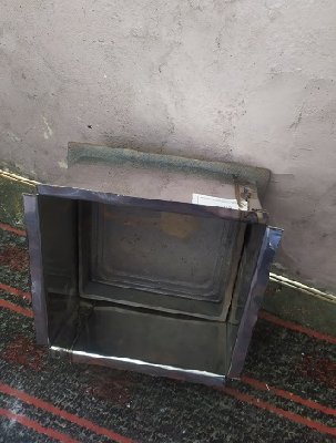

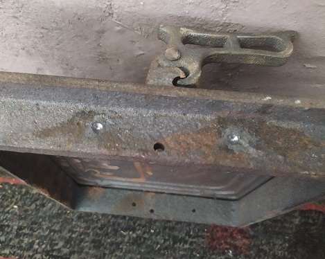

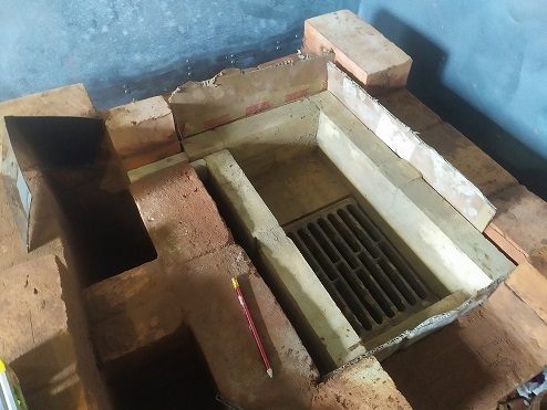

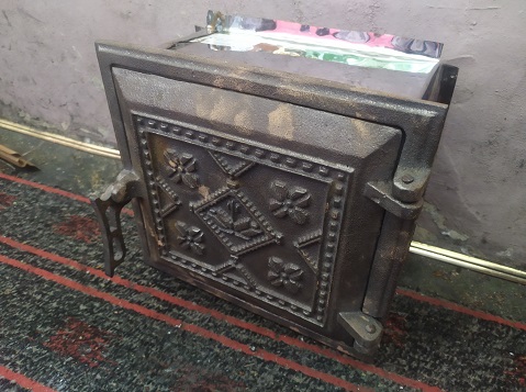

По ряду причин дальше придется заниматься печкой самостоятельно.
Кроме того пришлось разобрать уже выложенные несколько рядов (с 6 по 4-й). То ли со смесью не угадали, то-ли еще чего, но когда начал сверлить угловой кирпич 6 ряда под армирующую связку - он сдвинулся . Начал трогать другие - тоже снялись с небольшим усилием. Я больше грешу не на смесь, а на то, что кирпичи не мочили.
Когда сам эти ряды перекладывал - то на несколько секунд замачивал, наносил смесь и на предыдущий ряд и на тот кирпич, что ложу.
В результате на сейчас - "выгнал" 7 рядов, начал 8-й.

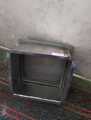

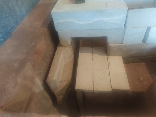

Стопорнулся на сверлении дверцы под крепление.
Кроме того - сделал для дверцы короб из нержи.
Небольшие оставшиеся лоскуты нержавейки планирую повесить на стенкунапротив хайла на "гвоздики".
В топливнике "заложил" сухой шов.
 Размер файла:  65.43 КБ
 Просмотров:  180 раз(а)
Дверца топливника

Начал "сухой шов"

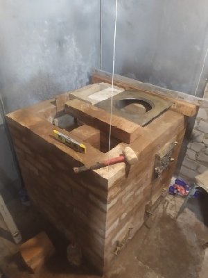

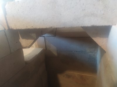

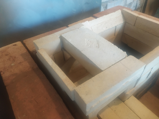

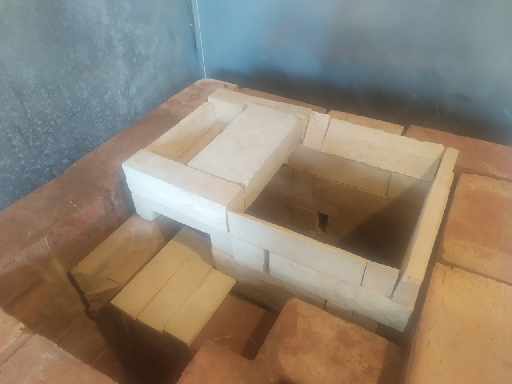

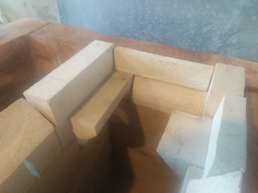

На выходных занимался фигурно-художественной резкой шамота и сборкой головоломки под названием "топка". Донимал соседей жужжанием болгарки и пыльно-шамотными бурями.

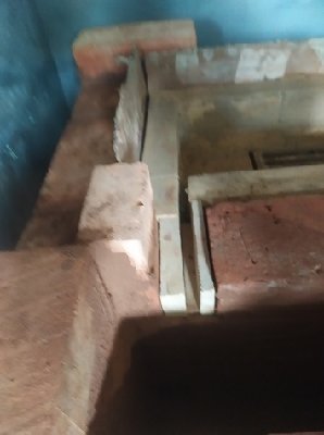

Добрался в результате до примерки плиты.
 Размер файла:  37.71 КБ
 Просмотров:  178 раз(а)

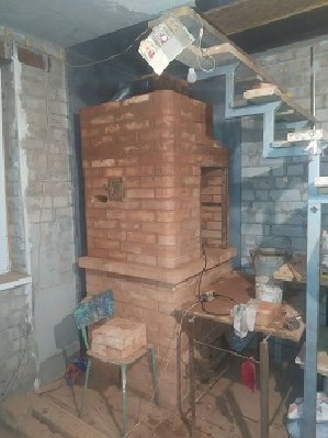

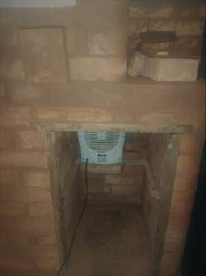

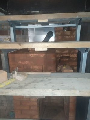

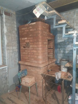

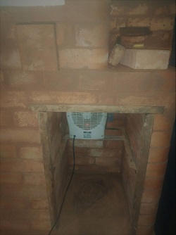

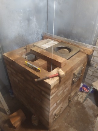

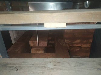

Процесс собственно кладки подходит к концу.
Осталось 2 ряда перекрытия верхнего колпака.
Ну а потом дымоходом крышу проткнуть, и можно затапливать.
Пока сушится электрикой.
Все это выглядит где-то так на вчера:
ПыСы. Если промежуточные этапы процесса кому интересны - есть несколько фото, могу выложить

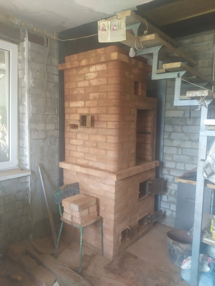

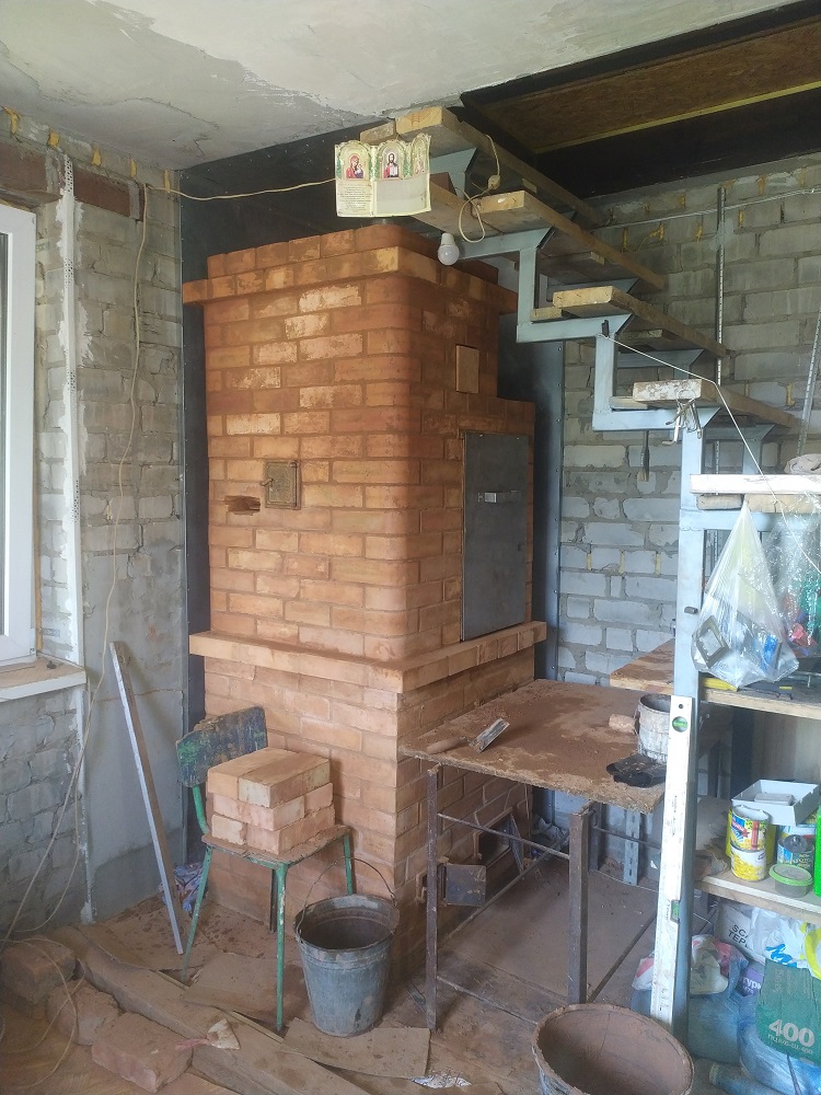

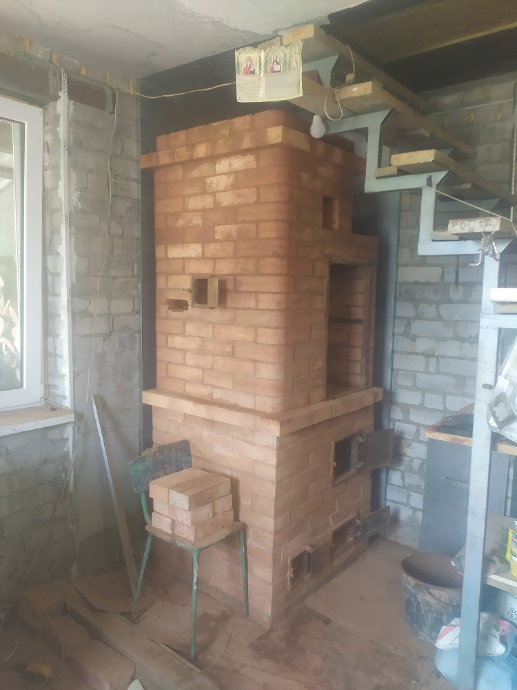

Кладку закончил. Уф.
Осталось неиспользованых 7 кирпичей ;)
Ну и куча четвертушек-чекушек
Very Happy yu
ПыСы. А этой - все пофиг

Дали "первый дым". По черному вчера "протопили". Бумажка и сушёная мята.
Печка сырая еще. Пока бумажка горела ещё ничего.
Весь дым через трубу на 2й этаж.
А когда тлеть начала мята - повалило из всех щелей, включая поддувало, задвижки и прочистки.
И не вверх а вниз. Влажный дым, почти пар.
Зато плита прогрелась практически моментально.

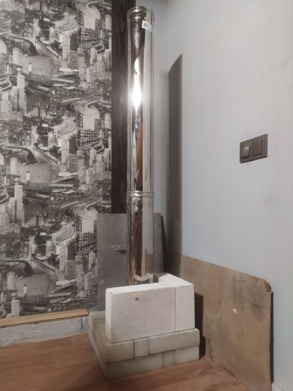

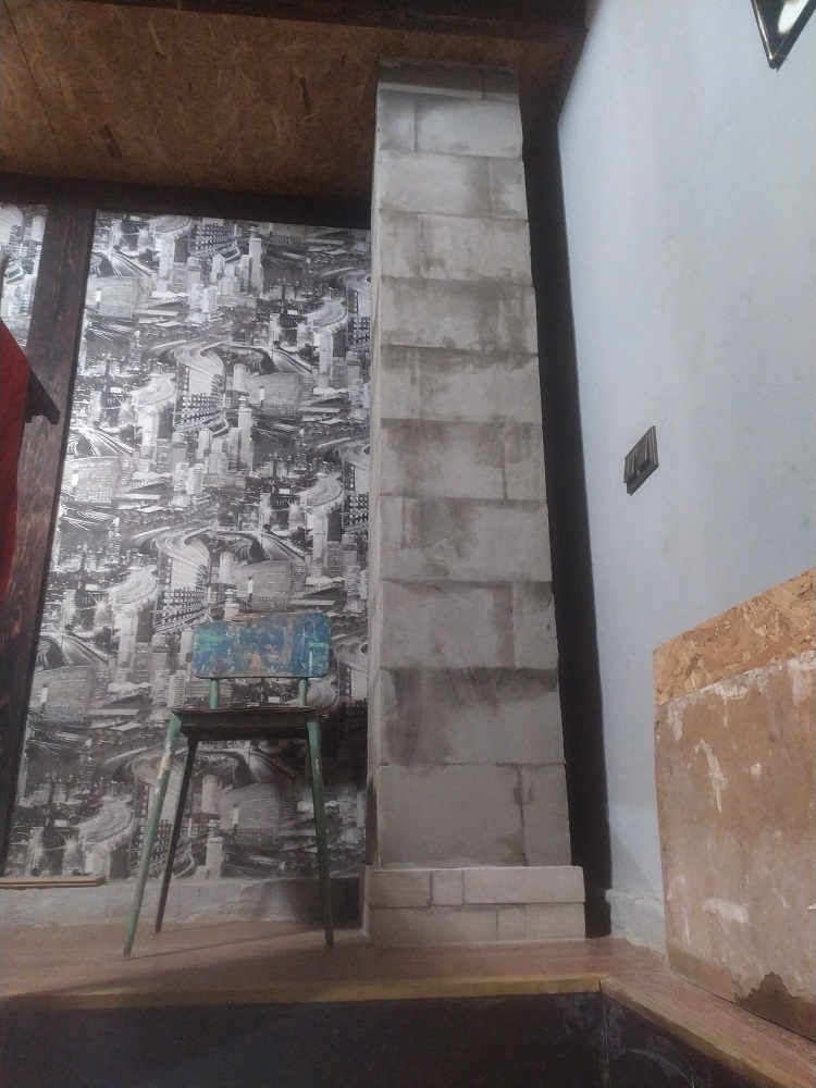

Трубу начал обкладывать газоблоком. Снизу 2 ряда кирпича, типа фундамента
ПыСы. С утра ЗЛХ снизу мокрая была, как все и пишут Very Happy

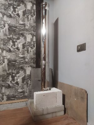

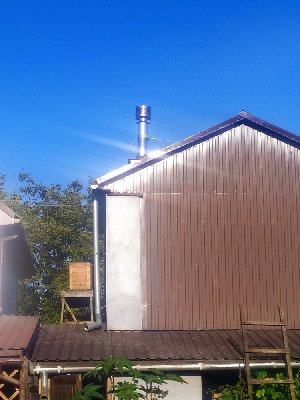

СообщениеДобавлено: Вс 4 Сентябрь 2022, 13:29 Ответить с цитатойВернуться к началу

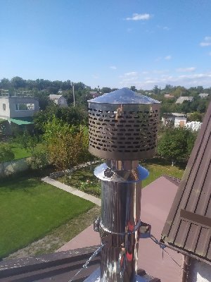

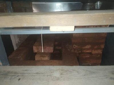

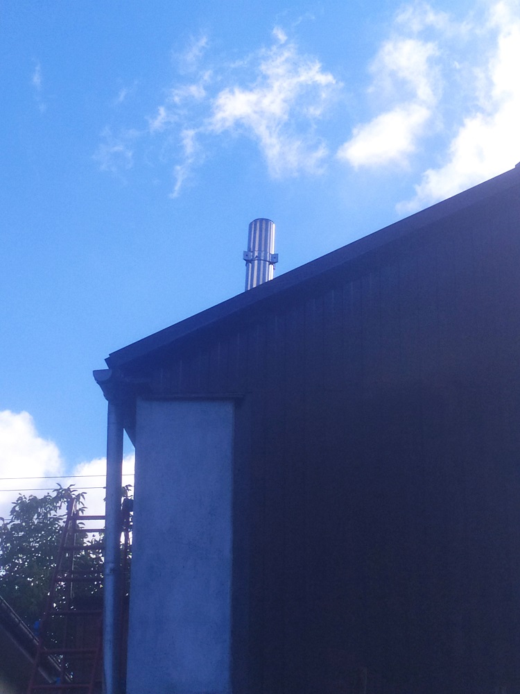

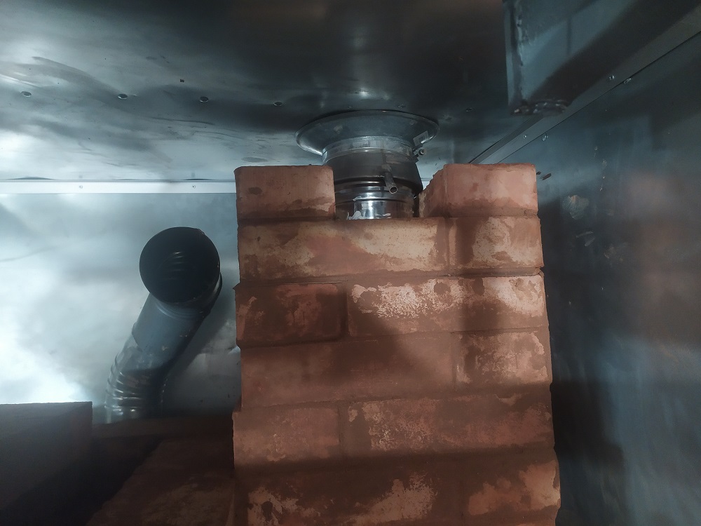

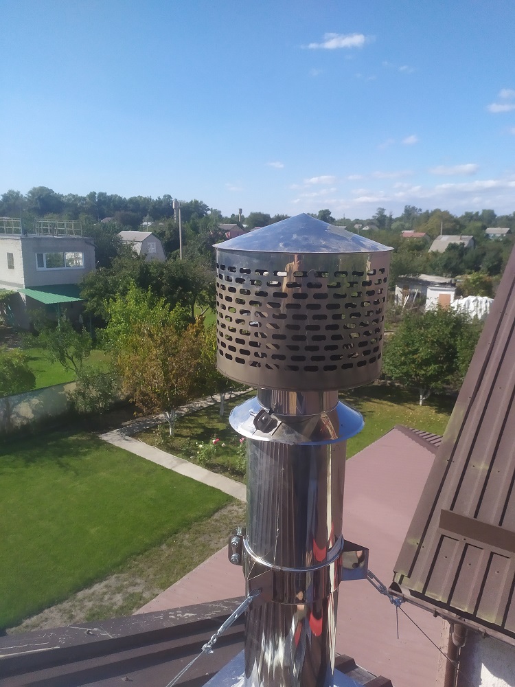

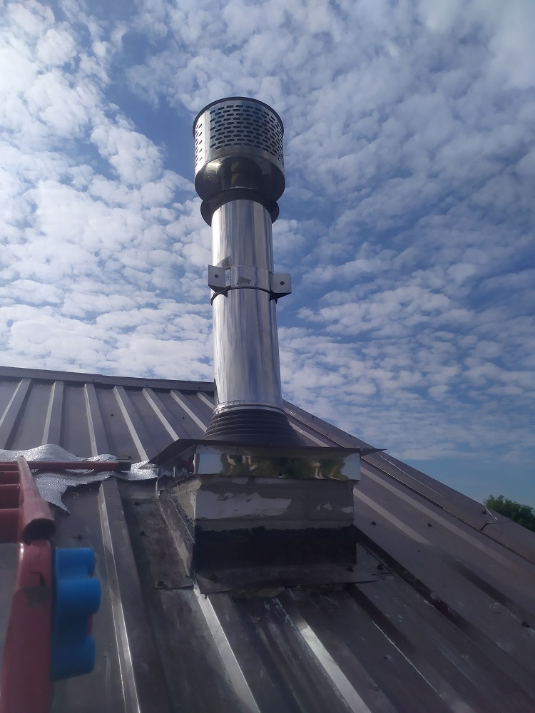

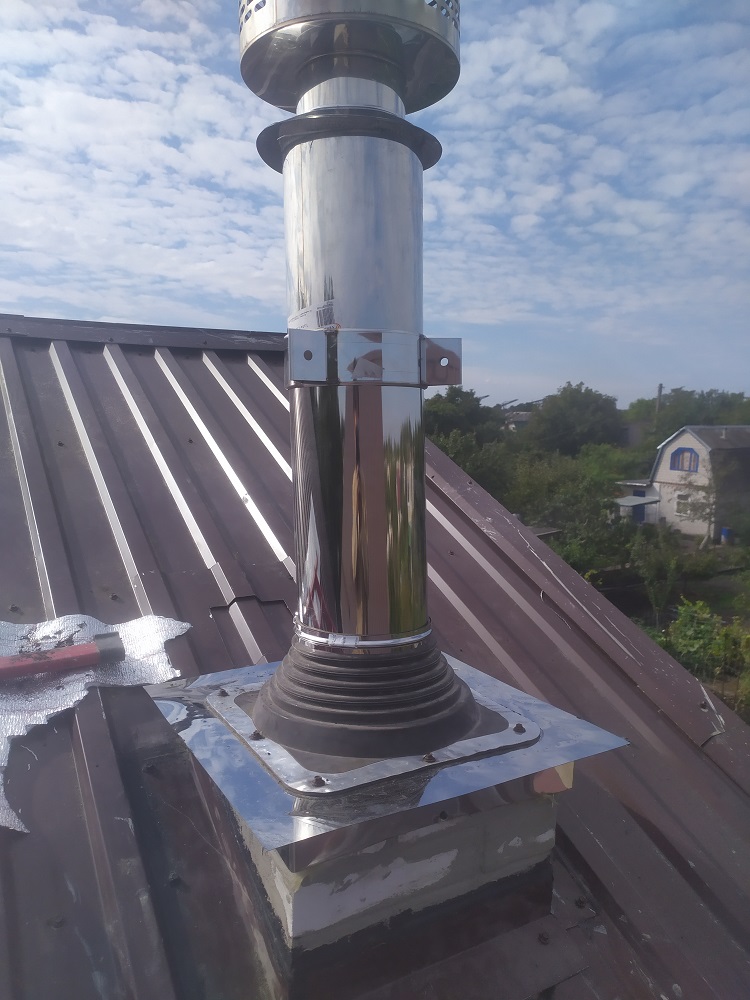

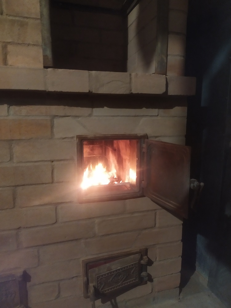

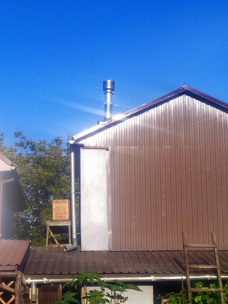

Вывел дымоход наружу.
Еще не закончен (гидроизоляция не сделана, растяжки не натянуты, искрогаситель сверху будет), но топить уже можно.
Попробовали вчера первую просушивающую протопку. Заложили пучок тонких веток диаметром 2-3 см и пару небольших поленец. Получилось примерно четверть объема топки.
Растапливали с открытой ЗЛХ. Минут через 10 закрыли. Тяга есть и неплохая в обоих режимах. Плита прогрелась практически моментально. Топочная дверца минут через 15 тоже сильно нагрелась. И на жаль - кирпич над ней тоже, который клиновой. Возможно надо было туда все-таки шамотину ставить через базальт.
Горело до красноватых углей минут 35-40. Потом почти перекрыли основную заслонку. Кроме плиты, дверцы и кирпичей над дверцей все было холодным. Но от плиты тепло дало в пространство перед печкой и через лестничный проем на 2-й этаж. Ночью часа в 3 просыпался, щупал. Самое теплое место кроме вышеперечисленных было в нижней части подъемного канала (боковая стенка и передняя нижняя прочистка) - на ощупь градусов 30.
Утром на колоснике и в зольнике было немного белой золы.
Сажа обнаружилась на задней стенке топки, по нижней стороне ЗЛХ и на внутренней стороне нижней прочистной дверцы. Запахов, влаги и конденсата не отмечалось. Сегодня вечером и следующую неделю будем примерно так же подтапливать. Тем более что несколько похолодало. Утром было +11. И на неделю ставят ночные +10.

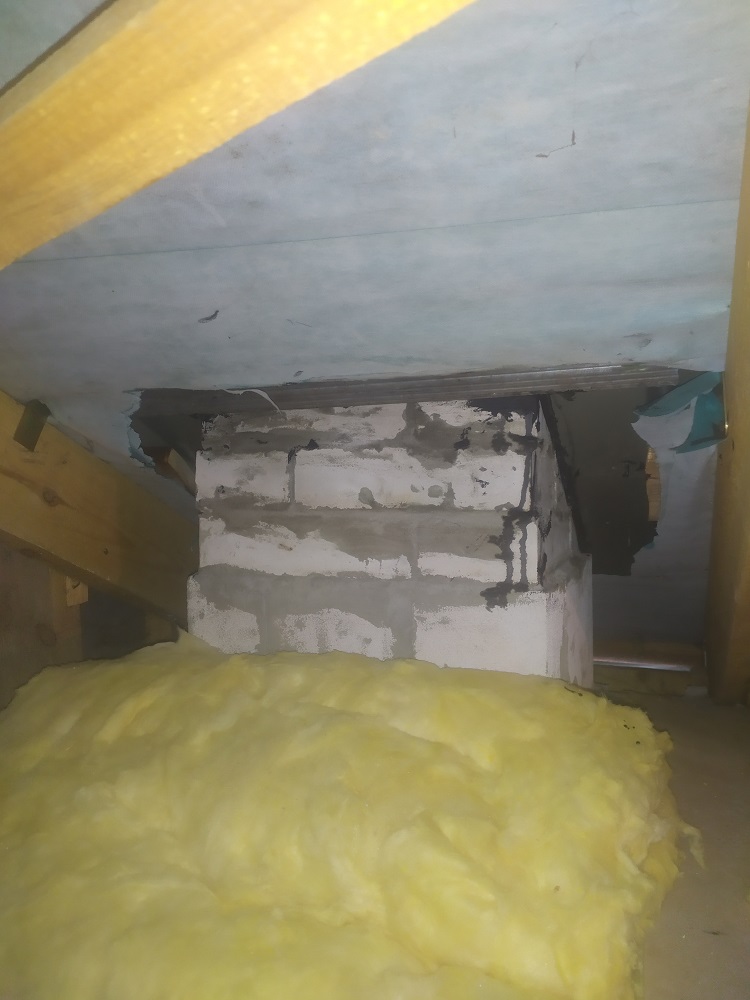

Осознаю, что проход дымохода через чердачное выполнен с нарушениями ППР де-юре. Но ... Там "от дыма" идет сначала нержа 0,8 мм, потом базальтовая вата 2-3 см, потом в месте прохода короб из оцинковки 0,3 по внутреннему периметру газоблока, высотой 19 см (часть снизу ОСБ, часть сверху). Потом газоблок 10 см. Потом в зазоре между газоблоком и ОСБ будет слой асботкани и тефлоновая пленка. Сверху прикроются дюралевым уголком (порожек наоборот).
Надеюсь будет достаточно, если не перетапливать

ОЛЕГ ДУНАЕВ
Сообщения: 225
Регион: Курская область
СообщениеДобавлено: Ср 7 Сентябрь 2022, 11:31 Ответить с цитатойВернуться к началу
Как-то быстро у Вас все получилось! Поздравляю.
Я свою каменку три сезона строил. Понял я труд печников, сполна. Теперь приспосабливаюсь к своей печи.
altairandy
Сообщения: 77
Регион: Upper Plavni
СообщениеДобавлено: Ср 7 Сентябрь 2022, 19:46 Ответить с цитатойВернуться к началу
Спасибо за поздравления.
Ну, не так уж быстро. Почти год.
Основная партия кирпича в октябре прошлого года закуплена была.
Самое главное, что вовремя запустили. Как раз сентябрьское похолодание началось.
Тоже как раз с задвижкой и поддувальной дверцей экспериментируем.
Чтобы меньше тепла в трубу вылетало
Последний раз редактировалось: altairandy (Ср 7 Сентябрь 2022, 19:54), всего редактировалось 1 раз

Vad
Сообщения: 3002
СообщениеДобавлено: Чт 8 Сентябрь 2022, 01:35 Ответить с цитатойВернуться к началу
А зачем понадобился искрогаситель, да ещё на кровле из профлиста?
Если теплоёмкая печь спроектирована и работает нормально, искрогаситель может быть опасен, почему и разрешается СНиПами только там, где он реально нужен, например - на трубах банных каменок, дровяных колонок и т. п. агрегатов с повышенной температурой отходящих газов.
altairandy
Сообщения: 77
СообщениеДобавлено: Чт 8 Сентябрь 2022, 07:33 Ответить с цитатойВернуться к началу
Изначально "перестраховался".
Вблизи соседский пластиковый отлив, да и стены у обоих утеплены пенопластом.
А в чем опасность искрогасителя? Сажа?
Возможно через некоторое время переделаю в простой зонтик
Vad
Сообщения: 3002
СообщениеДобавлено: Чт 8 Сентябрь 2022, 09:00 Ответить с цитатойВернуться к началу
Зимнее обмерзание вплоть до полного перекрытия прохода дыма.
И оттаивать его потом вручную - или ждать оттепели - тоже сомнительное удовольствие.
Поэтому, например, ныне действующие белорусские нормы запрещают на трубах теплоёмких отопительных печей вообще любые зонтики, оголовки, дефлекторы и т. п.
И это не чиновничья перестраховка, а печальный опыт, к сожалению: ведь сетка искрогасителя - это, по сути, радиатор, охлаждающий выходящие газы весьма эффективно... у экономичной печи температура газов, входящих в трубу, должна быть не выше 120 - 130 градусов Цельсия, а на выходе из трубы это уже около сотки, и дальше начинается очень тонкий баланс рисков...
И ещё ветер... это такая падла, которая вместе с относительной влажностью воздуха даёт т. н. жёсткость погоды, которая измеряется ветро-холодовым индексом... это когда на термометре в тихом месте вроде плюс, а на ветру под носом уже сосулька), и вообще дубак шопипец.
И вот подул вдруг такой ветерок - и вуаля, верхний обрез трубы вместе с выходящим дымом уже работает совсем в других условиях окружающей среды, чем минуту назад...
P. S.: насколько я смог разобраться в этом вопросе по многим разным источникам, лучший выход сэндвич-трубы делается в 2 конуса: дымовой канал непосредственно под выходом немного расширяется, внешний чехол - напротив, сужается, а зонтик-грибок должен состоять из двух конусов, соединённых основаниями.
И всё это вместе работает как дефлектор (увеличивая тягу в ветер), но при минимальном риске обмерзания и при минимальных потерях тяги в безветрие.
Ну и высота над коньком... по традиционным советским и постсоветским нормам минимум превышения обреза трубы над коньком - 50 см, но американцы, например, закладывают минимум в 2 фута, т. е. уже 61 см.

Vad писал(а):
Зимнее обмерзание
Хм. Ну дай то Б-г, чтобы зимой печка не понадобилась как постоянный источник тепла. Надеемся, что все-таки в городе отопление будет.
Текущее назначение - осень(сентябрь-декабрь) и весна (март-начало мая) с температурами до -5..-7.
А в -20 я туда и не поеду, машина не заведется ;)
Да и мощности печки не хватит, чтобы в -20 весь дом прогреть.
Насчитал 2,1 кВт при однократной и 3,5 при двухразовой протопке.
Полные теплопотери дома при -25 - 6 кВт.
Последний раз редактировалось: altairandy (Чт 8 Сентябрь 2022, 10:40), всего редактировалось 1 раз

Конечно, решать только Вам самому, но отогревать кирпичную печку после каждой зимы... гм... это считается нештатным, далеко не оптимальным режимом её использования.
Другое дело - не ездить/не топить пару-тройку суток, даже в сильный мороз такая масса кирпича, как Вас, за такой срок не промёрзнет...
И ещё раз о ветро-холодовом индексе: это цифра из прогноза погоды + ветер + влажность = реальный дубак может быть сильно крепче, чем цифра в прогнозе... если у Вас авто дизельное, это бывает заметно, кстати: завели и выехали со двора нормально, а потом на трассе пошёл интенсивный обдув - и готово, парафин прямо на ходу...
