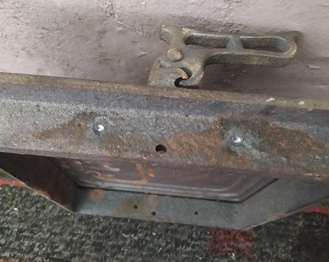

Уважаемые печники. Вопрос: А кто чем и как чугун сверлит?
Вот это вот (те что недосверленные, по центру - заводское) за 20-25 минут, сначала шуриком, потом перфоратором.
Новым сверлом.
На выходе не стружка, а что-то типа графитовой смазки
Shocked
После фото в конце концов досверлил. После еще минут 20 фрикций

СообщениеДобавлено: Чт 28 Июль 2022, 00:28 Ответить с цитатойВернуться к началу
А с б/ушными дверцами бывает, иногда не по всей, а по верхней части не сверлится. Я, после того, как пару раз так попал вдалеке от магазинов, сразу везу новую дверцу на любой ремонт.

СообщениеДобавлено: Чт 28 Июль 2022, 13:13 Ответить с цитатойВернуться к началу
Не, не б/ушная. Very Happy
