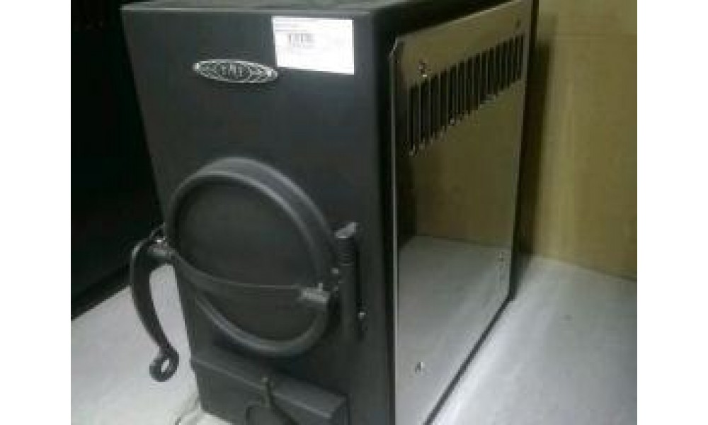

Всем привет!
отапливаю небольшой дачный вагончик дровяной печкой термофор авоська инокс.
Дровами топить надоело, так как сырые и надо постоянно добывать, пилю валежник.
Плюс от дров дымоход (80мм) постоянно течет и забивается, и при открытии топочной дверцы дым идет внутрь.
Не давно стал топить кам. углем., за раз кладу 1-2 кг.
Так как читал руководство к печи, что топить таким топливом запрещено, экранировал боковые стенки печной камеры толстой металлической решеткой, а на колосники положил колосники из арматуры 13мм.
Непосредственно соприкосновения угля с печью нет, и докрасна не довожу.
Мне нужно опасаться за печь?
Какие будут рекомендации, чтоб печка не прогорела?

Дымоход быстренько занесет сажей и продуктами сухой перегонки угля. Придется часто чистить ДТ. На металл будут действовать более агрессивные в плане коррозии газы, поскольку в угле много серы. Возрастут тепловые нагрузки. Все вместе быстрее уничтожит аппарат, если сравнивать с дровами. Но, не страшно....какое то время он все равно поработает, может не один сезон, а там вы себе новый построите, более подходящий и надежный. При наличии материалов и проекта делов на пару выходных.... Smile

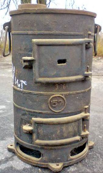

Сдать "Дерьмофор" в металлолом и купить чугунную армейскую ПОВ-57

Vad писал(а):
Топить печь ПОВ-57 углём по инструкции запрещено. Surprised
Я её раз пять коксом металлургическим топил...
Правда после протопки для того чтобы удалить корж приходилось снимать верхнюю крышку... Вернее не снимать, а отводить в сторону, так как на крышке установлена труба дымохода...
И ничего с ней не случилось...
А торфобрикеты и уголь для неё то, что доктор прописал...
Причем антрацит или полуантрацит предпочтительней Д-шки или Б-шки, т.к. стальной дымоход меньше раскаляется...
Дрова для неё в бывших ССР (Среднеазиатских) отсутствуют как класс, зато уголь (часто весьма дерьмовый) был везде...
Да и в лихие 90-е, когда в многоквартирных домах отключали отопление или размораживали дом (или микрорайон) на моей Родине (г. Сарань Карагандинской обл.) спасались этой буржуйкой и Карагандинским углем...

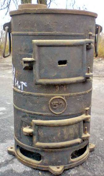

Инструкцию писали в расчете на ВОВ, которая проходила в Европейской части СССР, Восточной Европе... Там лесов много, а угля мало... К тому же в условиях боевых действий никто уголь никуда не повезет...
А вот в Азии (особенно Средней) наоборот... Уголь есть, а дров и растопку не найти...
Да и в Европах всякие Vissman, Buderus, Dacon угольные котлы делают почему то (как и наши КЧМ) исключительно из хромистого чугуна...
И ещё... Вы читаете инструкции, а я с ней два года прожил... И дрова использовал исключительно для растопки...
И знаю кучу людей, которые её кормят исключительно углем...
т.ч. КОНТОРА ПИШЕТ...
PS. Да, а при чем тут иностранцы?
Речь о Вас и Вашей слепой вере в напечатанное большими буквами...
