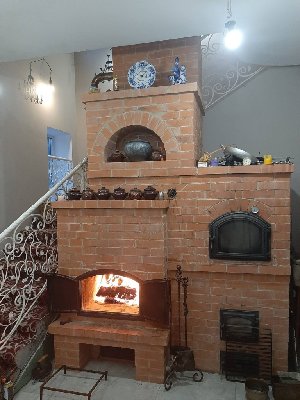

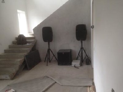

Успели до этого КД-19...
Место под КПсХК и регистром ГВС - не тривиальное, но тем интереснее ответы на нужду...
Преимущественно нижний прогрев в зимнем режиме.
Теплоёмкий щиток с ДК "змейкой" до потолка 2-го этажа.
На мансарду и на двор - 200-тая керамика в керамзите на уровень конька.

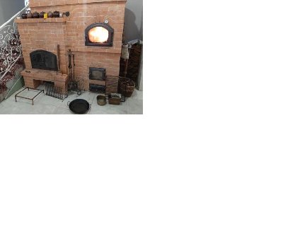

Камин по-зимнему. Не самый экономный режим, но, точно - самый душевный. Так он эксплуатируется, по холодку, почти весь день. С перерывами на готовку...

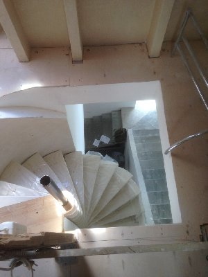

КП под дальнейшую отделку, предположительно - оштукатуривание...
"пристрелочные" фотографии

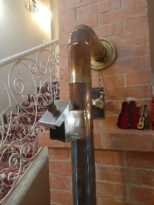

Доработали трубу самоварную

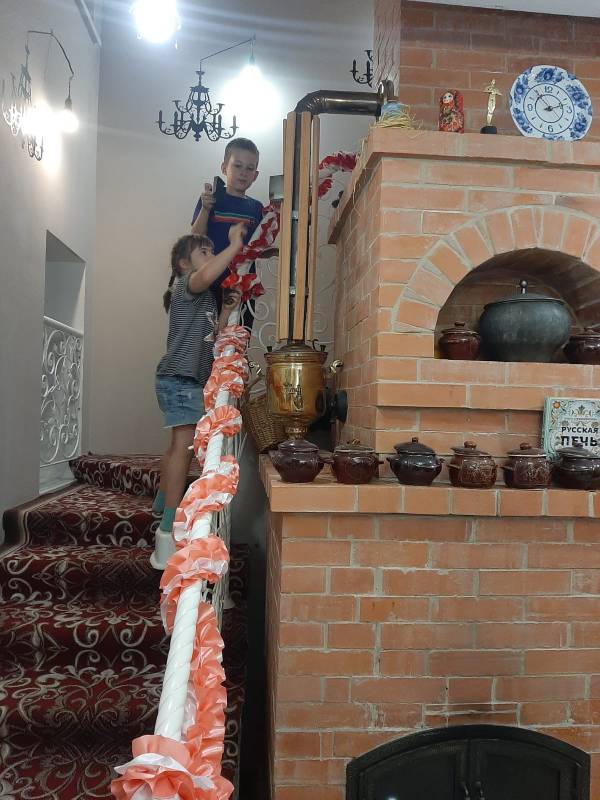

Труба самовара с загрузочным лючком обзавелась "защитой ладошек"...
Всё - работает! Cool
Рейки, не хвойных пород, обработаны "термозащитой". Установленная температура при горении фыфычек - 45 градусов.

Тут и никакая отделка не нужна. Швы расшить и "подкрасить" красной глиной
Сообщения: 5970
СообщениеДобавлено: Пт 19 Август 2022, 09:50 Ответить с цитатойВернуться к началу
Первый ярус полностью футерован, все 3-ри топки - ША-8-мым, опускные/подъёмные ДК - лещадкой.
Может - и оштукатурят, дом в процессе творческом, в смысле - ПМЖ. Жильцы - народ не стандартный, изобретательный и очень душевный...

Красивое произведение печного творчества
