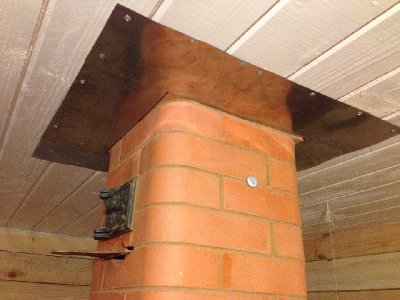

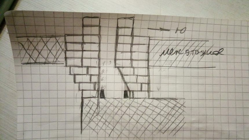

Уважаемые печники,
Помогите, пожалуйста, начинающему печнику.
Не знаю как дальше быть, можно ли так сделать?
Построил банную печь, но немного промахнулся с трубой и балками.
Теперь собираюсь делать распушку, но надо сузить дымовой канал и немного сдвинуть распушку с 2 сторон
Можно ли так сделать если сверху будет еще 5 м кирпичной трубы? Не раздавит ли по этому сдвигу?

СообщениеДобавлено: Вт 6 Сентябрь 2022, 08:46 Ответить с цитатойВернуться к началу
А межэтажное из чего?
Межэтажное перекрытие - деревянные балки с утеплителем.

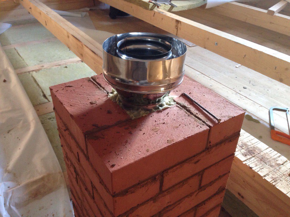

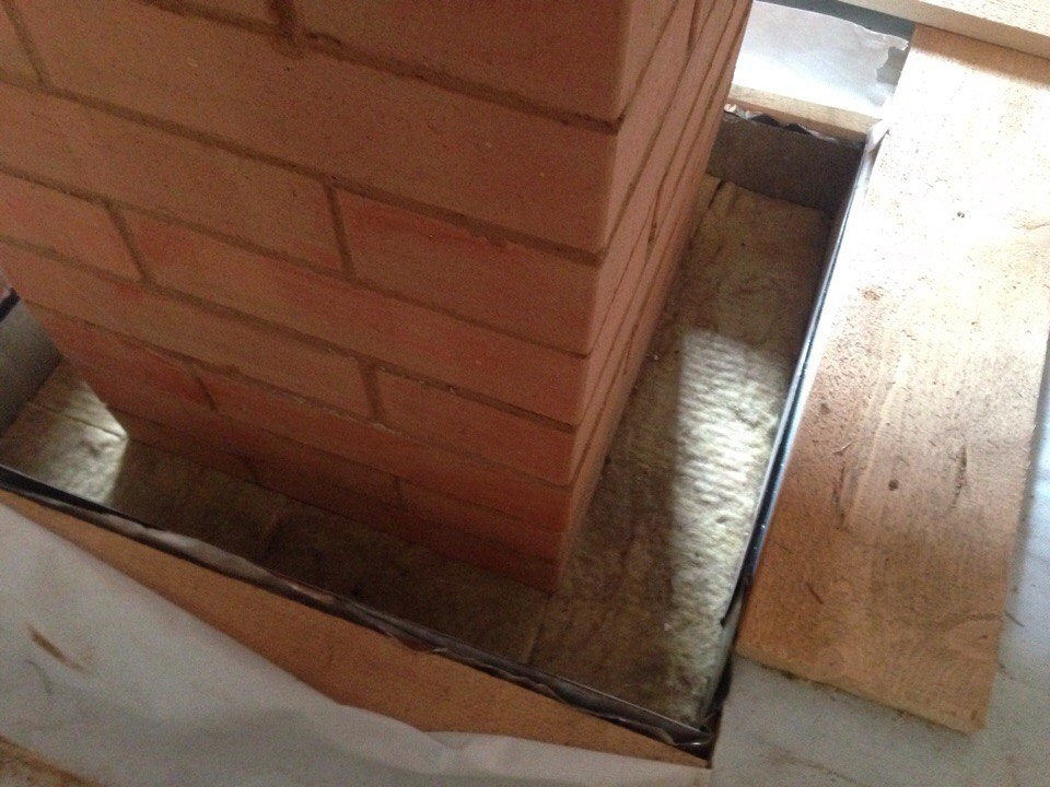

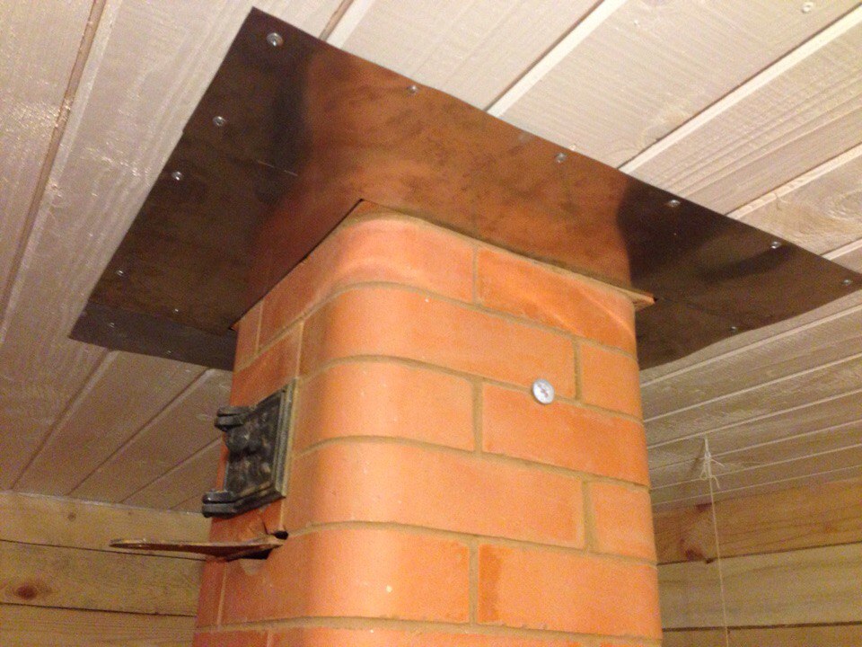

По рисунку видно, что выход из печи больше чем труба.
Можете пройти перекрытие в полкирпича и дополнительно сделать короб из оцинковки в высоту перекрытия с отступом по 100 мм во все стороны и заполнить его базальтовой (каолиновой) ватой.
Снизу подшивается лист, который закроет проход.
Выше перекрытия переход на сендвич.

Да, выход из печи шире, т.к. я начало выхода шамотом выложил.
Я не хотел на сендвич переходить, думал всю трубу сделать кирпичную.
Значит так нельзя ось трубы сместить?
