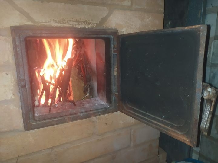

СообщениеДобавлено: Пн 28 Ноябрь 2022, 18:11 Ответить с цитатойВернуться к началу
Бьётся в тесной печурке огонь...
3 месяца уже отслужила. Верой и правдой.

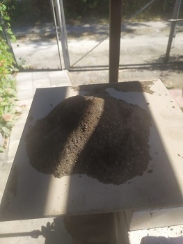

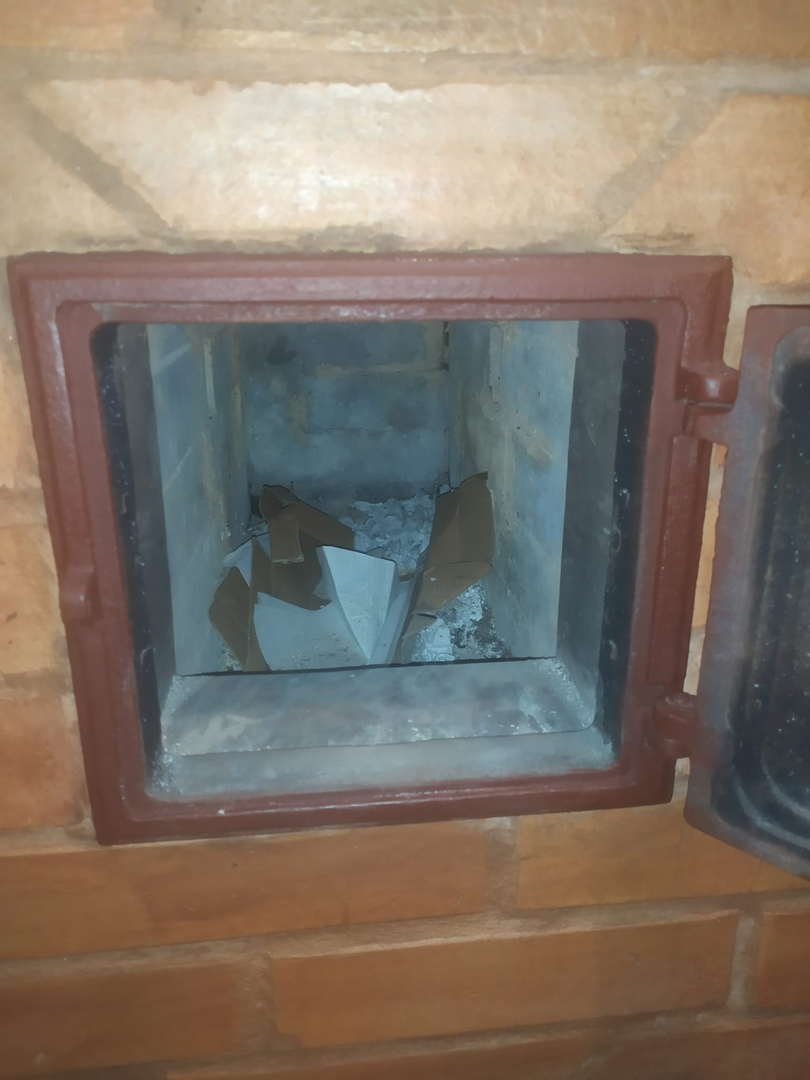

СообщениеДобавлено: Пн 11 Сентябрь 2023, 13:09 Ответить с цитатойВернуться к началу

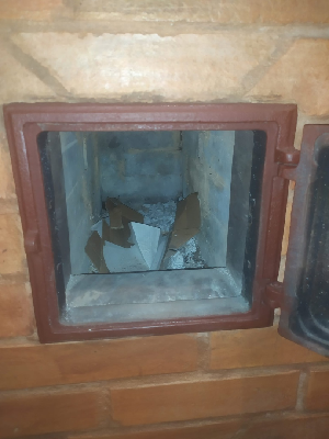

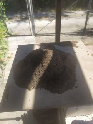

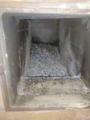

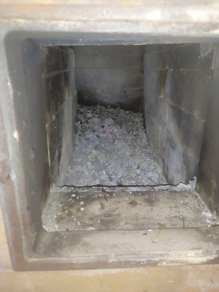

Почистил печку в рамках подготовки к отопительному сезону.
Столько золы получилось из дальней прочистки верхнего колпака. Перед самой трубой. Где-то столько же получилось у первой прочистки. В нижнем колпаке было где-то вдвое.
Это все за прошлую осень и эту весну.
Кроме прочистки пришлось немного подремонтировать. Выпадал клиновой шамотный над дверцей. Пришлось переложить эту часть топки. И в районе хайла пару элементов "перестелить" (там что-то типа лещадки закрывает сверху красный кирпич).
Кроме того покрасил дверцы краской Termosil-800. А саму печку покрыл лаком КО-85. Сфотографировать не успел, выложу позже.
Сезон стартовал. Вчера вечером топили. Было первое осеннее похолодание. Ночью опускалось до +7

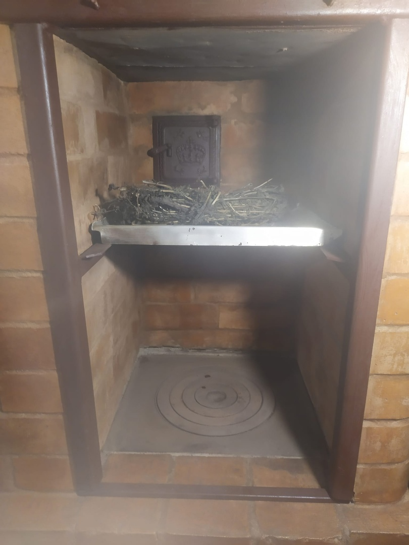

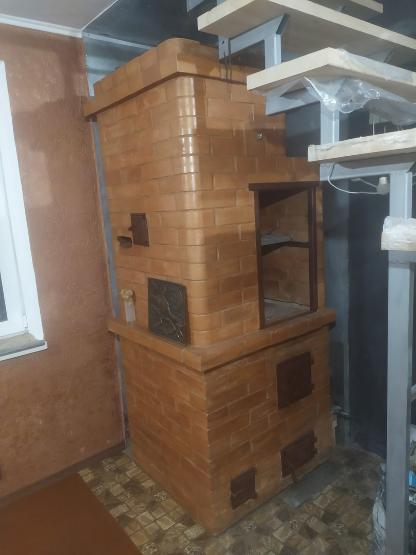

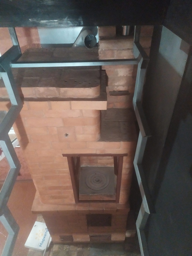

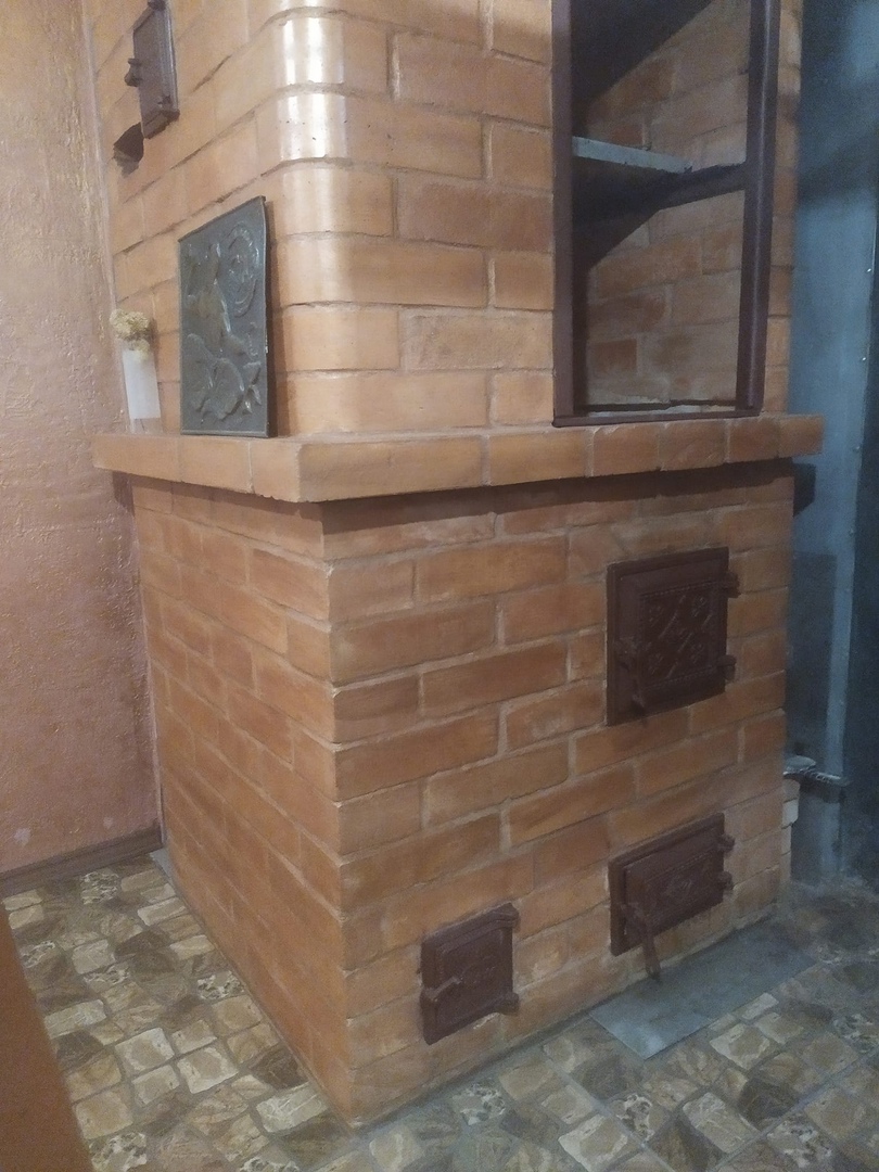

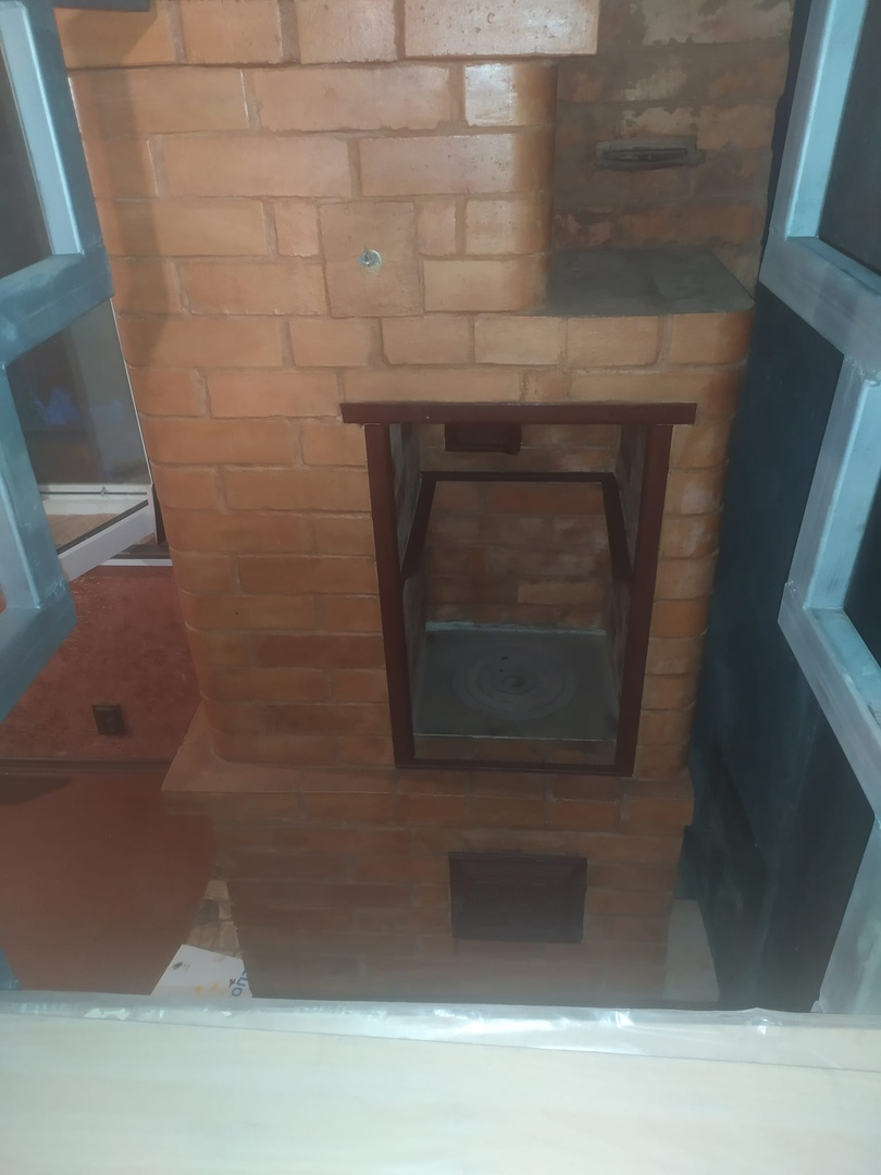

СообщениеДобавлено: Пн 18 Сентябрь 2023, 12:25 Ответить с цитатойВернуться к началу
Обещанные фото печки

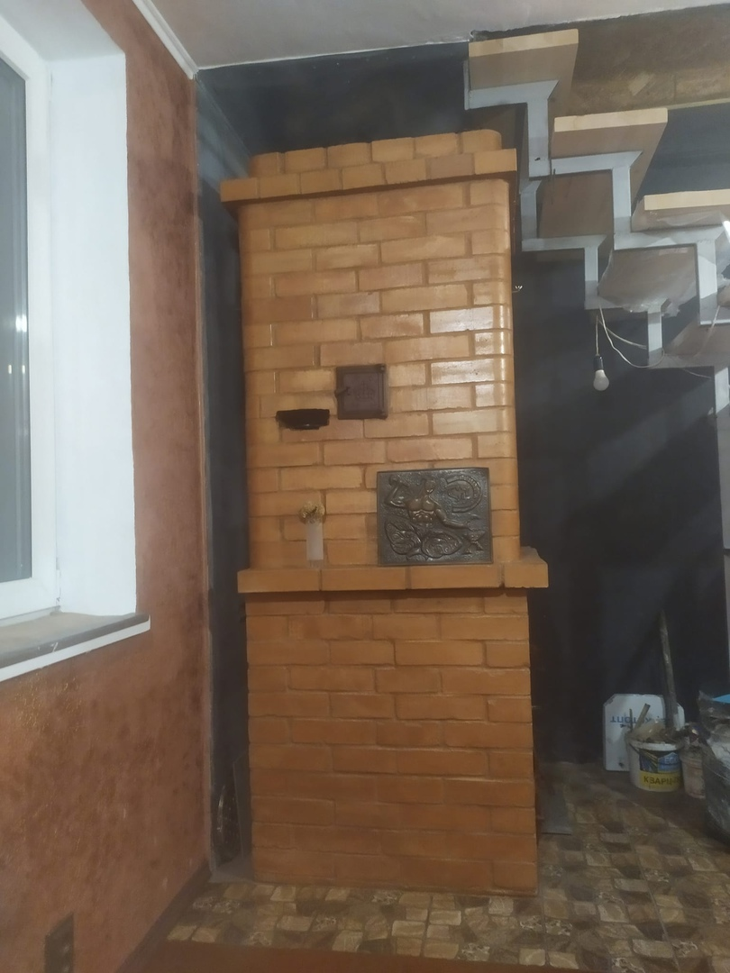

СообщениеДобавлено: Пн 18 Сентябрь 2023, 12:27 Ответить с цитатойВернуться к началу
Общий вид

Сообщения: 2378
СообщениеДобавлено: Пн 18 Сентябрь 2023, 16:22 Ответить с цитатойВернуться к началу
altairandy писал(а):
Общий вид
Класс, очень аккуратно выглядит. Smile Smile Smile
