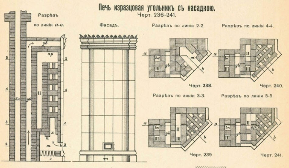

СообщениеДобавлено: Вт 29 Январь 2019, 10:49 Ответить с цитатойВернуться к началу
Кржишталович много внимания уделял вентиляции помещений. Именно поэтому он и предложил в своих проектах отопительных печей канал подогреваемого воздуха вдоль стенки печи.
Данная схема исторически закрепилась именно за ним. Печники, применяющие такую схему в своих печах так и говорят - по Кржишталовичу.
Канал УВ - уличный воздух.

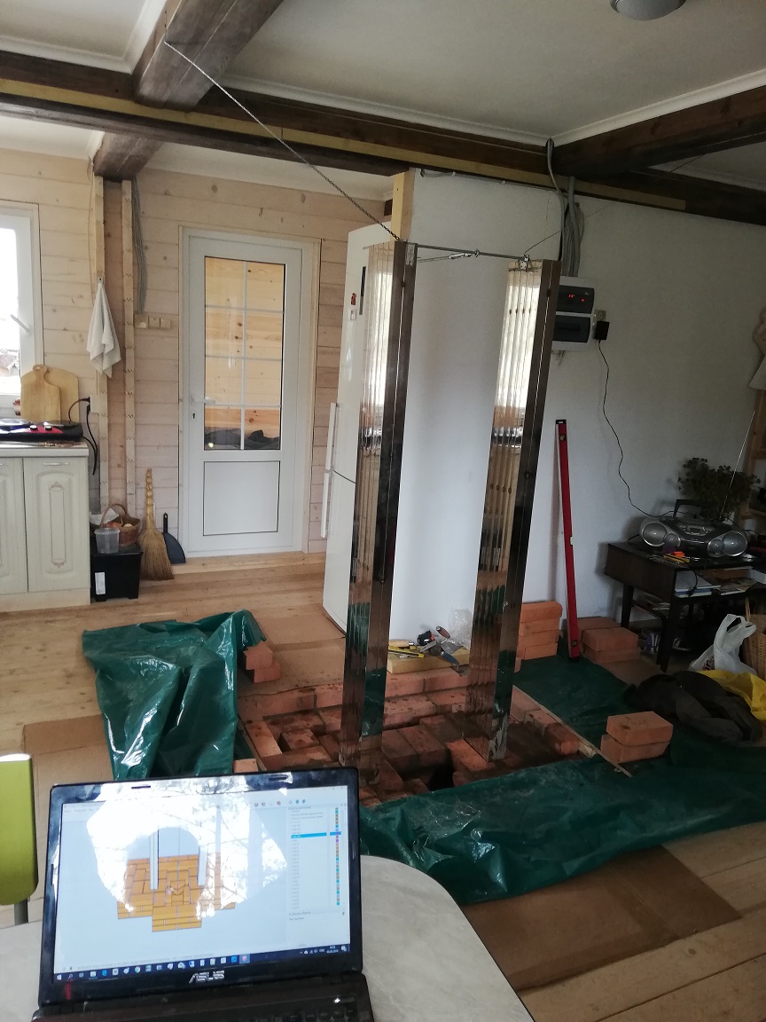

Используют идеи Кржишталовича.. но мало. У меня в печи есть два конвекционных подогреваемых канала вентиляции. С забром внешнего воздуха из под дома. Результатом вполне доволен.
