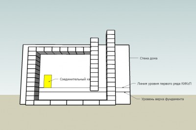

К вопросу о высоте подвёртки 2 варианта!

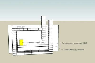

Продолжение:

Высота подвёртки должна быть как минимум на 1 ложковый ряд (7 см) выше, чем «подвёртка» в топочной дверце. Это нужно для того, чтобы дым при свободном движении газов пошёл в колпак и далее в дымоход, а не в помещение через топочную дверцу. 1-й вариант более правильный, хотя и 2-й вариант тоже может работать, но при условии, что подвёртка в колпаке выше на 1 (критический минимум) или 3 (норма) ложковых ряда кладки, чем «подвёртка» топочной дверцы.
Если тяга в дымоходе стабильно хорошая при любой погоде и в любую пору года, то нормально будет работать и 2-й вариант. Печи противотока именно по такому принципу имеют движение горячих газов из топки в дымоход.

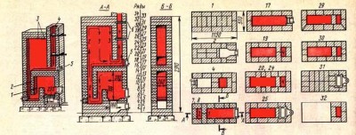

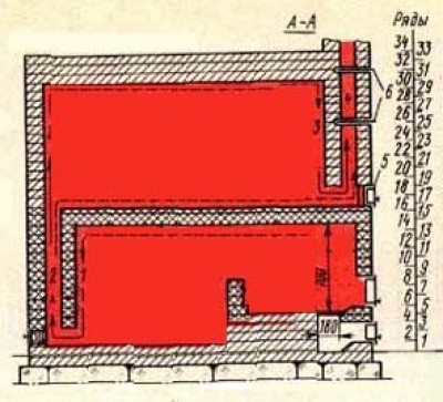

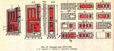

Простой щиток ПТО-3100, который работает почти как колпаковые системы Кузнецова. Что нужно сделать:
1) В вертикальной стенке (верхний перевал для дыма), которая находится в конце топки, нужно по всей её высоте сделать сухой шов (прогар) шириной 1-3 см для того, чтобы через него свободно проходил холодный избыточный воздух. А лучше эту стеночку вообще убрать, чтобы увеличилась длина топки с 390 мм до 640 мм.
2) Поднять подвёртку нижнего колпака так, чтобы она на 2-3 ложковых ряда была выше, чем «подвёртка» топочной дверцы, хотя это делать необязательно, если топка будет делаться только при приоткрытой поддувальной дверце (она не должна захлопываться тягой, должна быть регулировка степени открытия этой дверцы) и закрытой топочной дверце (именно так нужно топить), а также при всегда хорошей тяге в дымоходе.
3) Желательно убрать в верхнем колпаке вертикальные «колонны» из кирпичей, которые в этом колпаке создают узкие каналы (параллельные дымообороты). Это несколько уменьшит теплоотдачу от горячих газов, но будет гораздо удобнее чистить печь от сажи, а также снизится скорость движения горячих газов в верхнем колпаке, что повышает теплоотдачу в кирпич от этих газов.
4) Длина этой отопительной печи может быть не 1150 мм, а гораздо больше вплоть до 2500 мм и даже больше. При удлинении печи нужно добавить в средней по высоте части нижнего и верхнего колпака закладные кирпичи (их ставят на глиняно-песчаном растворе) или герметичные прочистные чугунные дверцы для чистки от сажи.
5) Под поддувальной дверцей можно убрать 1 ложковый ряд, чтобы нагрев начинался с более низкого уровня.
Мощность этого щитка при указанном размере составляет 3100 Вт при 2-х топках (утром и вечером). Если увеличивается длина печи, то также очень желательно увеличить длину топки с 390 мм до 600-700 мм и даже больше, чтобы можно было закладывать поленья длиной 500 мм.
Шамотный кирпич в кладке показан более плотной штриховкой, чем красный керамический кирпич.
Так как в кладке чередуется шамотный и красный керамический кирпич, то возможно появление небольших трещин в швах вокруг топки при интенсивной топке.
Этот щиток имеет самостоятельную топку. Если пытаться взять горячий дым из котла КИКсП 16 кВт (из нижнего колпака) и подать этот дым в щиток, чтобы и его нагреть, то толку не будет, так как мощности топки 16 кВт в котле не хватит, чтобы обогреть котёл, регистры, радиаторы, а также дополнительный щиток. Щиток нужно топить отдельно от котла КИКсП 16 кВт, а дым в трубу дымохода от котла и щитка подавать после задвижек, расположенных в верхней части котла и щитка. Необходимость в горизонтальном соединительном канале между котлом КИКсП и отопительным щитком ПТО-3100 отпадает.
На рисунке ПТО-3100_3.jpg исправлены все ошибки, которые есть на рисунке ПТО-3100_1.jpg. Изучайте ПТО-3100_3.jpg внимательно.
