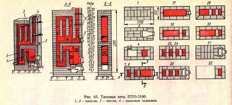

С температурой газов и поверхности кирпичных стенок во 2-м колпаке вопрос довольно сложный, так как на эту температуру влияет огромное количество факторов. Нужно применять инструментальные методы измерения.
Бак для нагрева воды нужно делать так, чтобы в нём всегда оставалось хотя бы 10 л воды, чтобы эта вода кипела, но не давала перегреться баку. В нижней части бака нужно предусмотреть сливной краник, через который вся вода может быть слита, если в холодное время года печь (котёл) не будет топиться.
Так как мощность котла ограничена мощностью топки (16 кВт), поэтому нельзя нагружать эту мощность дополнительными потребителями тепла. Установка на этот котёл бака для нагрева воды отберёт существенную часть мощности на себя, поэтому будет недогрев дома. Нужно применить или более мощный котёл или бак для нагрева воды поставить на другой котёл или отопительную печь (щиток).
Простой щиток ПТО-3100, который работает почти как колпаковые системы Кузнецова. Что нужно сделать:
1) В вертикальной стенке (верхний перевал для дыма), которая находится в конце топки, нужно по всей её высоте сделать сухой шов (прогар) шириной 1-3 см для того, чтобы через него свободно проходил холодный избыточный воздух. А лучше эту стеночку вообще убрать, чтобы увеличилась длина топки с 390 мм до 640 мм.
2) Поднять подвёртку нижнего колпака так, чтобы она на 2-3 ложковых ряда была выше, чем «подвёртка» топочной дверцы, хотя это делать необязательно, если топка будет делаться только при приоткрытой поддувальной дверце (она не должна захлопываться тягой, должна быть регулировка степени открытия этой дверцы) и закрытой топочной дверце (именно так нужно топить), а также при всегда хорошей тяге в дымоходе.
3) Желательно убрать в верхнем колпаке вертикальные «колонны» из кирпичей, которые в этом колпаке создают узкие каналы (параллельные дымообороты). Это несколько уменьшит теплоотдачу от горячих газов, но будет гораздо удобнее чистить печь от сажи, а также снизится скорость движения горячих газов в верхнем колпаке, что повышает теплоотдачу в кирпич от этих газов.
4) Длина этой отопительной печи может быть не 1150 мм, а гораздо больше вплоть до 2500 мм и даже больше. При удлинении печи нужно добавить в средней по высоте части нижнего и верхнего колпака закладные кирпичи (их ставят на глиняно-песчаном растворе) или герметичные прочистные чугунные дверцы для чистки от сажи.
5) Под поддувальной дверцей можно убрать 1 ложковый ряд, чтобы нагрев начинался с более низкого уровня.
Мощность этого щитка при указанном размере составляет 3100 Вт при 2-х топках (утром и вечером). Если увеличивается длина печи, то также очень желательно увеличить длину топки с 390 мм до 600-700 мм и даже больше, чтобы можно было закладывать поленья длиной 500 мм.
Шамотный кирпич в кладке показан более плотной штриховкой, чем красный керамический кирпич.
Так как в кладке чередуется шамотный и красный керамический кирпич, то возможно появление небольших трещин в швах вокруг топки при интенсивной топке.
Этот щиток имеет самостоятельную топку. Если пытаться взять горячий дым из котла КИКсП 16 кВт (из нижнего колпака) и подать этот дым в щиток, чтобы и его нагреть, то толку не будет, так как мощности топки 16 кВт в котле не хватит, чтобы обогреть котёл, регистры, радиаторы, а также дополнительный щиток. Щиток нужно топить отдельно от котла КИКсП 16 кВт, а дым в трубу дымохода от котла и щитка подавать после задвижек, расположенных в верхней части котла и щитка. Необходимость в горизонтальном соединительном канале между котлом КИКсП и отопительным щитком ПТО-3100 отпадает.
На рисунке ПТО-3100_3.jpg исправлены все ошибки, которые есть на рисунке ПТО-3100_1.jpg. Изучайте ПТО-3100_3.jpg внимательно.
