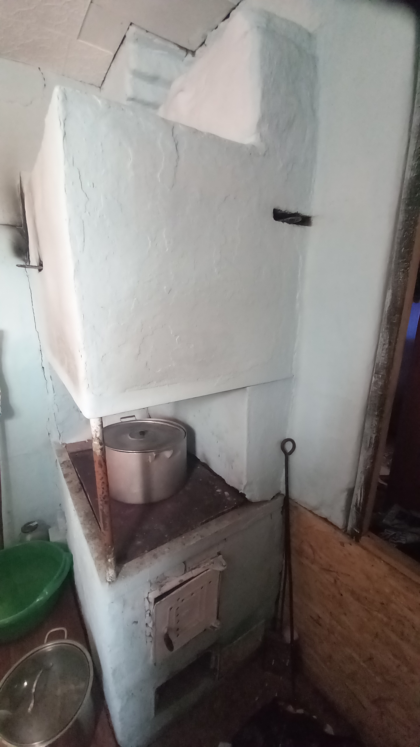

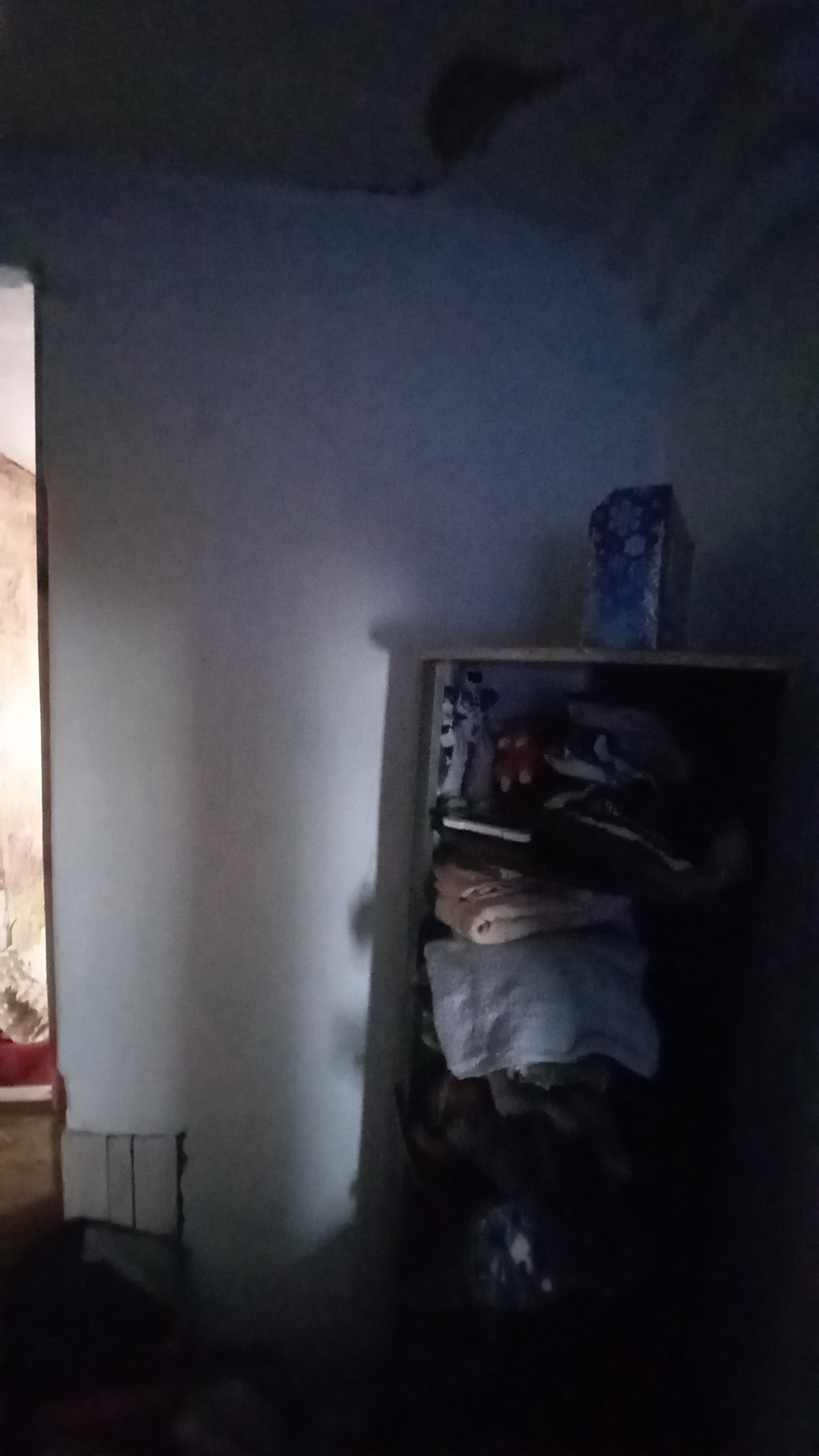

Здравствуйте. Печь в доме старая. Пропала тяга. Нужно прочистить дымоход от сажи, но печник не обозначил кирпичи, которые нужно вытаскивать для прочистки. Помогите разобраться где вынимать кирпичи. Фото прилагаю.
Тазики - убрать!
Фотографии ВСЕХ 4-х стенок печи - "в студию"...
С варочной плиты убрать металлический лист и вьюшки, опустить включённый фонарик и сделать фотогафии внутренностей топочной камеры.

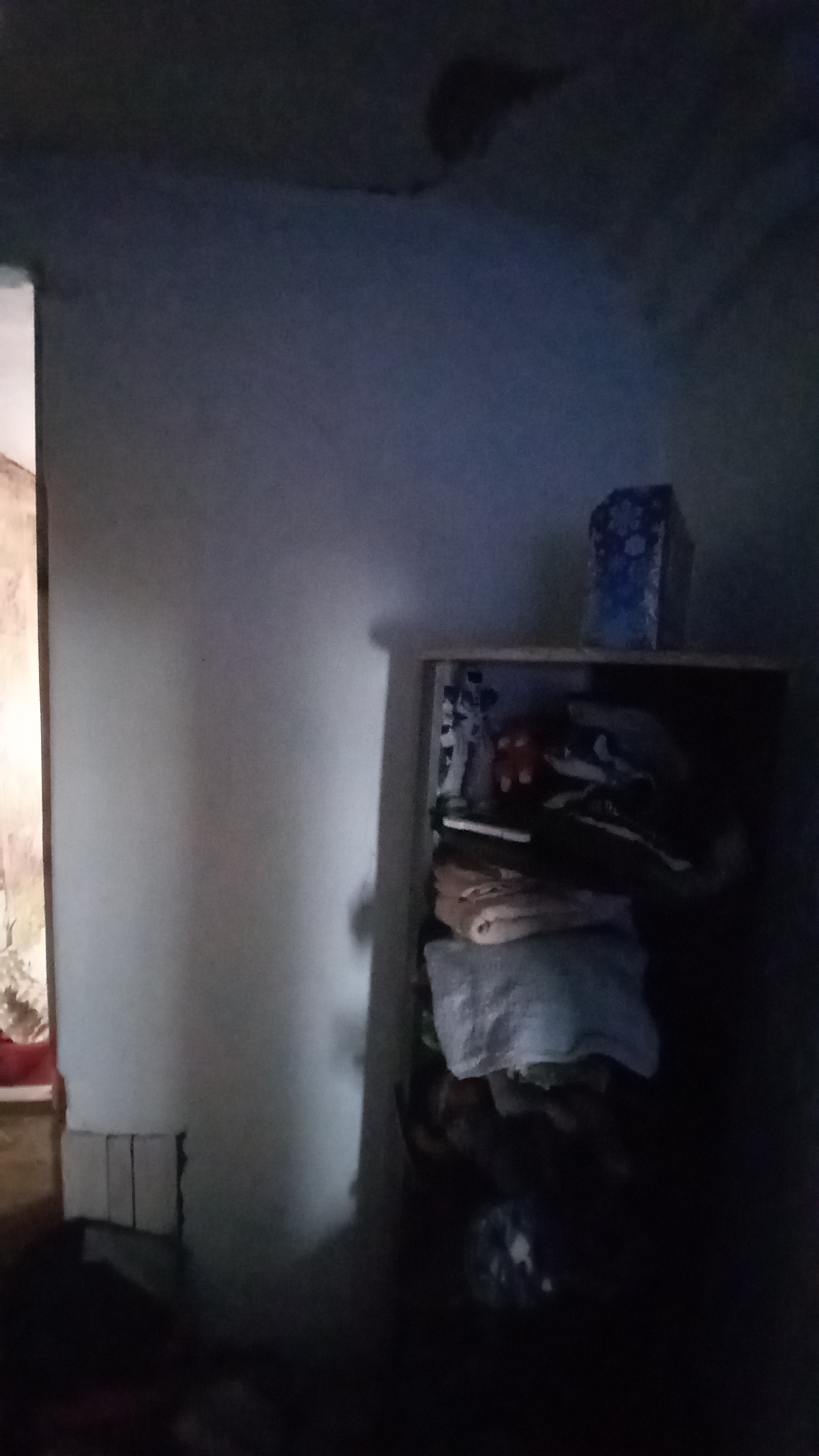

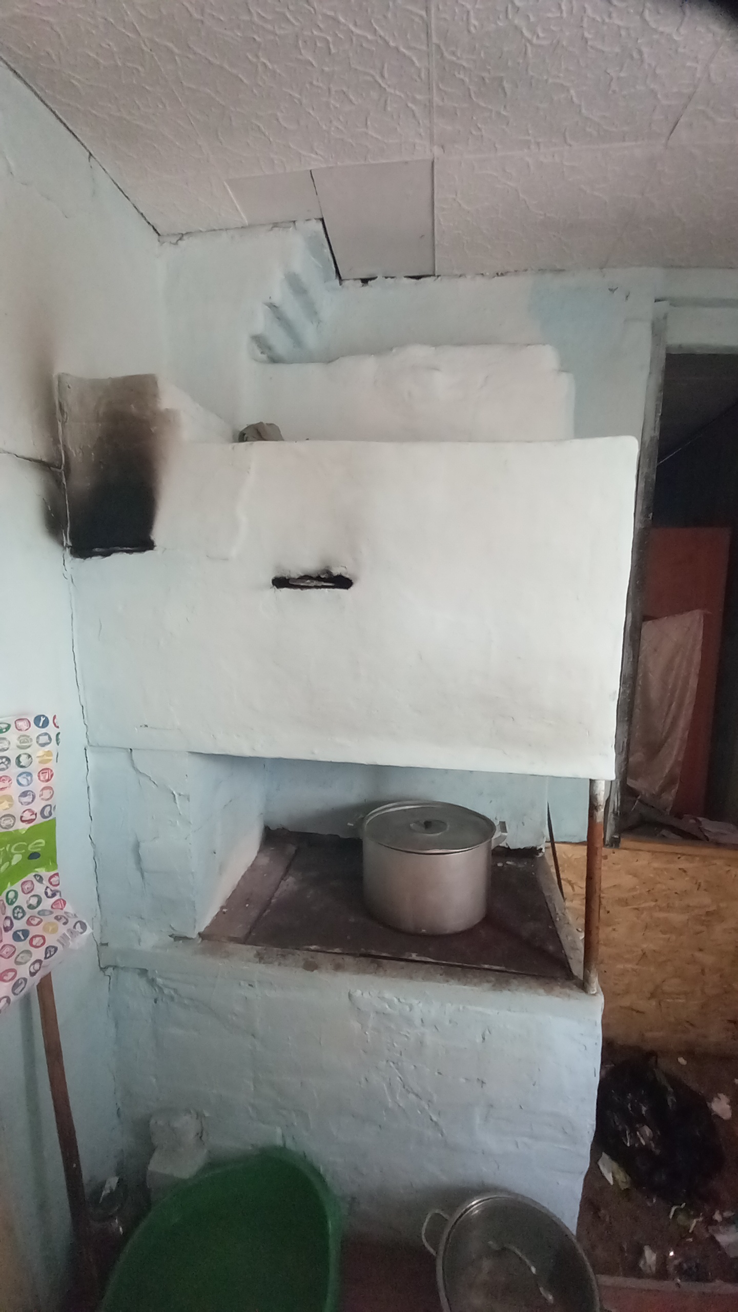

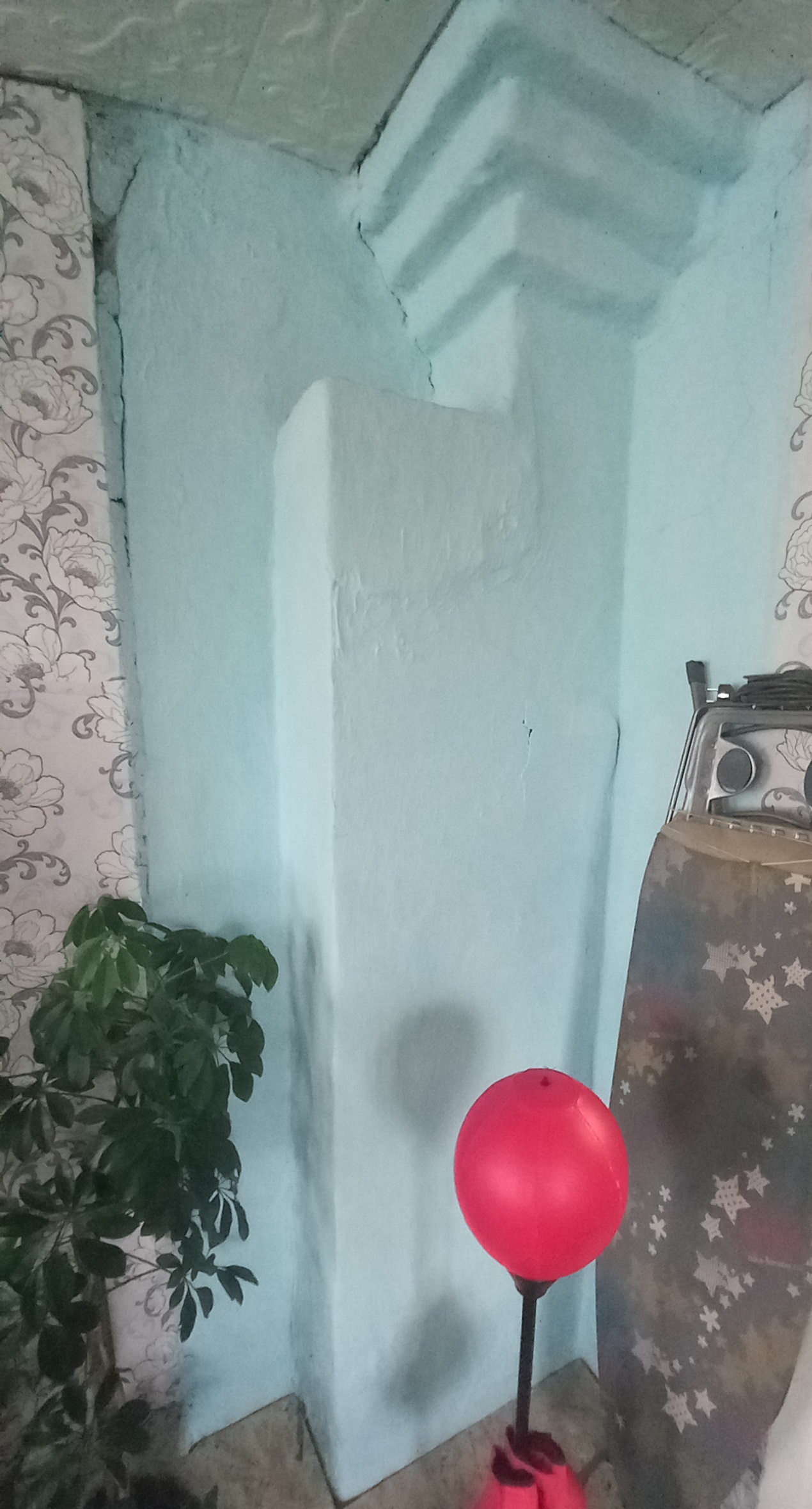

Внутрь топки нет возможности залезть (печка топится). Если глядеть в дверцу то дымоход уходит вниз вправо. Фото добавлю остальных стенок

Confused
Мне казалось, что обращался с просьбой выложить фотографии СТЕНОК печки..., но ни как не посуды и мебели с личными вещами.
Про то, что размещение пожароопасной мебели возле печи НЕДОПУСТИМО - можно и не напоминать Shocked
И, если возможно, размеры печи укажите на фотографиях.

Что вы все заладили про личные вещи. Вопрос был о печке. С какой стороны к ней вообще подходить? Такое ощущение, что мои вещи вас больше интересуют чем сама печка. Как я сейчас буду вокруг нее с рулеткой бегать? Поднимались полы примерно на 20 см (сейчас двойные полы). К печке пристроены две перегородки, поэтому не могу сделать эффективные фотографии четырех сторон. Стены печки не греются выше температуры 40 гр. о какой опасности идет речь? Мне нужно просто почистить дымоход в печке, чтобы тяга появилась.

Размер, фактический, стенки печки определяется как сумма длин сторон видимых и толщин перегородок/стен, примыкающих к соответствующей стенке.
Для чего это надобно:
- что-бы не тащить в Ваш дом аппаратуру для зондирования;
- да-бы, "прикинуть" схему ДК... и предложить Вам грамотные дальнейшие действия.
По поводу 40 градусов - на фотографиях стенок печки, было-бы желательным, нарисовать места, где кирпичи не греются.
Поднятие пола на 3-ри ряда кирпичной печной кладки (=20 см.) может и не быть критичной... Shocked Shocked
Д.в.ч. не все печеклады выполняют печи по схеме ПНП...
Один из кирпичей, предназначенных для извлечения из стенки печной при удалении пепла из ДК, "прячется" за зелёным тазиком... Razz
За зеленым тазиком это уже я сам вытаскивал кирпичи, когда чистил от золы и оставил в таком виде на будущее. Там почистить я смогу. Нужно чистить выше, где дымоход в трубу уходит. Я конечно "чайник" в этих делах, но там вроде дымоход змейкой должен идти. И еще в памяти вроде шаг в 8 кирпичей между ходами. Поправьте меня если чушь несу.

Я бы начал с отверстия под трубой, вскрыли, зеркалом проверили сечение, упавшие кирпичи и гнезда бывают...
Потом ниже, особенно под задвижками, в углу над 3м рядом за совком - должен быть самый заваленный.
Недавно на такую смотрел -"дымит, почистить надо", осмотрел, там полная перекладка нужна, внутри уже засмолилась сажа, ну и тянут до холодов....летом тепло Very Happy

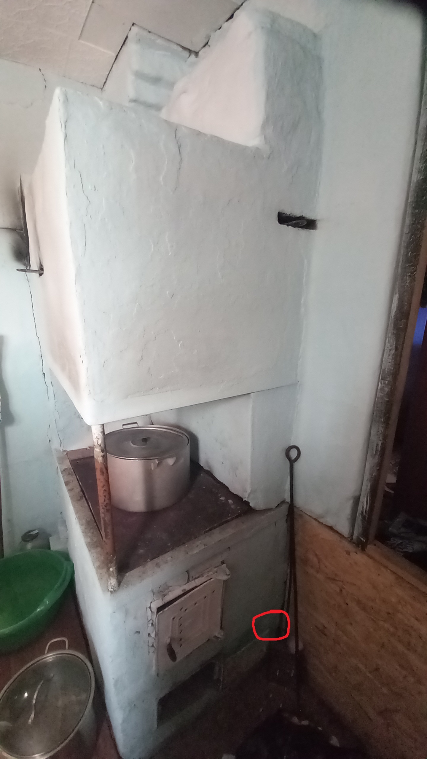

СообщениеДобавлено: Чт 24 Ноябрь 2022, 08:26 Ответить с цитатойВернуться к началу
Здесь примерно?
А под трубой с какой стороны залазить? Над сушилкой?

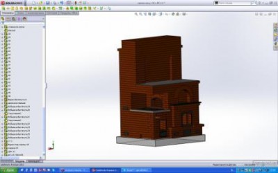

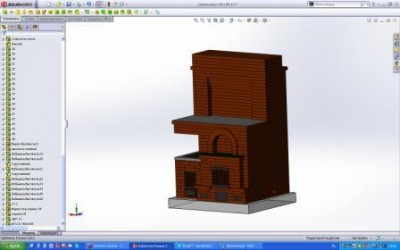

Вот, для чего, ради получения конкретных советов (рисунки) просто НЕОБХОДИМЫ подробные фотографии с размерами.
Ни их основании вполне реально смоделировать внутреннее устройство, в отсутствие "картинки" с мобильной ренгеновской установки и/или видеоэндоскопа.
