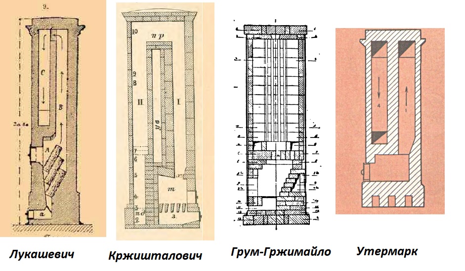

| Шевяков Владимир писал(а): |
Примером такого подхода является топливник системы Лукашевича.
Практически все перспективные комнатные печи конца 19 века имели схожую конструкцию.. Низкий колосниковый топливник с выходом в первый жаровой подъемный (райзер). Конструкции Сильвиуша Лукашевича отличались конусообразным приямком для сбора угля на колосник. Если посмотреть альбом Шетак-Устинова за 1913 год, то большинство комнатных отопительных печей имеют топливник Лукашевича с верхним горением. Подовые топки были отброшены из класса отопительных печей, как не соответствующие современным реалиям. В городских печах уже была доступна приличная фурнитура и колосники. Подовая топка осталась уделом крестянских отопительно-варочных (русских ) печей. Или временных (барачных) печек, где расходы на металлическую фурнитуру не были оправданы.
Но вернемся к Лукашевичу. Помимо топки с верхним горением он предложил вариант с нижним . По сути это схема K "ракетной" печи. В глубоком приямке, который обеспечивает гравитационную автоподачу , дрова располагаются под наклоном и продуваются вдоль , образуя начало жарового канала, который далее выходит вертикально. В силу малого объема топливника и давящих сверху дров образуется зажатый слой угля, который продувается снизу через колосник. На выходе топливника в райзер должен образоваться полугаз в активной фазе протопки , дожигу которого способствует отверстие в верхней части топливника , через который подается воздух из бункера. Он по сути вторичный. Про эту схему Лукашевича мало кто знает. Все как то сконцентрировались на традиционной топке. А между тем схема с обращёнкой вполне перспективна, хотя и сложна в изготовлении.

| Vad писал(а): |
Чем привлекателен глухой под?
Если Вы строите печь для пекарни или камин, то там он уместен. А для отопительных печей забудьте про подовые варианты.

| Vladimir-spb писал(а): |
| Если Вы строите печь для пекарни или камин, то там он уместен. А для отопительных печей забудьте про подовые варианты. |
Почему?
Например, современная подовая топка WGO от "Вольфсхойер" настолько плоха по сравнению с колосниковой, что её надо забыть?
Но чем же именно она так плоха?
Не от недостатка же фурнитуры она без колосника...
| Если посмотреть альбом Шетак-Устинова за 1913 год, то большинство комнатных отопительных печей имеют топливник Лукашевича с верхним горением.Подовые топки были отброшены из класса отопительных печей, как не соответствующие современным реалиям. |
Ещё в 1911 году Пересвет-Солтан оценивал подовые топки вполне позитивно и при этом весьма аргументированно (на основе испытаний), а в 1913 году они уже были отброшены? Странно... откуда такой быстрый поворот? что же такого в этот период произошло?
Более того, даже в советское время (когда колосники были введены в моду повсеместно и директивно) подовые топки порой применялись в конструкциях новых печей - и показывали вполне конкурентные результаты.
И я уже упоминал колпаковые печи с подовыми топливниками инженера Вертячих и профессора Аше, а сегодня могу показать канальную подовую печь В. Ф. Махнюка, которая по официальным испытаниям в 1935 году выдала КПД минимум 85%:
| Про эту схему Лукашевича мало кто знает. Все как то сконцентрировались на традиционной топке. А между тем схема с обращёнкой вполне перспективна, хотя и сложна в изготовлении. |
К сожалению, эта схема перспективна (и уже давно применяется) только для стальных отопительных дровяных котлов, но не для кирпичных отопительных печей.
Потому, что эта схема требует водяного охлаждения шахты с запасом сухих дров, которые без такого охлаждения дают бурное и неконтролируемое газовыделение: глубокий и потому мощный угольный очаг, образующийся на наклонном колоснике, греет весь столб дров, лежащих выше - слишком...
