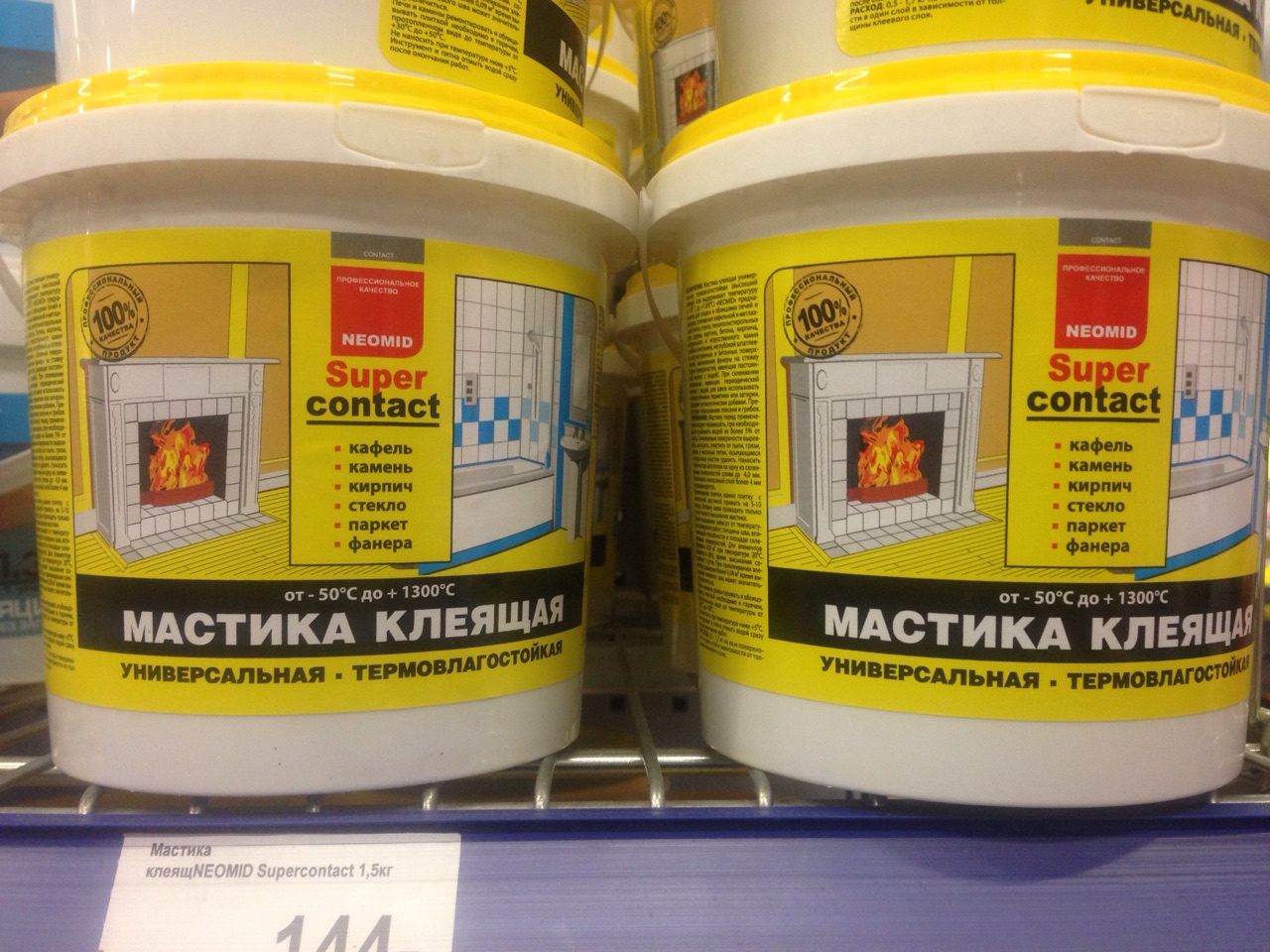

неблагодарное это дело лещадку на такую высоту поднимать. Разобьется дровами, расшатается и рухнет нафиг.. или ты ее нихромовой проволокой привязывал к наружной кладке?

Правильно склееная и продуманная по компенсационным швам не рухнет. (фото мастики ниже).
И дровами не разобьётся, это не печь ПМЖ.
Коротенькие дрова, в отличии от длинных-толстых в печь ПМЖ, с размаху не кидают Smile Они просто легче. Неспеша укладываются (мой опыт).
Ещё раз НАПОМНЮ, что это печь под дачу. Топиться будет максимум 20-30 раз за сезон. Эта печь на даче для удовольствия, а не для "рутинного отопления" длинною зимой Smile
 Размер файла:  420.99 КБ
 Просмотров:  238 раз(а)
СообщениеДобавлено: Ср 21 Декабрь 2022, 19:46 Ответить с цитатойВернуться к началу
никакие не кидают. чай не топка паровоза.
такие наоборот не любят перепадов-шамот в первую очередь-и трескаются .
фото мастики ниже
шамот сильно расширяется при нагреве во все стороны... Мастика удержит от этого? Разве есть какая то сила способная сдержать тепловое расширение? Мастика лишь хорошее связующее , термостойкое.
Одна надежда на шамотоное перекрытие.

Я думаю, что Вы хорошо инструктируете хозяев когда сдаёте печь в работу.
Тоже обращу внимание людей на бережное и аккуратное обращение при закладке дров.
ps: При проектировании тщательно блюду перевязки, это не даёт развалится шамотному ядру даже при "разрыве" по швам.
