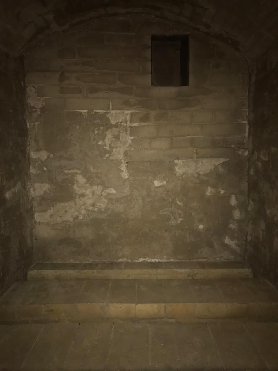

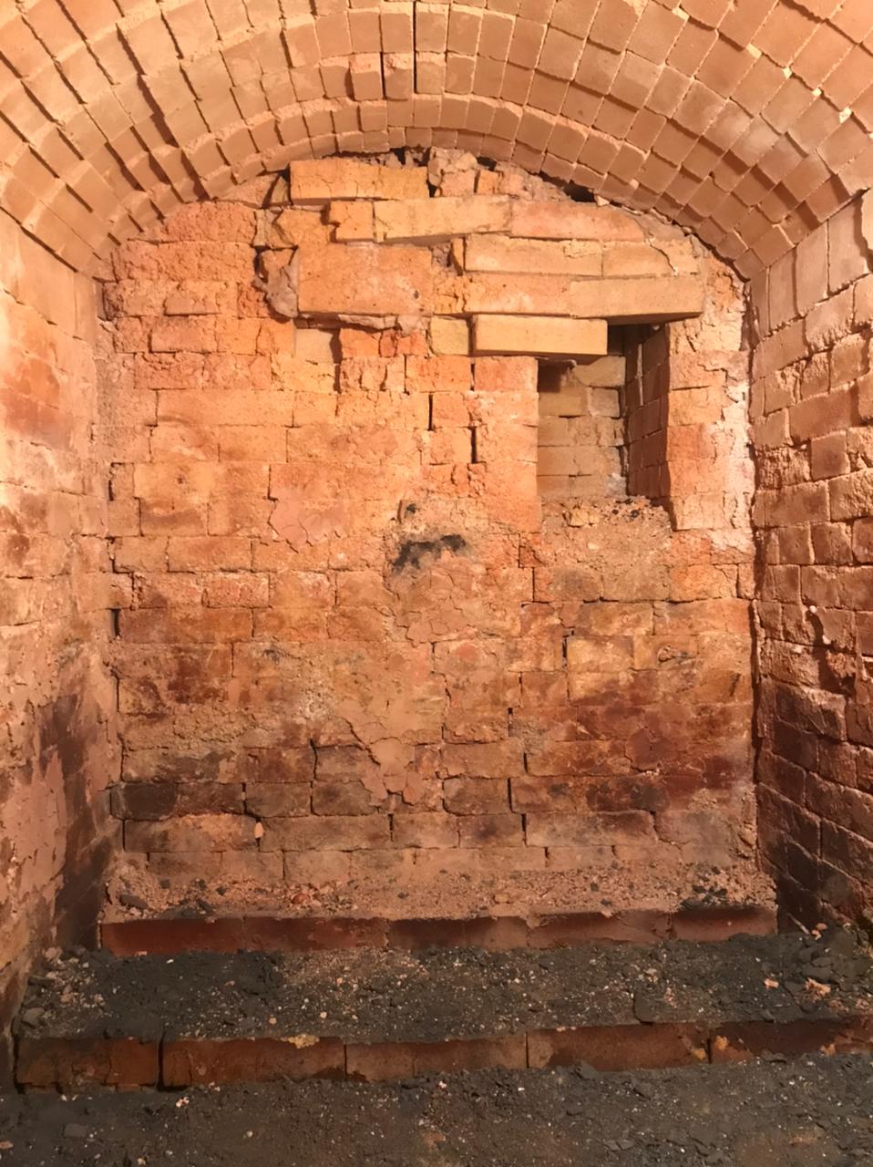

Gene2021 писал(а):
Доброго здоровья!
Печников нет. Решил сам отремонтировать печь. Попросил сына привезти смесь. Привез огнеупорную. Вопрос, можно класть красный кирпич с этой смесью?
Для ремонта лучше "химия". Слабое место проявило себя и его следует "укрепить".
До ремонта.

После ремонта

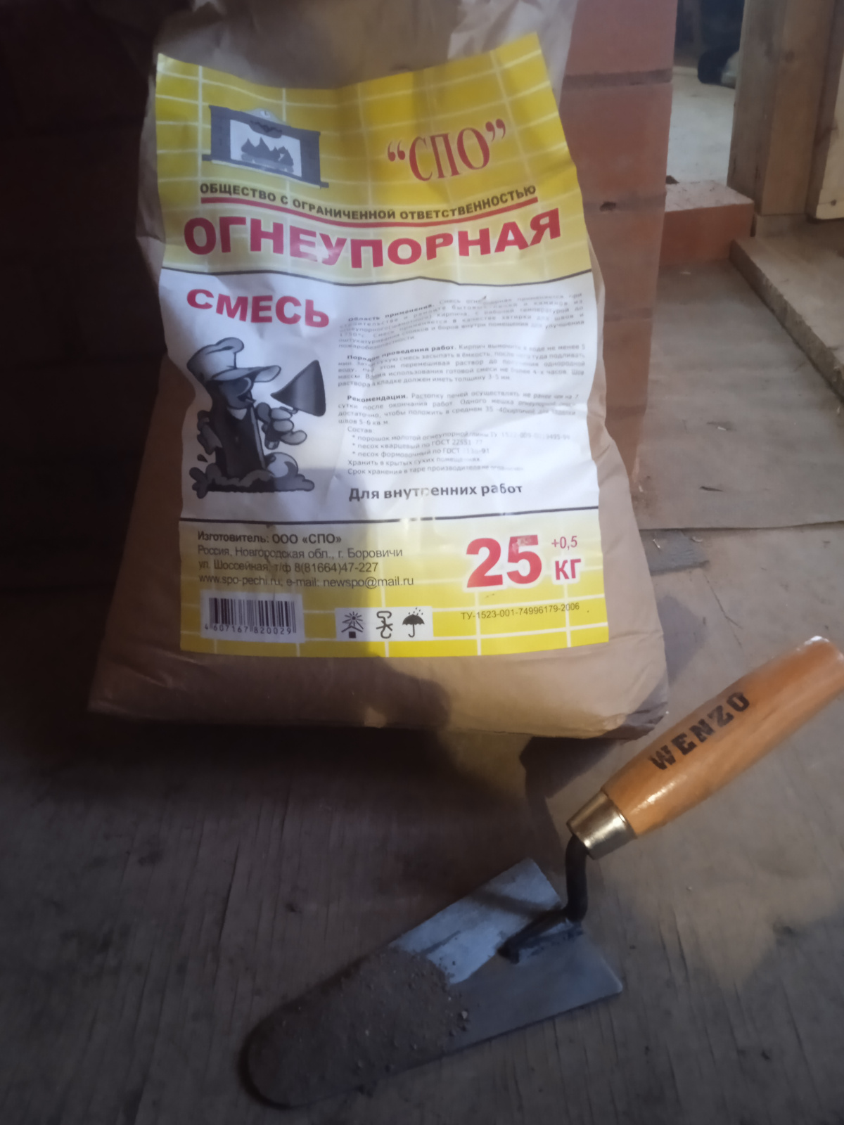

Зафотал мешок и то, что в нем.
 Размер файла:  356.85 КБ
 Просмотров:  553 раз(а)
Сообщения: 6830
СообщениеДобавлено: Пн 2 Январь 2023, 10:46 Ответить с цитатойВернуться к началу
Это не с завода. Это левая контора мошенническая. https://aobko.ru/refractories/neformovannye_ogneupory/alumino-silicate_plasticized_mortars/ Вот продукция АО БКО. А что у вас " пыль около дорожная" Грязь в мешках.
