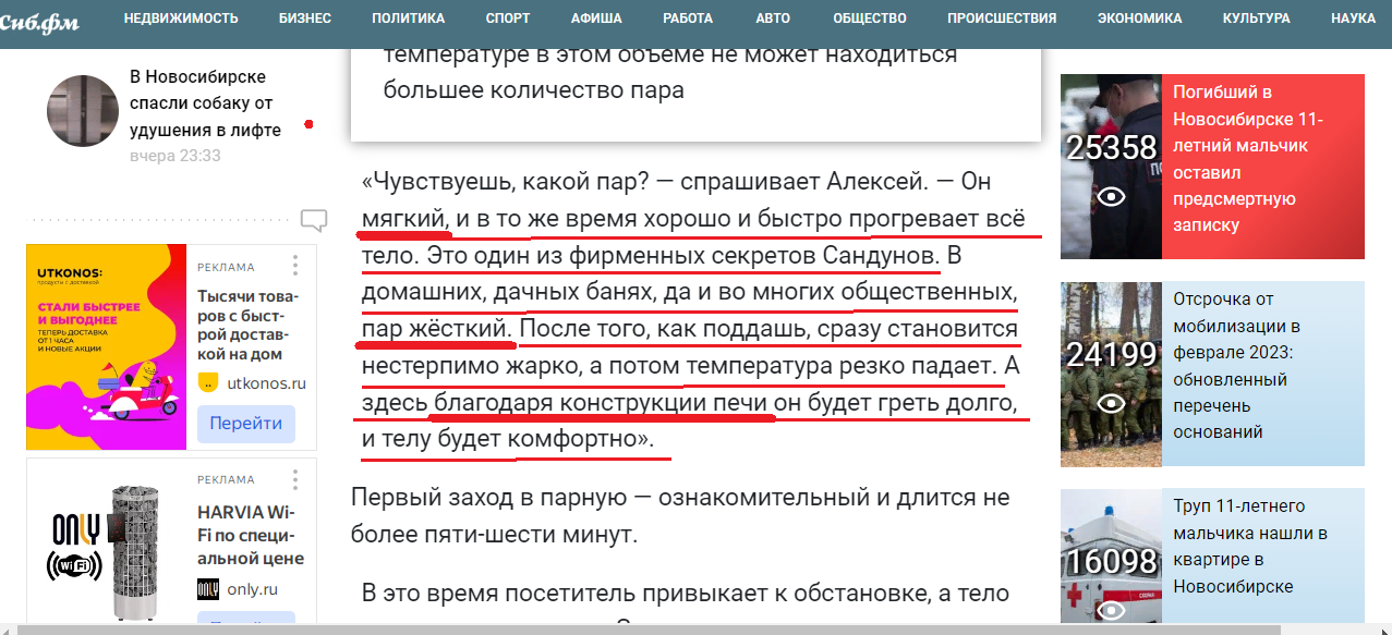

Ясно. Я подумал, что нестационарность у Вас - это нагрев кожи во время взмаха веником.
*Что касается Сандунов, то интересно было бы просветить нас подробнее.
Никто толком климатику там не изучает, мне кажется. Разве что редкие клиенты.
А администрация ни копейки не выделит и ни секунды не уделит легкому пару.
А кидать шайку в кубометровую каменку - это что там вылетает?
Да и с "динамикой"...
Это просто залповая вентиляция - смена воздуха? Или способ подготовки нового пара?

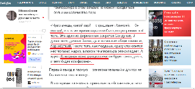

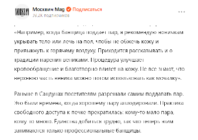

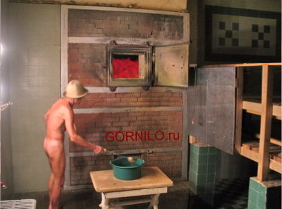

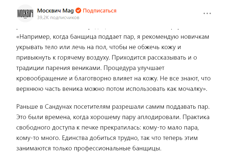

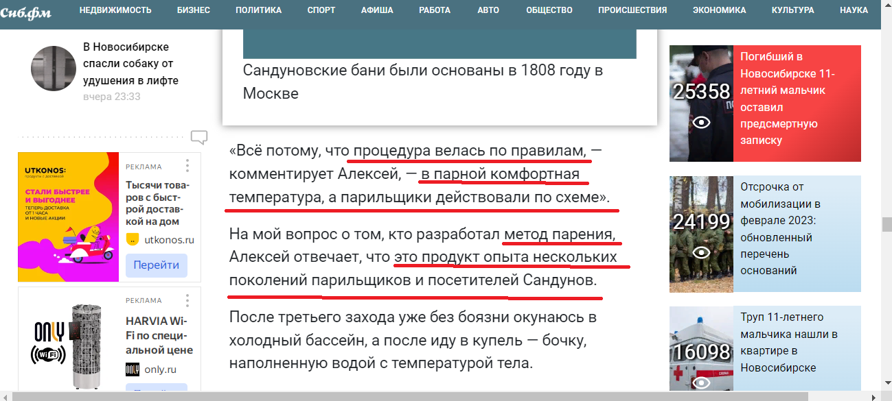

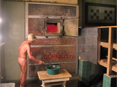

Этим летом в моем любимом 1 муж разряде - вход посередине здания - начался ремонт с переборкой печки. Что там сейчас - неизвестно. Печку перебирал некто Михалыч.
Вот несколько запомнившихся моментов - мы с отцом ходили по средам... к 18-19 часам.
Были правильные ребята, которые брали на себя подготовку парной. Таких героев было несколько команд. Я иногда участвовал на подхвате.
Парная 1 муж. разряда представляет из себя высокое около 5 м помещение с помостом на высоте 2 м. Внизу под помостом ничего нет. Печка в бондаже на первом этаже - там где мужик без трусов с зеленым тазиком около печки - красная надпись Главное меню боком и флаг.
http://www.gornilo.ru/
За мужиком - лестница наверх. Справа на фото от печки - дверь на выход. За камерой внизу ( вид с помоста) - практически всегда открытое!!! небольшой окно на улицу. Дверь в парную туда -сюда открывают - то заходят, то выходят. Весь огромный, достаточно равномерный пирог - выше помоста. Внизу - вообще ничего нет.
Как делали на 5 баллов при малиновых чушках из чугуния в печке ( как на фото). Брали ПОЛТАЗИКА горячей воды ....и в печь. Т.е. столько сколько в пластиковом тазике можно поднять и бросить. Удар! Могли и второй раз. Теперь можно старыми вениками подмести и стряхнуть листья и конденсат вниз с помоста. Потом, начинали поддавать. Ковш с деревянной ручкой . около литра или меньше. Поддавали сначала грамм по 200, потом по 50 - 100 грамм реально. Вообще по чуть чуть. Все высыхало, включая деревянный пол на помосте. Толпа ждала снаружи - внутри только те, кто делают.
Заходили ( человек 30-50 а то и больше - свободных мест не было) за раз - %50 от присутствующих. Влажность была как в сауне. Заходишь - двинуться страшно....пригнувшись)))). Заслуженные аплодисменты устроителям . И сидим, дышим минут несколько. Как сейчас понимаю - надышали)))), напотели, влажность поднялась и стало как раз под веник. И понеслась. Рядом с парной 3х3 м бассейн с холодной из под крана водой. Искупался и обратно. Летом невозможно быстро остыть - надо сидеть в бассейне около минуты. Зимой - туда-сюда быстро. Минут 15 это все худо- бедно держалось с дополнительной поддачей, а потом ....пол мокрый, жара нет, конец фильма))).
Такую парную делали один раз. А потом я по нахалке стал делать вторую парную через час. Но уже халтурно, без уборки и народ не уходил. Просто накидывал помаленьку, а отец сидел наверху и если кто-то начинал, что хватит - тут же кричал - давай, давай, мало! Семейно-мафиозная тема)))). Правильно - надо было накидать, чтобы пол на помосте высох.
Если приходили и печка была уже залита ( без красноты), то другого варианта, как поддавать по четверти шайки не было. Я быстро научился - незабываемые впечатления - главное не боятся))). Пар, конечно, не ЛП, но в холодной парной тоже не вариант.

Точно, залповая вентиляция. Не было там другой, сейчас не знаю.
Думаю, что вообще подготовка нового ЛП была через медленное вытеснение старого пара вниз новым достаточно сухим и горячим паром - финскосауным). Потом большое кол-во народа добавляла влажность и снижала Т.
Поэтому, поддача была медленной и долгой.
Если, например, окно делать наверху или принудительная вентиляция, и, одновременно, подавать подогретый воздух через калориферы печки, то подготовка сильно ускорилась бы.
_________________ Печки - дело разговорное!)))

Спасибо. Подробно описали. Завтра перечитаю. Но есть вопросы.
| Александр Минеев писал(а): |
| Брали ПОЛТАЗИКА горячей воды ....и в печь. Т.е. столько сколько в пластиковом тазике можно поднять и бросить. Удар! Могли и второй раз. |
Это для вентиляции?
| Потом, начинали поддавать. Ковш с деревянной ручкой . около литра или меньше. Поддавали сначала грамм по 200, потом по 50 - 100 грамм реально. Вообще по чуть чуть. Все высыхало, включая деревянный пол на помосте. |
Каменка не закрывалась?
| Влажность была как в сауне. Заходишь - двинуться страшно....пригнувшись)))). Заслуженные аплодисменты устроителям . И сидим, дышим минут несколько. Как сейчас понимаю - надышали)))), напотели, влажность поднялась и стало как раз под веник. И понеслась. |
Что значит влажность как сауне. И почему двинуться страшно? Вдох горячий, но легкий? Наверх сразу залезали?
| Правильно - надо было накидать, чтобы пол на помосте высох. |
Без накидывания не высыхал? Какие особенности парения в этом облаке, пирога нет, пар брали, где придется? Веник сох? Грели кожу или тело (душу)? Что скажете Планеру о обжигании кожи? Кстати, профпарильщиков не было? И т.д.
В целом, с учетом опыта, Вы Захарыча понимаете?
Он хоть и не может описать свой ЛП, но ведь кое-что проскальзывает.
| Описание: |
| Размер файла: |
35.91 КБ |
| Просмотров: |
54 раз(а) |

я ошибся с фоткой. Это ( на полном фото) не Сандуны. Но очень похоже на обрезанной фото.

Во всяком случае, ни один Захарыч не объяснит, наверно, зачем Колчину надо непременно вползать в парилку по-пластунски.
И ни один Планер не поймет, зачем делать так, чтобы Селиван непременно выскакивал.
Не в этом цель "секретов Сандунов", мне кажется.
Я много раз расспрашивал разных людей об "лучших" общественных парных. Много общего в рассказах, но много и разного. Но то, что интересовало меня, так и оставалось за семью печатями.
Но раз Сандуны заявляют, что пар у них особый и "мягкий", сделан по опыту многих поколений, то это же должно быть как-то стандартизовано. И доведено.
Тем более, что банщики проходят какие-то ежегодные экзамены.
А то приходит Минеев и шурует с каменкой Сандунов по своему разумению. :D
Хорошо еще, что НЕ опускает температуру ниже 50 вслед за Ферингером с подачи Петрова и Ляхова.
