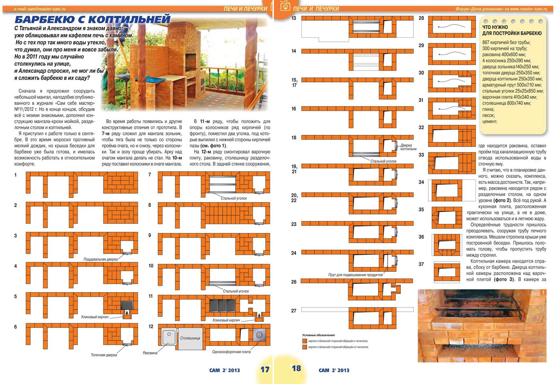

За основу были взяты два наиболее близких по духу проекта, найденных на просторах интернета:
1. Порядовка мангального комплекса из журнала "Сам себе мастер" от 06.2013 (автор ув. Андрей Бурчик)
2. Проект порядовки небольшой казанки-тандыра, найденной на одном из форумов в интернете. (К сожалению найти отсылку на автора мне не удалось)

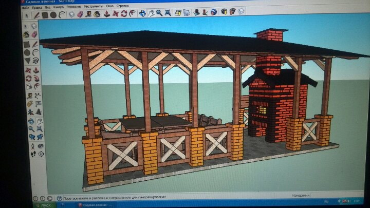

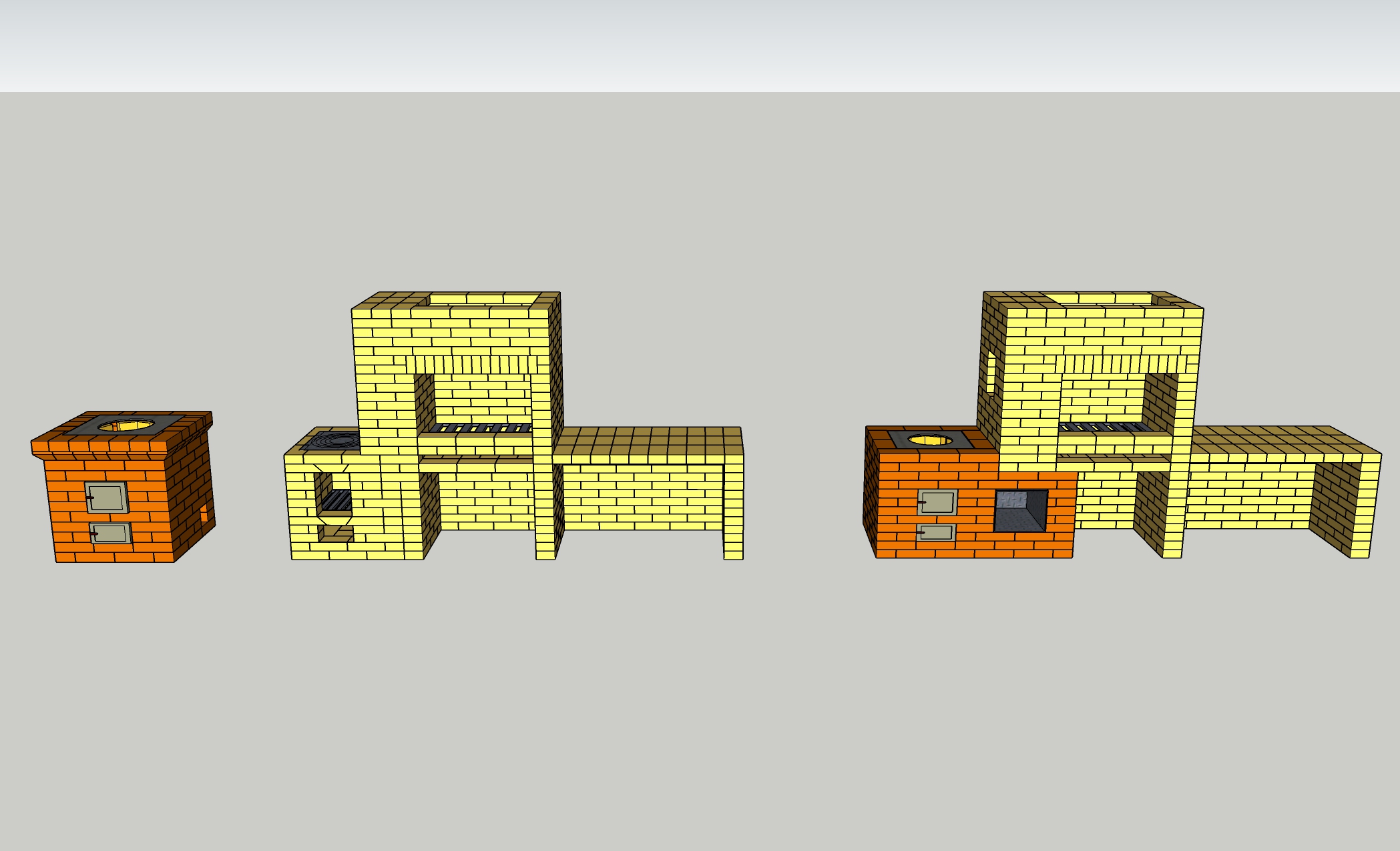

Первый проект был перерисован в Sketchup и отзеркален. Второй немного видоизменен сверху. Между ними была смонтирована духовка печная ДП-ДТ-6АС (оторажена упрощенно).
Прошу оценить данный проект на жизнеспособность, указать на ошибки в проектировании и подсказать, что исправить.
В приложении проект в скетчапе.

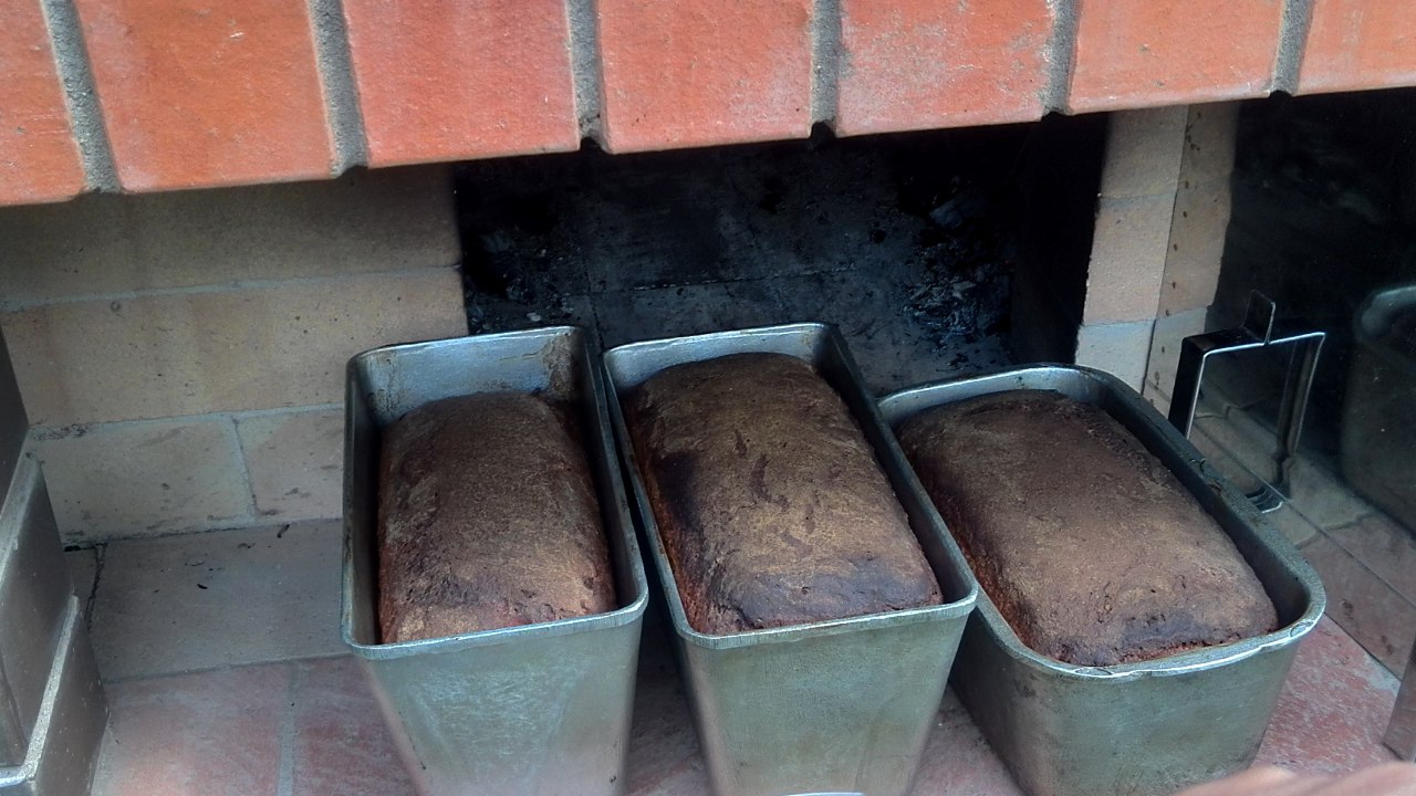

И вопрос: а зачем Вам он нужен в этом виде. Очень нерационально для СЕБЯ такой делать. Затраты огромны, а смысла маловато. Если только пыпысками помериться с соседями.
Советую уличную Русскую сделать, несколько функций в одном.
Посмотрите как парень с Беларуси для СЕБЯ сделал. Хлеб печёт с весны по осень, а у Вас круглый год можно.
Да и любое мясо и пр. без проблем.

Честно говоря - я не фанат русской печи. Да и задачи по выпеканию хлеба не стоит.
Основные задачи: мангал для шашлыка, казан для плова, тандыр.
Коптилка - второстепенно, но очень хочется. Духовка - не обязательно.
При разборе проекта с приглашенным мастером была поставлена под сомнение духовка на предмет скорости и качества её прогрева.
Проект сохранил в восьмой версии, прикладываю.

А чего бы не поставить одну горелку и использовать ее на все хотелки? Зачем такого монстра возводить?

А где дымосборник, труба?
Это не проект, а "скелетная" идея расположения составляющих.
Поройтесь в интернете, приглядитесь к нюансам построения.

Дымосборник и трубу не отрисовывал, т.к. она будет из нержавейки (сэндвич) соответственно сечению исходника.
Прикладываю выдержку из журнала из которой срисовывал исходник. Здесь порядовка трубы отражена.
