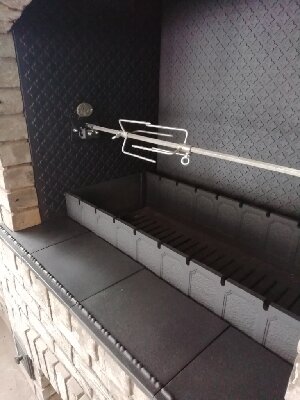

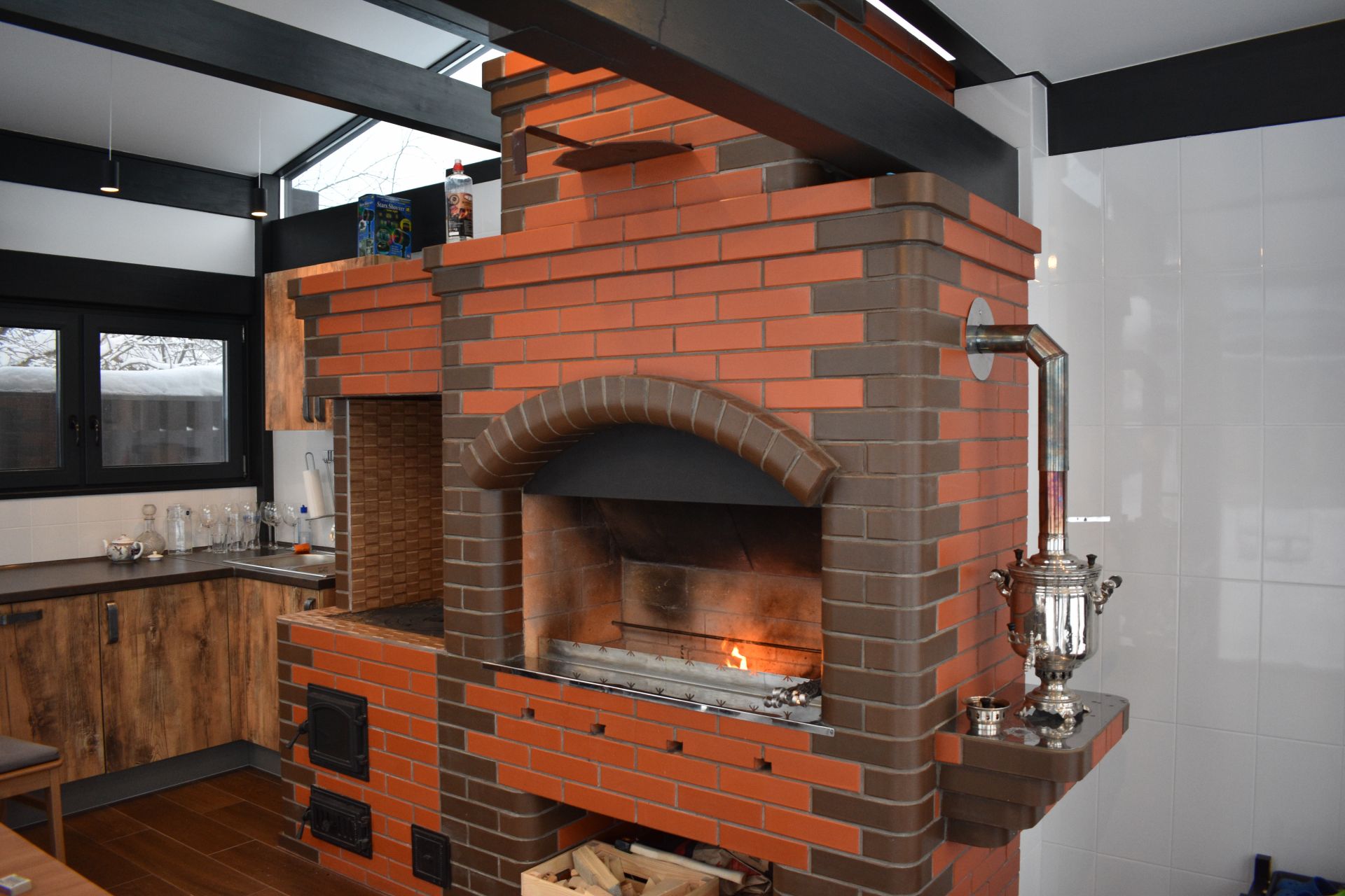

Всех приветсвую кто подскажет можно ли плиты из жаропрочного бетона использовать для наклонный стенки КАМИНОГО ЗУБА в мангале. Пример на фото прислал заказчик как пример наверно тут стоят шамотные плиты огнеупорные возможно Боровичи. В данный момент ремонтирую чужой мангал хочу облегчить работу и протестировать материал . Портал 65 см как поставить конструктивно придумаю вопрос не сломает середину так как пламя будет бить от дров в середину а края охлаждаться так открытая беседка. Есть у каво позитивные мысли как это грамотно обыграть. Confused

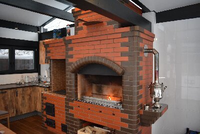

Самое надёжное решение, к.м.к., предлагает коллега Денис (Рязань) https://forum.stovemaster.ru/viewtopic.php?t=12390 Cool

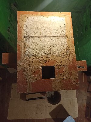

СообщениеДобавлено: Сб 25 Ноябрь 2023, 20:40 Ответить с цитатойВернуться к началу
До ширины 71 см. задняя стенка закрывается ПЦ 710х410.

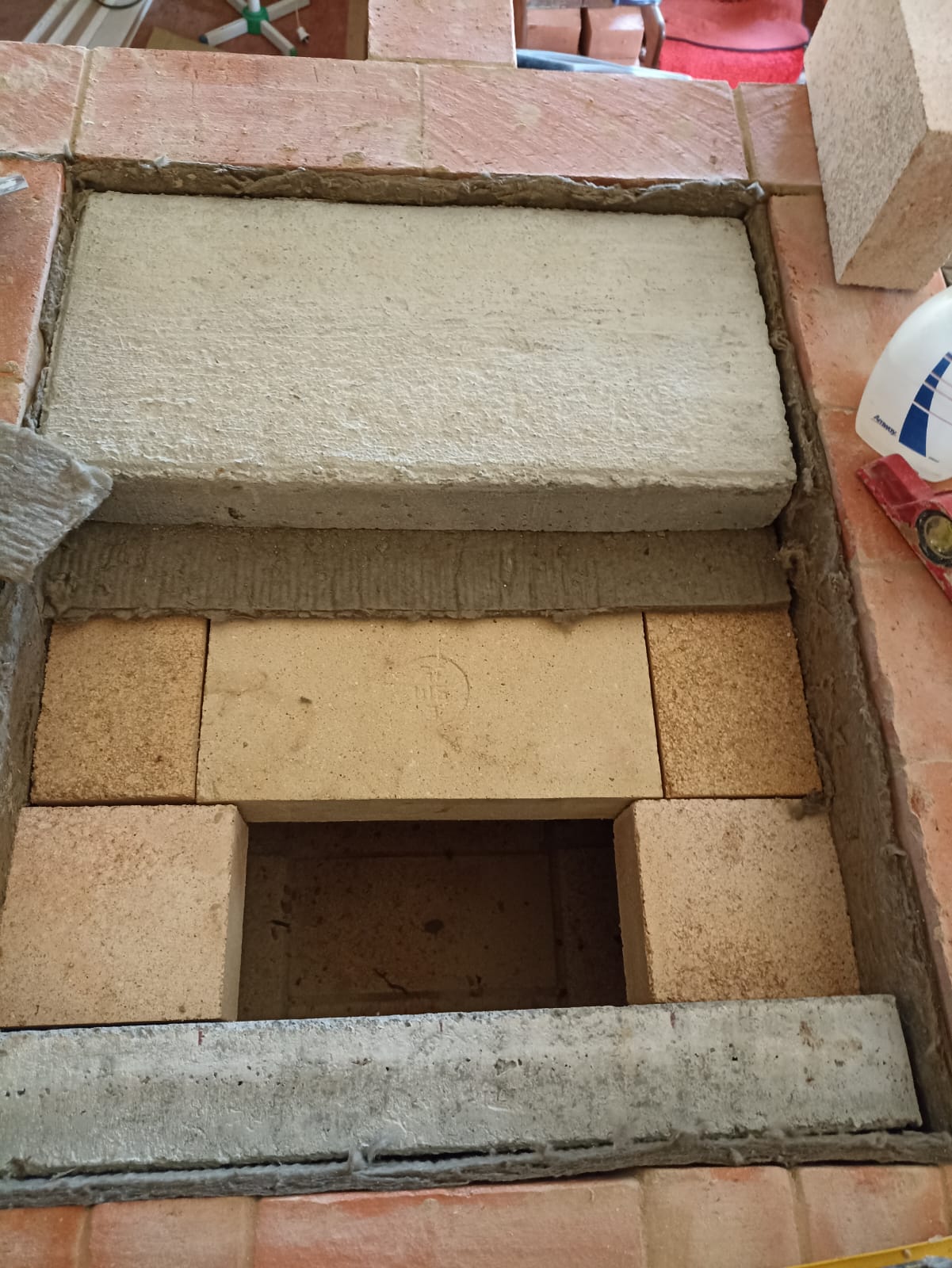

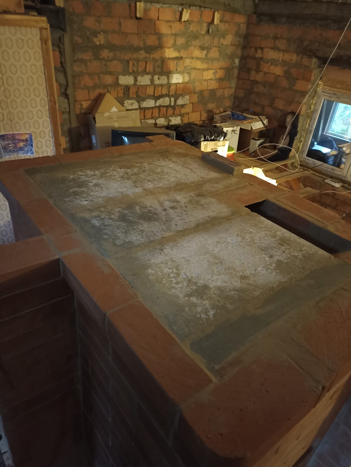

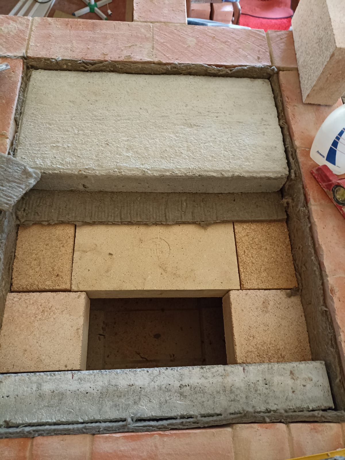

СообщениеДобавлено: Ср 24 Сентябрь 2025, 09:07 Ответить с цитатойВернуться к началу

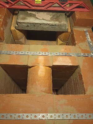

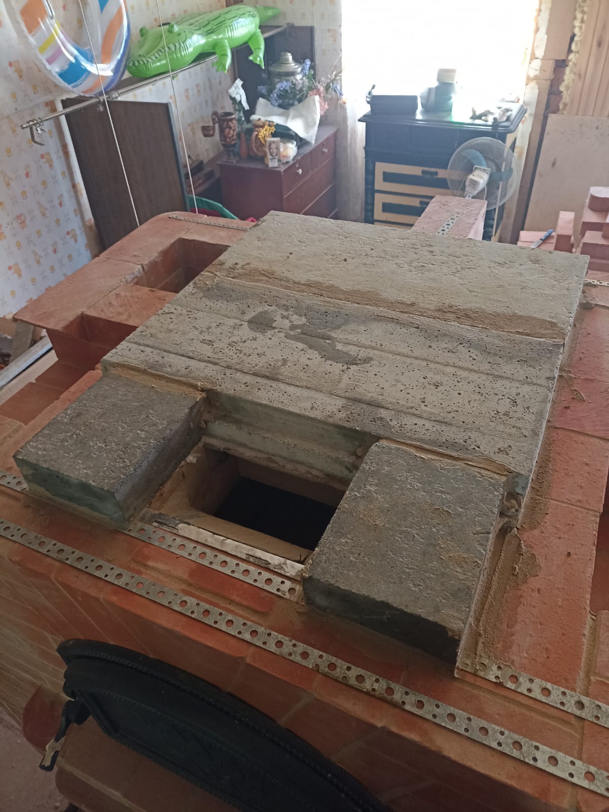

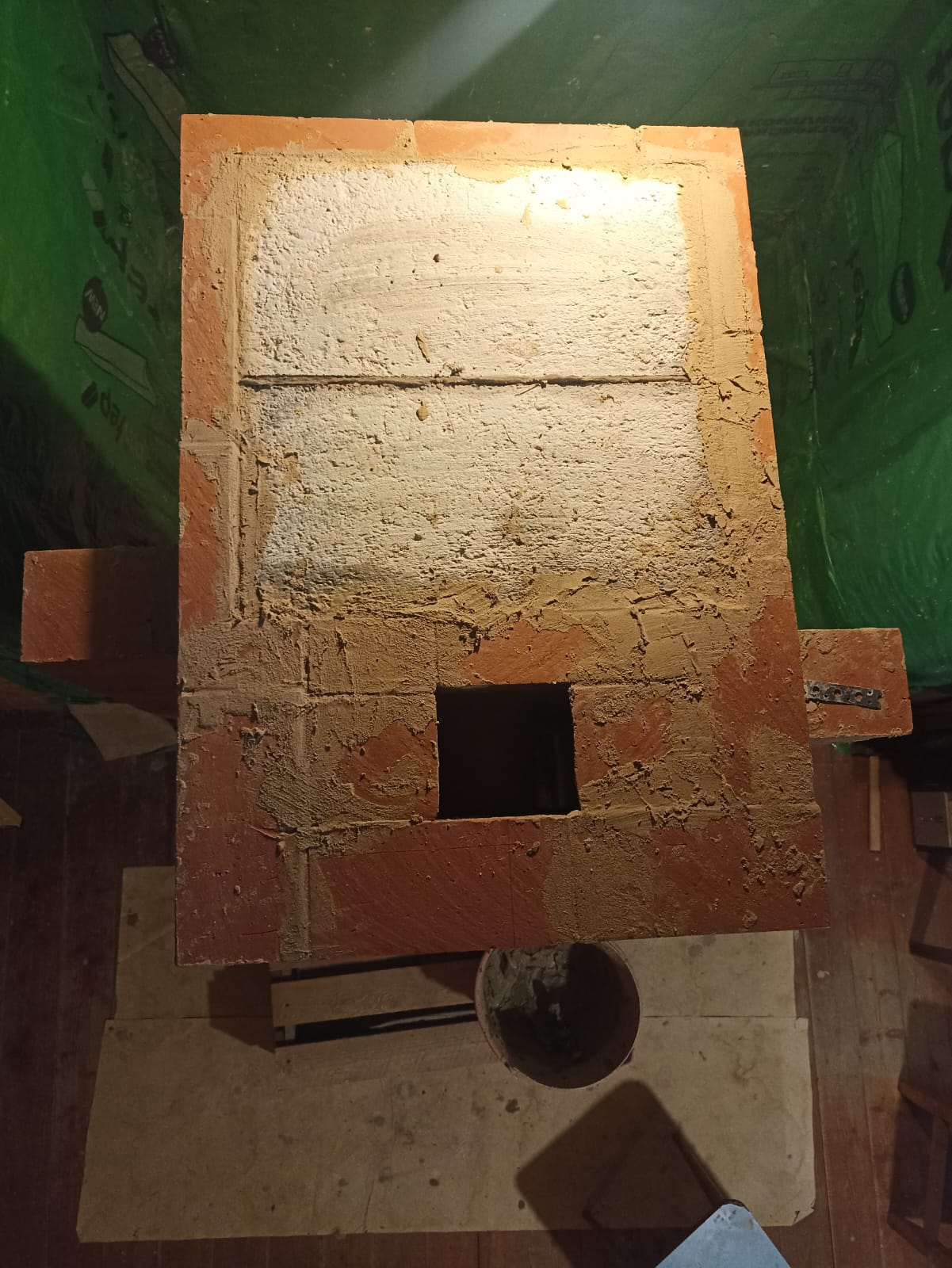

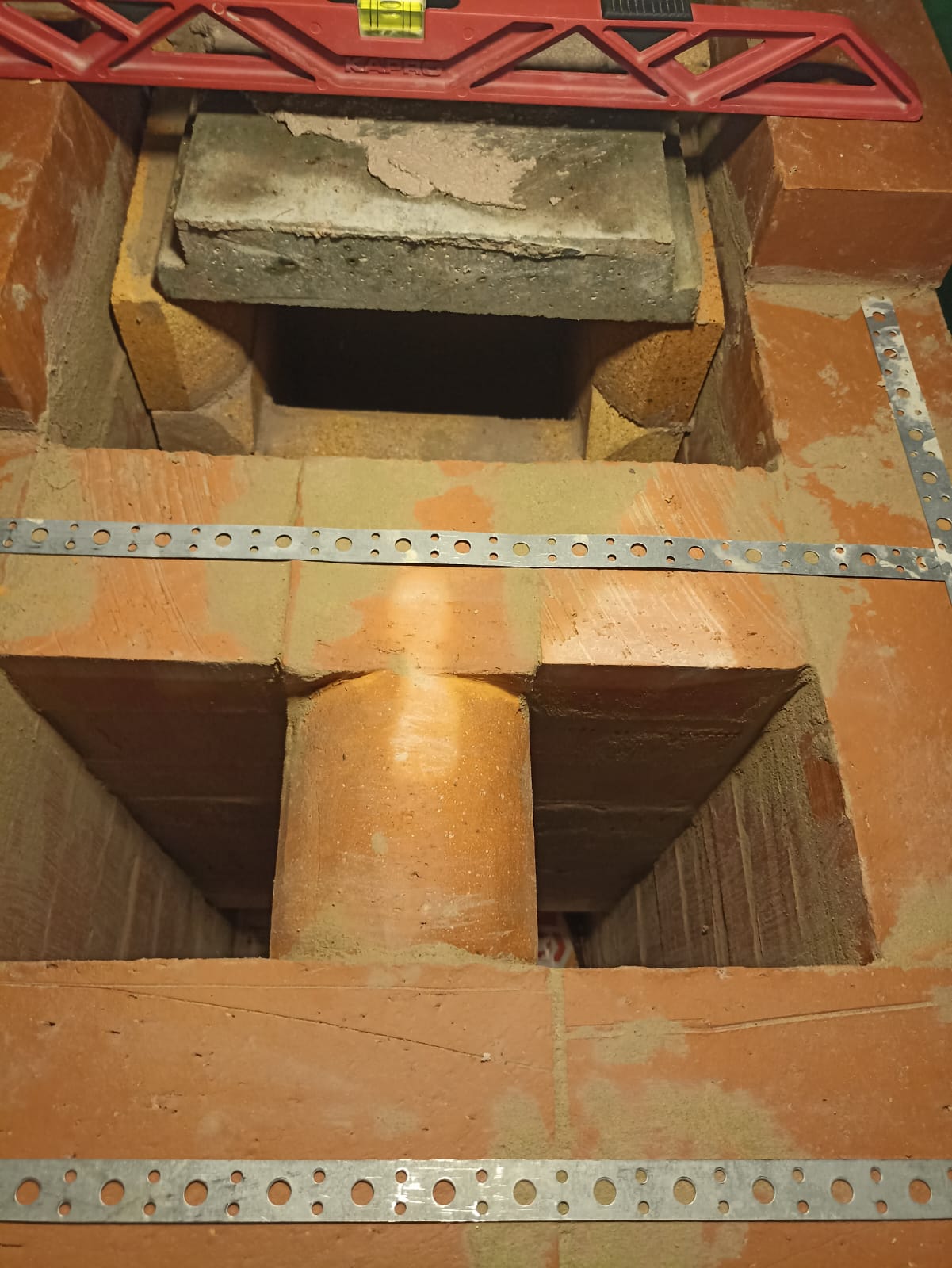

Изделия из бетона использовал (на первый ряд перекрыш и перемычки над дверкой хлебной камеры). Т.к. работы вел по выходным, то в условиях дефицита времени позволяют ускорить процесс. Да, доставка прибавляет к стоимости изделий, но для меня время было "дороже" )).
