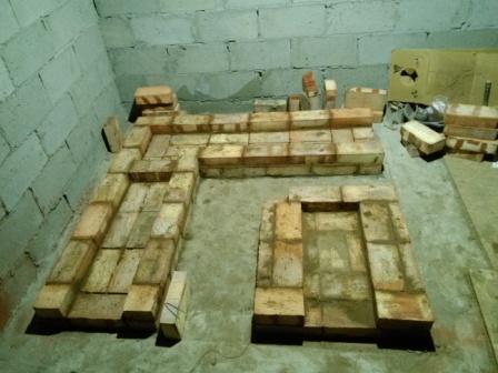

Уважаемые коллеги! Делимся подробностями экспериментов.
На первом этапе испытаний будет происходить измерение температуры на поверхности щитков с различными конвективными системами в течении 5 часов после начала топки. Первые два часа через 30 минут, оставшиеся три часа через час. Также замеряется температура внутри помещения и снаружи. По результатам замера рассчитывается средняя температура печи в этот момент времени.
Для топки мы используем сухие берёзовые дрова в одинаковом количестве (вес и влажность измеряются). Все они занесены в помещение для испытаний и хранятся в одинаковых условиях.
Топки абсолютно одинаковые, обе печи топятся в одну трубу, внешние габариты щитков одинаковые (три с половиной кирпича на полтора высотой в 31 ряд), щитки разбиты на 30 точек, а также стоит термометр для замера температуры отходящих газов.
Для испытаний в качестве топки используются стандартные каркасы Ками модели «Миди 1-3» с торцевым расположением топочной дверки (фото в приложении). Размер каркаса (ГхШхВ): 430х630х820мм. Внутри металлический каркас зафутерован огнеупорным кирпичом через термоизоляционную прокладку из базальтового картона толщиной 8мм.
Сравнение на этом этапе предполагается по скорости набора температуры и по средней температуре щитка.
Испытания предполагают: топку только одной печи, только второй, и топку двух печей одновременно в одну и ту же трубу. Далее предполагается увеличение количества дров для топки: 10 - 15 - 20 кг.
В Ближайшее время разместим шаблон таблицы замеров.
На втором этапе мы планируем провести испытания с газоанализатором.
Ваши замечания и предложения по испытаниям приветствуются.

То,что будут проводиться испытания -это очень хорошо. Только их надо проводить так, чтобы потом не было всяких непонятных моментов. А они уже просматриваются. Во-первых надо окончательно решить, что же все-таки испытывается? Печь или же щиток? Если щиток, то он должен остывать минимум 12-14 часов. А если меньше, то зачем такой щиток нужен. Значит измерения надо проводить 14 часов. Можно и через час. Желательно замерить температуру не только на выходе щитка (на входе в трубу), но и на входе в щиток(между топкой и щитком). И построить график зависимости температур от времени. Хорошо бы замерить анемометром расход воздуха на входе в топку.
Интересна не только скорость набор температуры на щитках, но время их остывания. Учитывая, что в интернете нет данных об скорости остывания кирпичного щитка такого габарита.

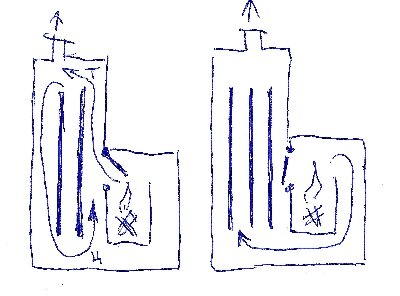

Сообщения: 5584
СообщениеДобавлено: Сб 2 Декабрь 2023, 21:06 Ответить с цитатойВернуться к началу
Шевяков Владимир писал(а):
Надо уточнить.
Я так понял, что открытый доступ к статье нам откроют в конце января или в феврале.
И это будут лишь общие исходные соображения "по газодинамике".
А данные экспериментов, если нам откроют, то соответственно в марте... Very Happy
Поэтому нам остается пока лишь возможность факультативно порассуждать о "возникновении противоточек и о подъемных каналах в щитке".
Как будут течь горячие газы в модельном щитке с вертикальными рассечками?
При начальном прогреве прямым (летним) ходом?
И потом после прикрытия прямого хода при прогретой трубе.
Ясно же, что рано или поздно во всех каналах газы будут подниматься вверх...
И, может быть, равномерно, как в душевом рассекателе.

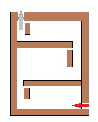

Сообщения: 5859
СообщениеДобавлено: Сб 2 Декабрь 2023, 21:57 Ответить с цитатойВернуться к началу
[quote="Андрей_Алексеевич"]
Байпасы в боковых стенках Горизонтальных ДК (лежаках с подвёртками 3-6 рядов) на "малых оборотах" постепенно "запускают" ТД (не термодинамика Confused ) , по сути - заменяя ЗЛХ.
От них (боковых) отказались мастера ещё в 30-тых (дед мой такие выделывал щитки) в пользу щелевых, в перекрытии этих самых ГДК.
Т.о. отпадала необходимость в Дпр над каждым межъярусным перекрытием... [quote]
Проиллюстрирую вышеописанное: (рис.)
 Размер файла:  107.75 КБ
 Просмотров:  59 раз(а)

Сообщения: 5859
СообщениеДобавлено: Вс 3 Декабрь 2023, 01:08 Ответить с цитатойВернуться к началу
Я не совсем понимаю, что за лежаки и зачем байпасы...
Для начала продолжения (в ожидании выступления начальника транспортного...), уточним, что СХЕМА последовательных горизонтальных ДК (рис.) - лишь иллюстрация вышеприведённого (и процитированного, что-бы не утруждать поисками) текста...
Текст (в умозрительной его части) - попытка предположить "в кирпиче" изображённое под названием: "обычной конвективной печи"(с)
Как там "оно" в реале - будем посмотреть ближе к "Первоцвет-24"...
Т.о., лежаки на рис. - фиксация изображённого на одном из фото в самом начале темы.
Байпасы в боковых рассечках подъёмных ДК, а не в перекрытии межярусном(-колпаковом) - лишь один из вариантов решения задачи холодного запуска в отсутствие ЗЛХ.
При выходе топки "на режим" - байпасы:
- перепускают часть, не значительную, ДГ - в вышележащий "лежак", сокращая риск (не прогретые кирпичи, сырые дрова...) выпадения конденсата;
- отправляют не догоревшие СО ближе к Основной ДЗ;
- уменьшают сопротивление ДГ в газовом тракте теплоаккумулятора - щитка теплоёмкого.
Предлагаю набраться терпения - "...весна не за горами!"(с)

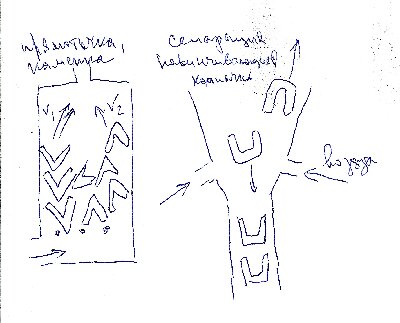

Да уж.. интригу подвесили на славу. Детали статьи раскрывать никто не может или не хочет Радость Ну и ладно.. Статью обсуждать не будем.. тем более ее мало кто видел.

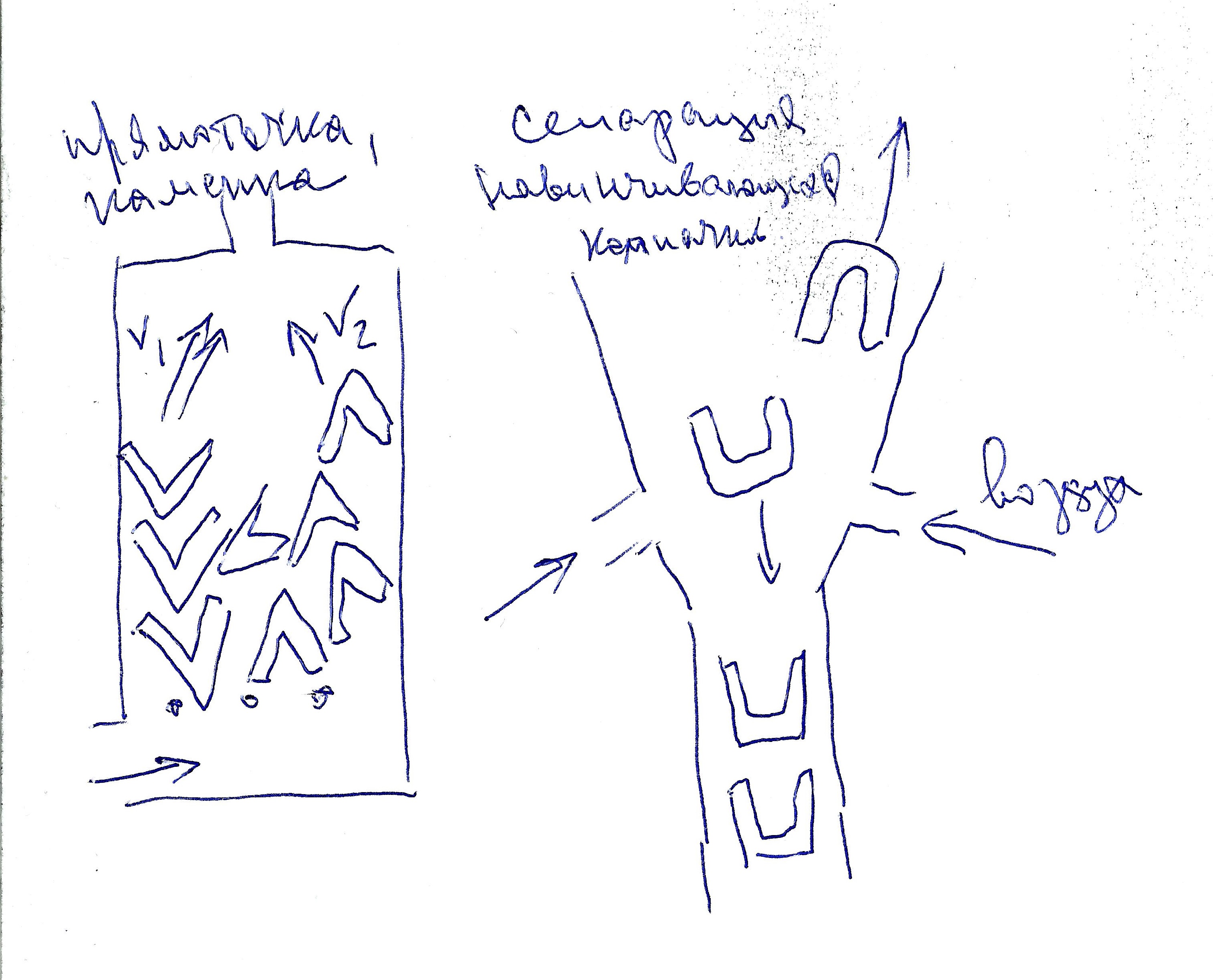

Обсудим лучше одну идею Виталия, которую еще года два назад мусолили с ним . Идея правда не нова .. это клапан Теслы. Поэтому собственно и можно ее обсуждать публично. Но Виталь кажется с Теслой знаком не был и придумал схему явно без подсказок Николы. ))) Тут правда за Теслой маячит фигура Колеватова , с его конвективными каналами переменного сечения, но и он вряд ли что то подсказал Виталию.
Зная манеру Виталия "растекаться мыслью по древу" и эмоционально окрашивать описание , боюсь что за краской конструкцию будет сложно разглядеть. Поэтому кратко суть идеи Свиницкого-Теслы. yu
Суть идеи в том что поток газов проходя через специфический лабиринт щитка встречает набор дополнительных сопротивлений в виде встречных потоков формируемых прогарами. Под воздействием этих сопротивлений поток турбулизируется и прижимается к стенкам канала и коэффициент теплопередачи возрастает. То что ранее пролетало по центру канала в трубу, теперь не проскочит и зацепит стенку канала. Конечно при необходимых размерах и пропорциях каналов , прогаров и скорости движения потока.
Виталь.. ты молодец..!! Однако , судя по отсутствию данных измерений , щит толком не работает (пока). Не важно.. хорошая идея никогда не работает без доводки... Но тут главное идея. Тебе подсказка.. С "клапаном" ты опоздал.. Но назови эту хрень типа "лабиринтно-щелевая конвективная система" (название дарю Razz ) и бегом занимать очередь в патентное бюро. Главное в очереди оказаться раньше ВВШ Радость и на выходе не встретиться с тенями Теслы и Колеватова... а то побьют Evil or Very Mad

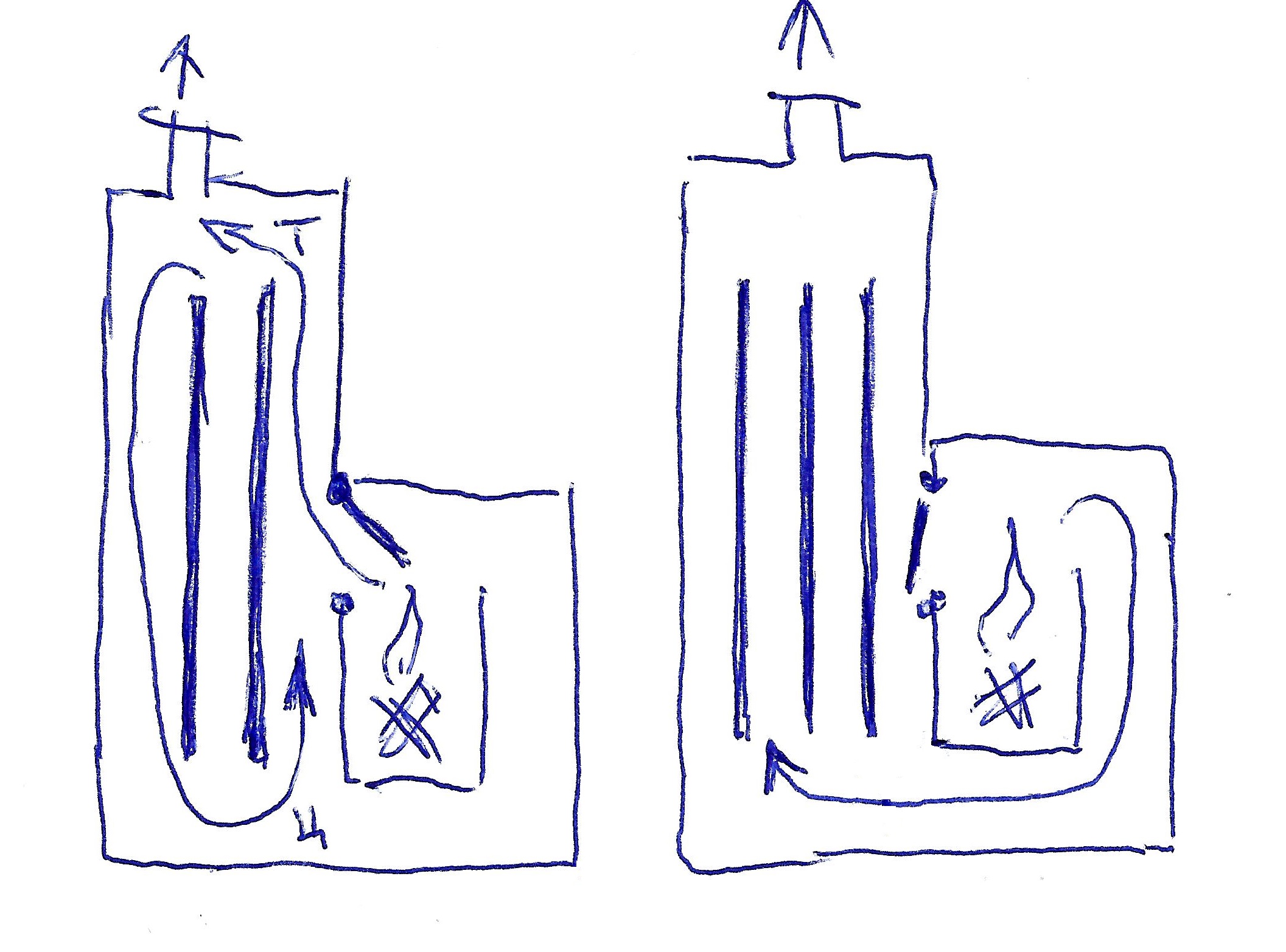

Сообщения: 5584
СообщениеДобавлено: Вс 3 Декабрь 2023, 16:42 Ответить с цитатойВернуться к началу
Вы не так рисуете топку Миди1-3. У нее не такой конструктив.
Миди я не рисовал. Я даже не знаю, что это такое.
И сути темы я тоже не знаю.
Просто я прочитал выдержку Автора и всплыли ассоциации:
"Система очень проста, но работает как круиз-контроль на авто. При растопке печи конвективка прямоточная, задача ее в этот момент нагреть трубу, и вывести тягу на режим. По мере возрастания тяги конвективка начинает увеличивать собственное сопративление системой прогаров, направленных против потоков подьемных каналов превращаясь в противоточку.
В статье я описал немного как это работает, есть продувки щита с тремя подьемными на скоростях ДГ от 0,5 до 4м/с. Там видно как газы идут на каждом этапе, и первый подьемный на скорости ДГ 4м/с становится наполовину опускным. А самые горячие газы прижимаются к нижним сплошным рядам нижнего канала. "
Короче, попытался вспомнить, как возникают движения в многоканальном щитке при начальном прогреве первичного восходящего канала (стояка). И нарисовал печку, "как-бы похожую на Вашу".
Главное создать горячий канал (в самой печи или в трубе) для создания тяги, не распыляя тепло попусту. Так вот Автор говорит о возрастании сопротивления от скорости (газодинамика), а про циркуляционную конвекцию (гидравлику как бы) не говорит. Короче, как греется батарея отопления (на восходящем и нисходящем) при запуске водяного котла... Ладно, тема отдельная, углубляться не буду.
*Подождем. Похоже "круиз-контроль" не учитывает реакцию топки на тягу в трубе....

Сообщения: 5584
СообщениеДобавлено: Вс 3 Декабрь 2023, 16:49 Ответить с цитатойВернуться к началу
Ясно. Маловаты, мне кажется, эти прогары-байпасы.
Горячий дым моментально остынет. Тепла на трубу не останется.
Но если печь постоянно теплая, то может и достаточно.
*Холодную печь малюсенькими ТРОЛовскими и EN-новскими перепускными отверстиями без вентилятора на трубе пустить будет трудно.
Спасибо. Интересно.
А у Теслы эти "завитушки" разве "прогары"?
*В Телеграм у Вас интересный ресурс. Но в виде чата стариками воспринимается с трудом. И почему-то я так и не смог отключить звук уведомлений - тема звонит, не переставая "всю ночь"...
Сообщения: 5584
СообщениеДобавлено: Вс 3 Декабрь 2023, 17:51 Ответить с цитатойВернуться к началу
Ясно. Форма тела в набегающем потоке влияет на сопротивление.
Я как-то в школьном детстве видел, как на фабрике сортируют навинчиваемые колпачки для тюбиков - все падают в воронку "острием" вниз.
Запомнилось на всю жизнь... :D
Но означает ли это, что падающие колпачки меньше нагреваются, чем витающие?
