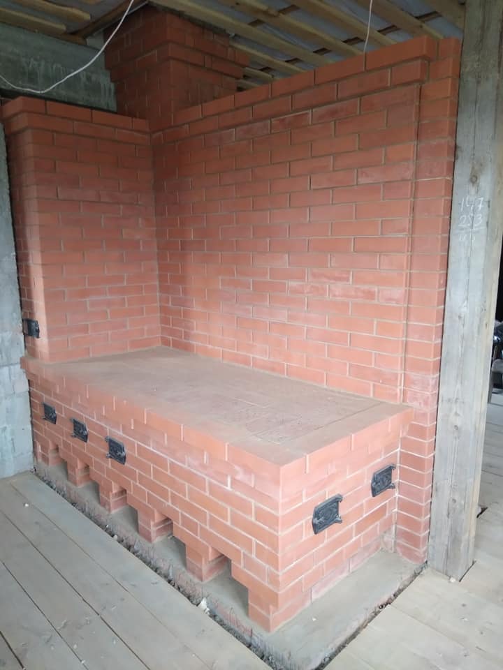

Первая осень/зима в рабочем режиме... Confused

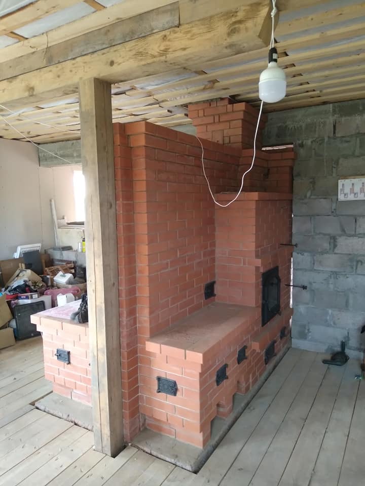

Камин с сидушкой в зале

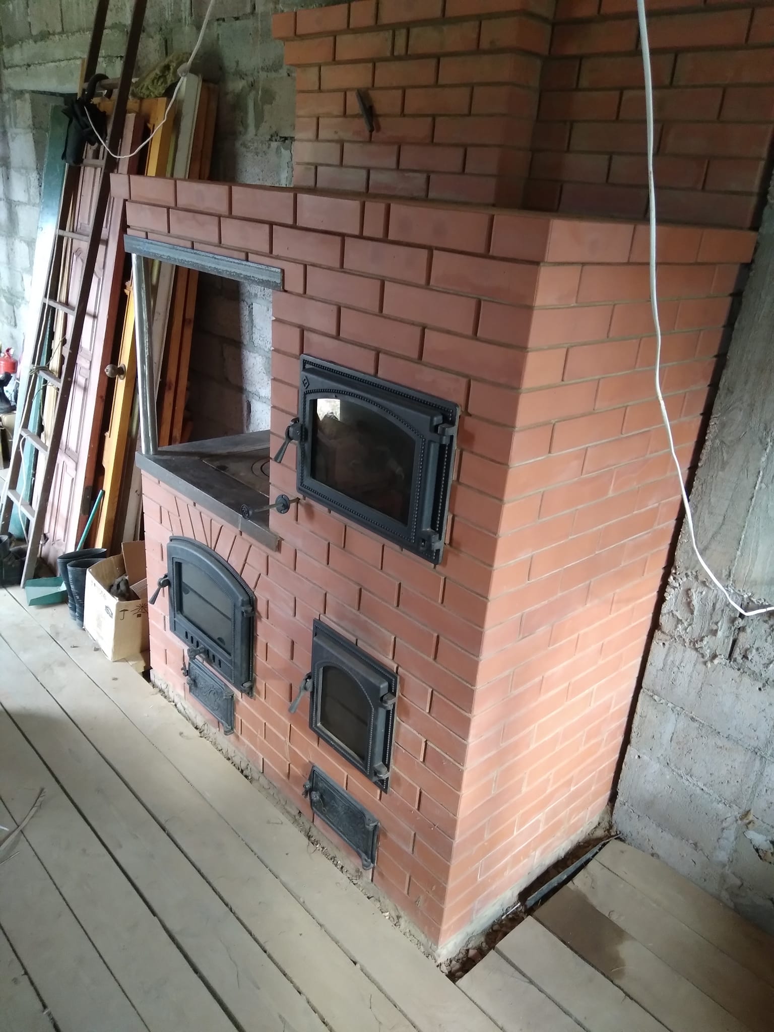

"Тёпленькое местечко" Confused

Шанци штука хоршая, но забытая. Поскольку пеабладает автономное отопление под названием ГАЗ и газовые котлы. Печи в основном строят на всякий случай ( Умные люди) котрые понмают что благо цивилизации могут пропасть и тогда будем топить печи, поскольку кроме топлива ничего ненадо!
Сообщения: 6062
СообщениеДобавлено: Сб 8 Январь 2022, 16:58 Ответить с цитатойВернуться к началу
Да, всё - верно, Александр!
Кто, в дополнение к печке (камино-печке), "навешивает" на газовый котёл датчик температуры воздуха на уровне 60см. от ч.п. (в дальнем углу), те получают не малую экономию газа.

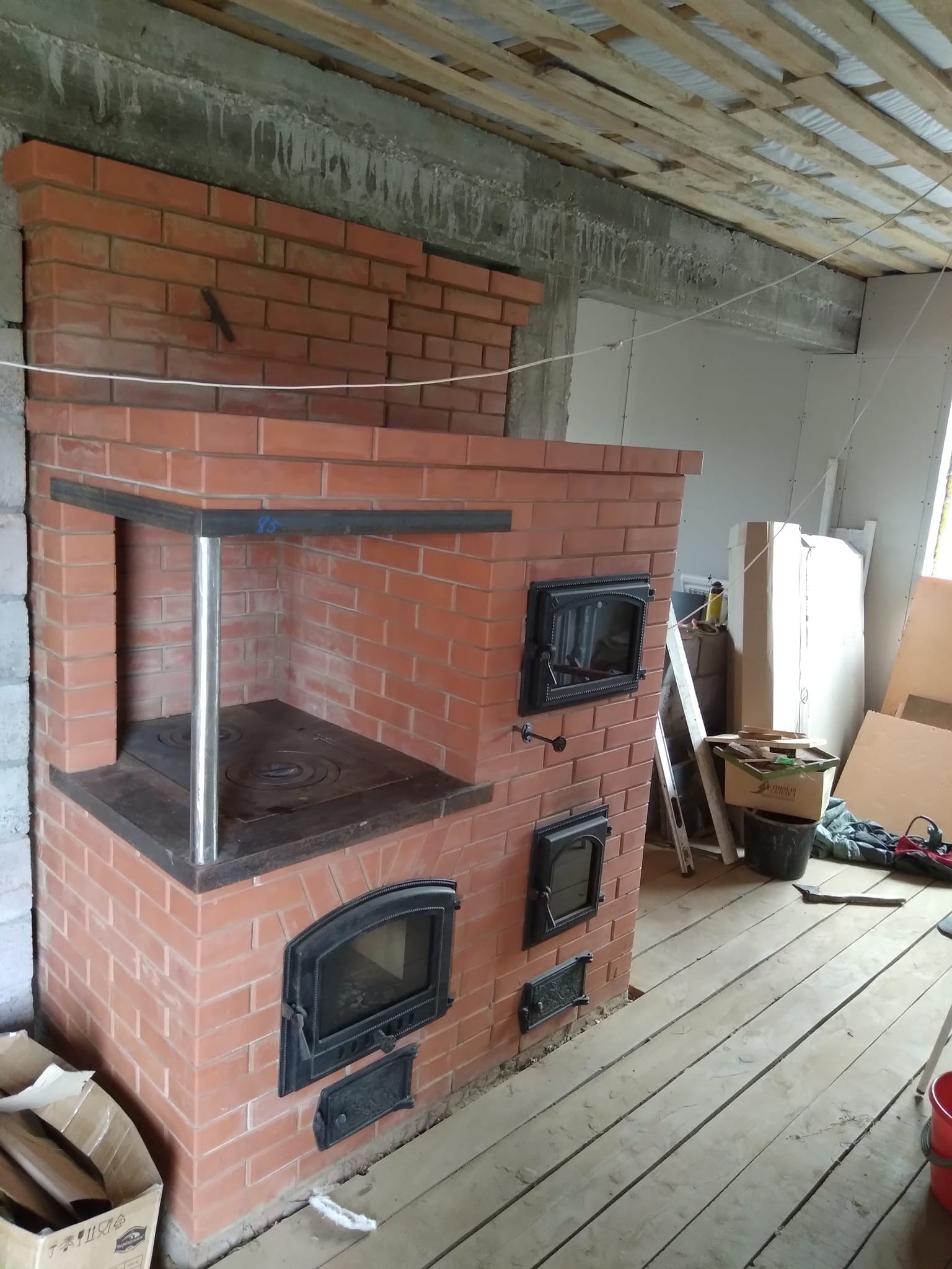

Ещё ракурс, со стороны кухонного окна...
В доме работает котёл газовый, Камино-Печь ему в помощь.
Фотографии осенние 2021 года.

Несколько ответов на вопросы, поступившие (этой зимой) по телефону и эл/почте:
- печь авторская, эскиз, подробный проект (Порядовка+Спецификация), авторский надзор;
- мастер - хозяин дома, "самоделкин". Это его не первая печка;
- наружный кирпич "Рязанский" полнотелый, красный;
- печь 2-ух ярусная с общим сборным вертикальным опускным ДК в первом ярусе;
- все 3-ри топки "работают" (в зимнем режиме) на лежанку и сидушку;
- ТД хризолитцементная Ф=190. Высотой 6м. Одновременно протягивает 2-ве топки, при плавном переключении с ЗЛХ;
- ЗЛХ установлены на всех 3-х топках;
- ГПР из природной красножёгной глины отмучанной и просеянного сухого песка...

Не всё "пошло по ПЛАНу" Confused , признаюсь..., не настоял..., "пошёл на поводу"...
Razz ... вообще-то, там всю "верхушку" пришлось перекраивать...

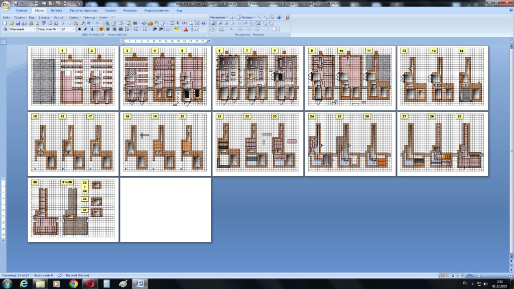

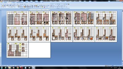

bog
Всё -- через карандаш...
моменты проработки рядов кирпичной кладки
