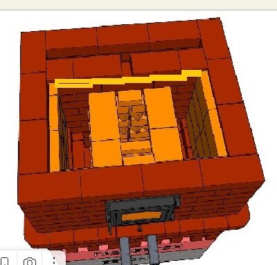

Кольчугин
Сообщения: 2051
СообщениеДобавлено: Ср 3 Январь 2024, 18:04 Ответить с цитатойВернуться к началу
Владимир Ф. писал(а):
Кмк, слишком сложно и наличие железа в высокотемпературной зоне - не вызовет проблем? Второй момент: будет ли происходить саморегуляция подачи воздуха через такой комплект дырок? Ну .. это если я правильно понял рисунки..
1) Не такая уж она и высокотемпературная... 900-1100*С... К тому же шамот по отношению к стали - теплоизолятор (если сравнить их теплопроводности)
2) Дырки открыты для движения газов в любую сторону... Направление движения газов определяется местными давлениями и разряжениями...
Воздух из нижнего ряда ТВР-ов выполняет роль первичного и используется для горения, нагрева и термолиза дров в топливнике... Регулировка вручную...
Воздух из верхнего ряда ТВР-ов выполняет роль вторичного...

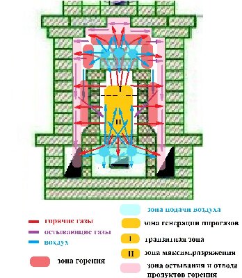

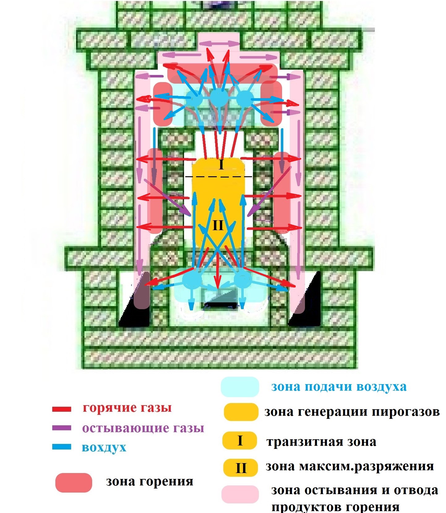

Собственно я про это: конструктив дырявой топки должен преследовать несколько целей одновременно:
а) подача воздуха (желательно подогретого до 200-300*С ) в конкретные места пламенного пространства, "по потребности" .. требуется расчет геометрии и прохождения пламен по топочному объему.
б) изменение геометрии пути пламен (химии) по топочному пространству с целью выдерживания заданного времени горения без геометрического роста размеров.
в) отсечка пламен от критически важных (стекло дверцы) или теплонапряженных деталей, возможно даже отсечка пламен от холодных стенок топочного пространства на начальном этапе розжига (факельные, вихревые .. как пример).
г) саморегуляция подачи воздуха в пламенное пространство "куда надо" (где горит) .. вот тут, как раз нечто по типу "газодинамический щиток Виталия Сиверского".. как и можно ли?
а) Воздух в ТВР-ах не горячее 100-120*С, потому как нагрев до более высоких температур в стальной трубе на коротком участке не возможен... Да и не нужен особенно... Сужу по горению в пиролизных котлах "Суворов М" в более худших условиях... Горение идёт факельное в струях воздуха, вылетающего из форсунок и сполоховое (достигается концентрационный предел - вспышка) под сводами и у раскаленных стенок...
б) Времени для горения, благодаря низким скоростям и точной дозировке воздуха, а также высокой температуры стенок камеры (напомню, что теплопередача опускных гораздо эффективнее подъёмных каналов) вполне хватает для качественного дожига... С. Арчибасов заявляет о 1200*С...
в) Стекол в печи Арчибасова нет... Напротив дверцы утеплены... Печь и топка ПГПО любят натоп...
г) Топка ПГПО (в авторской версии) хоть и двух-объёмник, но использует самый примитивный (в отличии от DownDraft) способ газового горения...
Но даже не смотря на свой примитивизм топка ПГПО выдает КПД выше традиционных топок из умных книг...

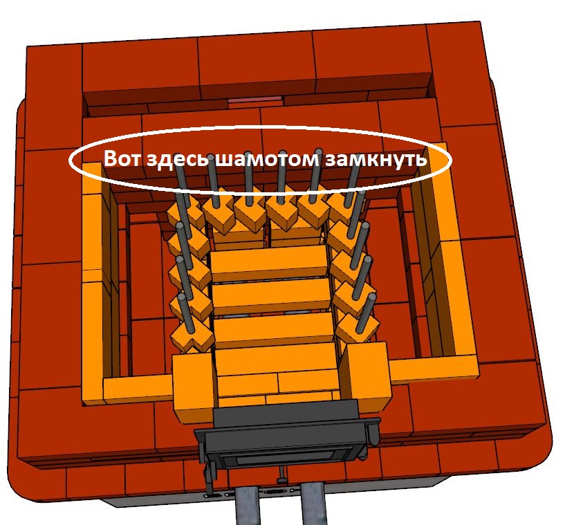

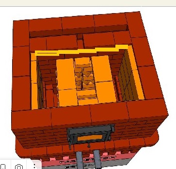

Кольчугин писал(а):
С позиции сопромата проиллюстрирую на фото: см вложения...
В Японии можно строить с её сейсмикой...
В показанном месте стоит шамотом по кругу "замкнуть". Будет крепче конструкция.

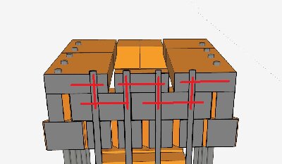

Кольчугин
Сообщения: 2051
СообщениеДобавлено: Ср 3 Январь 2024, 18:55 Ответить с цитатойВернуться к началу
tuomob писал(а):
Попарно (местами по три) замыкается через ряд... Самый верхний ряд замыкает по всему контуру... Механической прочности более чем достаточно... Главное чтобы стержни не потекли... Но шамот так не греется... Даже с учетом натопа...
Сообщения: 2379
СообщениеДобавлено: Ср 3 Январь 2024, 19:35 Ответить с цитатойВернуться к началу
Кольчугин писал(а):
tuomob писал(а):
Не вижу на картинке. Шамотные стенки из лещадки слева-справа стоят не привязанные.
Имеет смысл сделать по кругу шамот.
 Размер файла:  45.92 КБ
 Просмотров:  64 раз(а)
А тут смотря к чему стремимся. Нагрев как-бы увеличивает объем, уменьшая концентрацию кислорода с одной стороны, а с другой повышенная температура подогрева сильно снижает разницу динамической вязкости воздуха и пирогазов, существенно улучшая смешивание .. "исина где-то посередине" как обычно.
250-300*С - полка идеального смешивания..

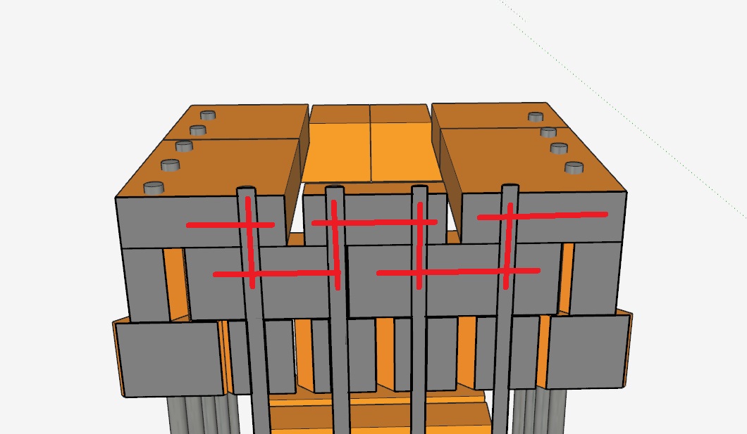

Кольчугин
Сообщения: 2051
СообщениеДобавлено: Ср 3 Январь 2024, 20:11 Ответить с цитатойВернуться к началу
tuomob писал(а):
Кольчугин писал(а):
tuomob писал(а):
Связка идёт в двух последних уровнях
.JPG
 Размер файла:  97.32 КБ
 Просмотров:  62 раз(а)

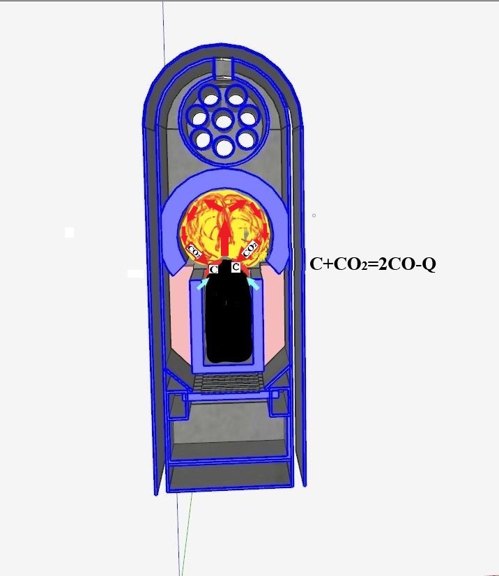

Кольчугин
Сообщения: 2051
СообщениеДобавлено: Ср 3 Январь 2024, 20:58 Ответить с цитатойВернуться к началу
А вот тут посомневаюсь - хорошо ли это? Возможно движение туда-сюда-обратно, что приведет к возврату недожога (прекурсоров?) обратно в зону реакции. Андрей Ларин пишет что такое "нихарашо" ;) думаю - он прав.
А что плохого в рециркуляции? Недожёг имеет дополнительный шанс на встречу с окислителем (считается крутым решением у продвинутых котлостроителей), а продукты горения (СО2 и Н2О) поработать с раскаленным (активным) углеродом...
Во вложении планируемое в этом сезоне изменение камеры дожига над горелкой моего котла... Хочу включить рециркуляцию с термохимией на слой активного углерода и посмотреть на результат...
Единственное, сдерживает (пока!) - очень нравится работа вихревой КД... Но хочется проверит новую-старую идею из ГВТТ...
Цена вопроса - 5600 (стоимость вермикулитобенной гильзы 350/250х400мм от Вермилоджика и поездка в Кольцово к ним на склад)...
600-900*С (типовая температура однообъемных топок с постепенным расходом кислорода в диффузионном горении при типовых 1-1.5сек не позволяет повысить полноту сгорания выше 72%. С ростом температур, потребное время сокращается, но .. кмк нагреть стенки топки даже до 500-600*С - надо сильно постараться. Если у меня закладка на начальных стадиях засаживает стенки топки, то сажа выгорает не раньше чем через 20минут активного горения. А это всего лишь "больше 300*С" .. Я к тому, что полноценно нагреть стенки топки можно .. но ближе к концу протопки, т.е. угольной фазе.
Либо футеровать чем-то тепло-изолирующим...
В данном случае футеровка теплоизоляторами не приемлема, т.к. стенка камеры является внутренней тепловоспринимающей поверхностью...
Есть ещё одна причина ненужности теплоизолятора... Это низкие скорости движения газов... Температура становится настолько высокой, что скоростей движения газов, а следовательно и диффузии кислорода не хватает... И... определяющим становится именно скорость диффузии окислителя к топливу... т.е. необходимо увеличение вектора скорости и турбулизация потока, т.к. скорость реакции становится избыточно-высокой и начинает чувствоваться недостаток окислителя в следствии низкой диффузии окислителя в область горения...
основной объем топки должен быть "дырявым"
Мне совершенно четко пояснили, что "дырявая топка" эта та, которую предложил Владимир Ф. За ним и остальные потянулись, как я понял.
Вы как всегда, поняли всё превратно. Читайте Геннадия Кольчугина, он в этом вопросе разбирается больше вашего.
А что читать? Кольчугин пишет, что дырявую топку сделал не Владимир, а Арчибасов!
Не делал Арчибасов дырявых и тем более сегментных топок!
У Владимира "дырявость" в системе подачи воздуха в топку.
А у Арчибасова "прозрачность" в системе вывода дымгазов в трубу.
Это абсолютно и совершенно разные вещи.
Топки air-tight "а-ля Арчибасов" распространились в 80-х годах в США с появлением герметичных дверок.
То есть подача воздуха строго регулируема. Вывод дыма свободный - через одно или много отверстий (дыр).
У меня герметичная нержавеющая печь АТ-5 появилась в 1994 году.
Легко шла в разгон. То есть, если печь раскаливалась докрасна, то шел выброс пламен из топки "в трубу". И зелень тоже была. Но стоило лишь приоткрыть дверцу топки, весь этот огненый рев мгновенно исчезал.
Имеющий глаза, да увидит - https://disk.yandex.ru/i/WPilUE1uaBdgxw
https://disk.yandex.ru/i/CvATT3L8QGKezw это картинки с сайта Сергея Арчибасова...
А это ссылочка на сайт - https://zodiak-tver.narod.ru/photoalbum-12.html для посмотреть (и почитать!!!), что же он делал и для чего...
А во вложении как подаётся воздух в топку ПГПО (Полнообъёмного Горения в Полупрозрачной Оболочке), которую я величаю СЕГМЕНТНОЙ...
Так вот, для того, чтобы получить "прозрачность в системе вывода продуктов горения в трубу" надо сначала воздух с эту систему подать...
 Размер файла:  579.22 КБ
 Просмотров:  80 раз(а)
Последний раз редактировалось: Кольчугин (Чт 4 Январь 2024, 16:44), всего редактировалось 1 раз

Владимир Ф.
Зарегистрирован: Ср 23 Февраль 2022, 20:02
Сообщения: 373
Регион: Спб ЛО
СообщениеДобавлено: Чт 4 Январь 2024, 19:30 Ответить с цитатойВернуться к началу
В Новосибирске пламена из трубы получал Бессонов. В Воронеже Ферингер. И даже Аларин получал это "режим Арчибасова", фото предъявлял... Very Happy

1. У Арчибасова не только прозрачность вывода дымогазов в трубу, но также есть дополнительная подача воздуха через дырки в ТВР. Я про эту часть в "дырявости". Дырки на выход как раз, кмк, проблемны, т к возможно двунаправленное движение - подача прекурсоров обратно в топку.
2. Дополнительно указывал на топки Вольфсхоера .. не заметили или сделали вид? Там также есть несколько подач - "дырявости" ..
3. Многие "ракетные", двухкамерные топки также "дырявы". И это тоже никак не "Владимир Ф придумал,а за ним потянулись"..
Всего лишь, пришел к выводу что дырявости есть благо.. но Вы, как обычно, пытаетесь извратить по своему.
