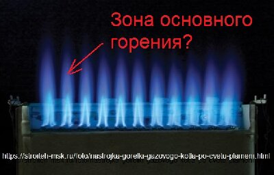

Дак, на Вашей картинке и есть кинетика... Только ГВС сильно не соответствует стехеометрическому соотношению, когда скорости горения максимальны (небольшое отклонение от стехиометрии)...
Но в бытовом секторе взрывы не допустимы, потому там несколько другие соотношения газа и окислителя (см Вашу ссылку)...
А вот на картинке Владимира, диффузионка в чистом виде...

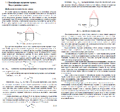

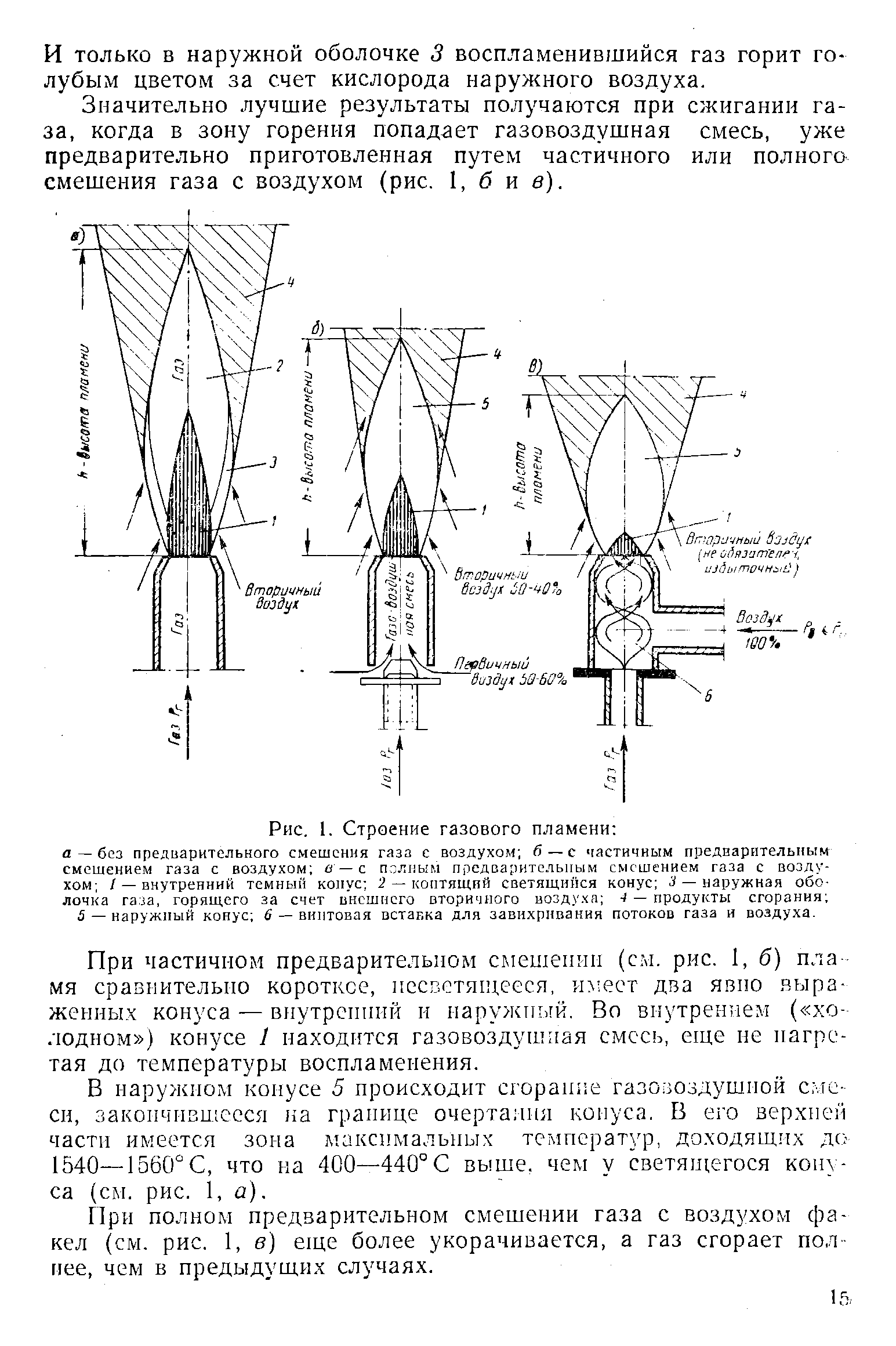

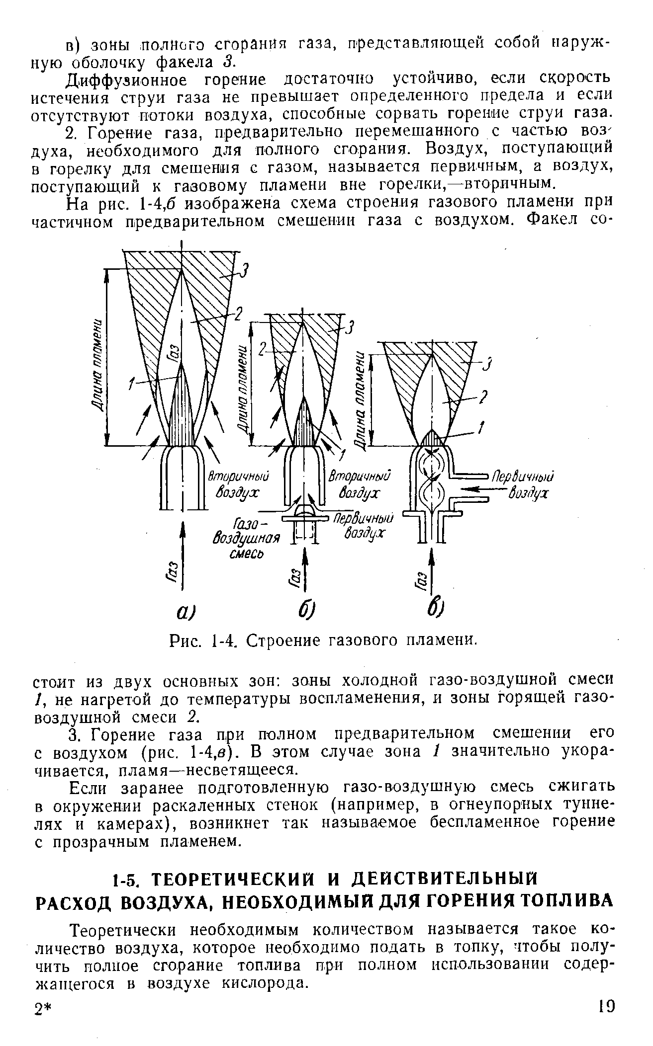

Тов. Демин! Что они там пишут? Где кинетика? Very Happy
Я лишь пытался найти похожие картинки, похожие с той которая в Вашей книжке. Вот тут нашёл https://bstudy.net/606732/tehnika/metody_szhiganiya_gaza
Вот интересно, вариант где кинетическая и диффузионная зона одновременно присутствует, может ли появляться в печи? Кинетическое горение характеризуется высокой скоростью фронта горения, при этом мы слышим хлопок. Серия быстрых хлопков слышится как гул. Подобный гул характерен не только для "ракет" но и в обычных печках возможен. Возможно ли что при это часть топлива предварительно смешивается с окислителем и потом сгорает кинетически? Ведь скорость распространения фронта горения при диффузионном не может быть высокой, достаточной для хлопка, она ограничена диффузией, которая невысокая.
Сообщения: 6499
СообщениеДобавлено: Сб 3 Февраль 2024, 11:25 Ответить с цитатойВернуться к началу
Ясно. Друг у друга переписывают.

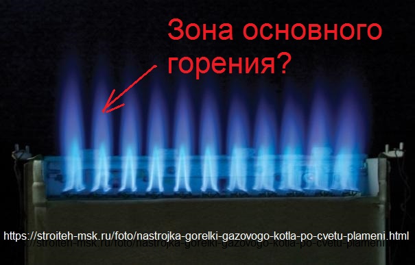

На Вашем рисунке зона "основного горения" - это что? И какая? Кинетическая?
Написано же, что это рисунок кинетического горения, а получается что?
Может быть просто размытой? Или очерченной диффузионной?
Я по своей плите вижу, что при увеличении подачи газ (ручкой) растет высота пламени, в нем появляется вторая оболочка и одновременно появляется шум "рвущегося" пламени (сдувы и проскоки).

"Основное горение" видимо это зашифрованно то что они не знают как там горит, какая зона.
При повышенном расходе газа, вероятно некая часть "проскакивает" не загоревшись, но всё равно смешивается, возможно диффузионно, и при определённой концентрации сгорает кинетически (хлопок) уже далеко за границами оболочки пламени.

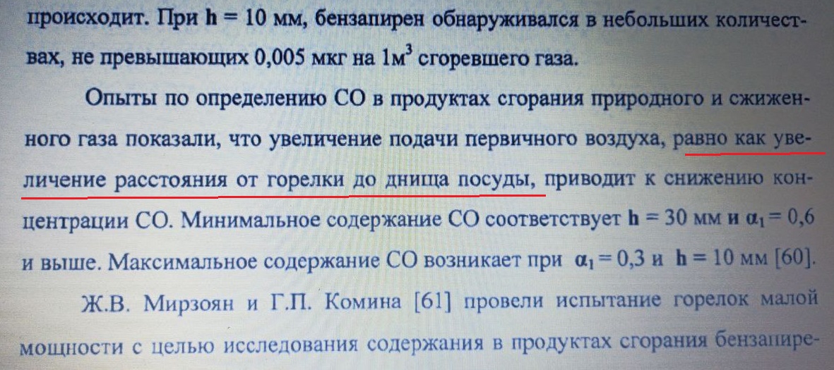

Vladimir-spb писал(а):
Горение СО.
Получается что если на конфорку поставить холодную кастрюлю и не дать сгорать CO в верхней части факела , то мы получим угарный газ в комнате?
Не только Вам так подумалось...

Понятно.. Но если мы увеличим расстояние от горелки до дна кастрюли, то мы рискуем остаться голодными. Теплопотери из промежутка резко возрастут. Что предпочесть ... помереть от CO или от голода? Very Happy
А если серьезно... можно ли пренебречь тем количеством CO , который образуется в этом случае?

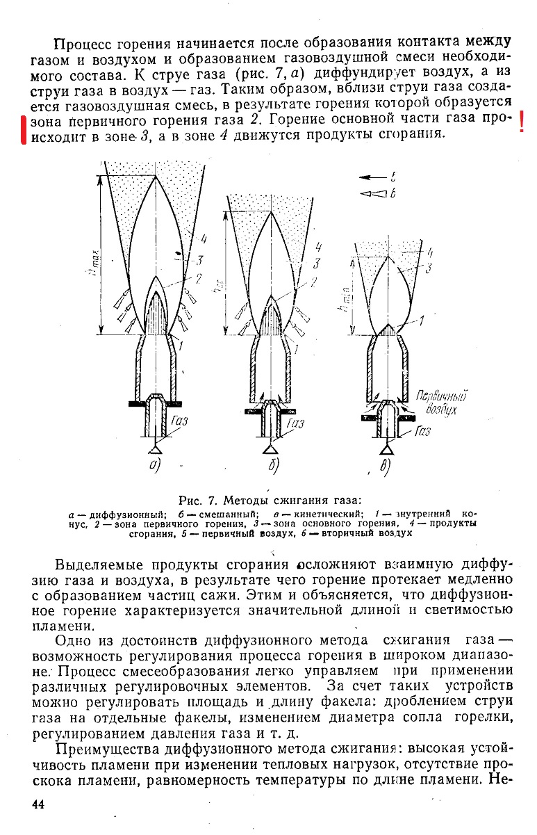

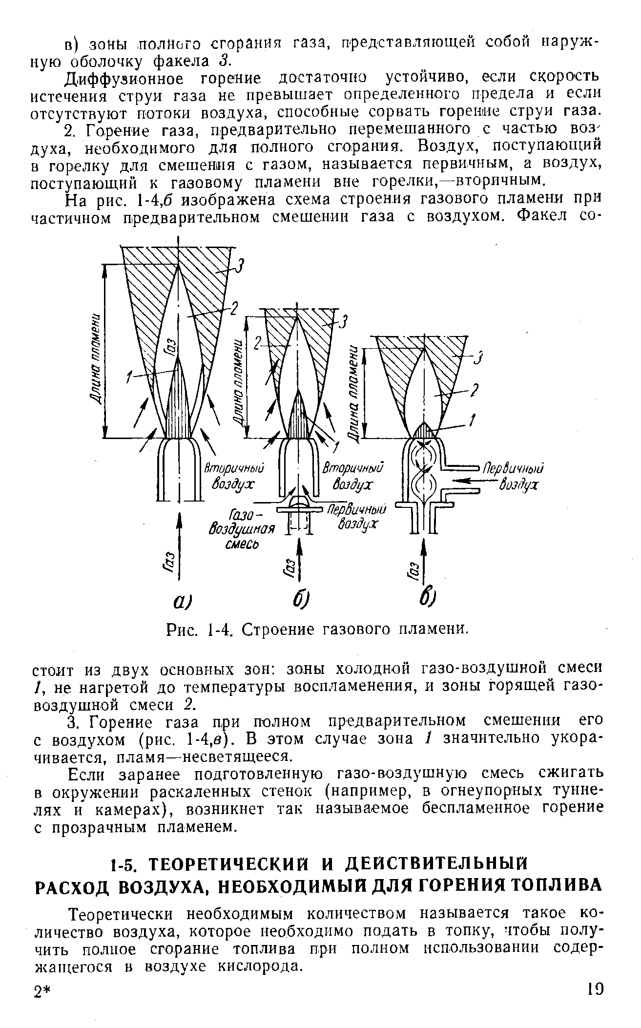

Голубое (внутренний конус) это и есть кинетическая составляющая горения... Выше, горение недогоревших (в следствии переобогащения смеси) продуктов после кинетики...
Я думаю, что лучше от СО.
https://kataevov.livejournal.com/84743.html rtfm fool
*Сейчас все пугают окисью углерода. Предписывают иметь бытовые сигнализаторы.
Но за миллион лет человеческие существа привыкли и к дымовым канцерогенам. И к СО тоже.
Вон сколько автомобилей в Питере. И все они отравляют, отравляют и отравляют.
Так что и кухарку, и печника окисью углерода не испугать.
Но Шевякова можно... Very Happy

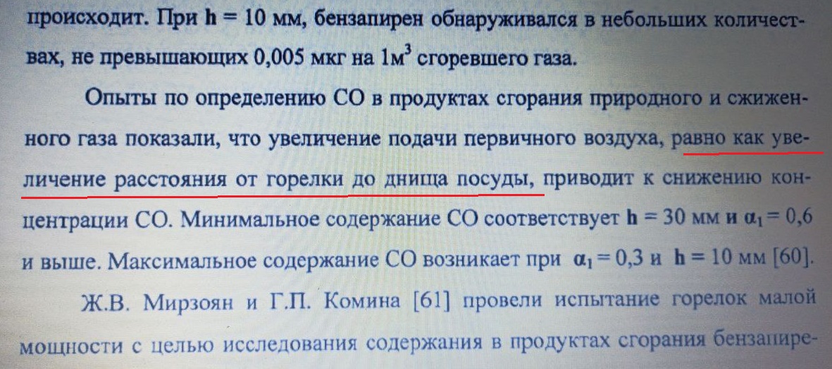

Главный негатив от близости дна кастрюли это вовсе не угарный газ, а сажистость (копчение дна)...
Она по счастью безвредна...
