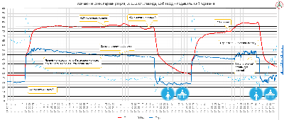

1. На фоне 600-700 да, на порядок, а на фоне 200 всего раза в три.
3. Да, температура растет, но не так существенно, как при поддачах.
Иллюстрацию из недавнего посещения Усачевских прикладываю.
Там когда дышали поддавали по 10 ковшей небольшими порциями, а на графике под веник поддали те же 10 ковшей, но полных.
С просто открытой дверцей абсолютная влажность не растет, а если учесть теплопотери, то уменьшается.
Когда поддаешь -- не только существенно увеличиваешь рост температуры, но и рост абсолютной влажности, а иногда и относительной.
Я по опыту знаю, что например минуту подержать дверцу открытой или поддать за минуту 3 литра воды маленькими порциями или 3 литра большими порциями -- ПВС в парной будет совсем разной.
Именно поэтому в парной должно быть два независимых рычага температуры и влажности, тогда это позволит с легностью попасть в любую точку. .
Маленькие И большие подачи - жто два разных инструмента, понятное дело, что конечные параметры будут разными. Вот только сомневаюсь, что по графику были идентичные условия начальные. Это захарыча нало попросить, сделать замеры просто с открытой дверкой и с открытой с поддачами.
