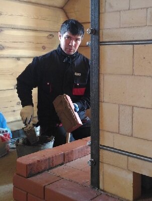

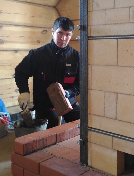

А Вы, видимо, имеете в виду холодный бандаж для всей печи снаружи?
Этот наружный холодный бандаж бутафория - он начинает работать после того, как печь уже треснула по швам или лопнула по кирпичам (чтоб "не рухнула и людей не задавила", хотя, может, и не потеряла работоспособности).
А пока не треснула, бандаж просто "болтается".
Бандаж не болтается -он жёстко закреплён(сварен) при возведении печи. На второй вашем фото бандажа не видно -он спрятан за облицовкой. И перегревается. Бандаж можно только снаружи печи ставить. Никакого металла внутри печи не должно быть. Если АА задал такой вопрос про металл внутри печи - значит он слабоват в матчасти по печам. Все массивные печи с высокими температурами нагрева заключают в бандаж. Это пошло от пром. печей. Даже деревенские печи в банях каждый ряд снаружи связывали вязальной проволокой -чтобы кирпичи не расползались от резких расширений. По расчётам -я пользуюсь готовыми расчётами сделанными инженерами конструкторами по ТЗ.
И перегревается.
Вот так, "с лёгкой" руки ВВ, [b]ВСЕ БЕЗ ИСКЛЮЧЕНИЯ ПЕЧНИКИ
(И САМОДЕЛЬЩИКИ, А НЕ ТОЛЬКО ЛИШЬ те, которые С КОРОЧКОЙ Sad ) оказались в числе злостных нарушителей (каких-то там) Правил...
Ну, Вы-то поняли, что в "Списке слабаков" лишь те, кто дерзнул спрятать металлический бандаж за материал наружной отделки.
Поелику, истинный МАСТЕР (ну - так получается из авторского спича, он сам отозвался) --- представлен в единственном лице (в этой теме), напомню, что тема, созданная Т.Сом, имеет целью уведомление всех интересующихся о способах защиты металла от перегрева и о фактах деформации "скрытного" бандажа, по результатам эксплуатации "НЕ ПРАВИЛЬНЫХ" печей-каменок.
Тех, кто пользуется "готовыми расчётами сделанными инженерами конструкторами", прошу тему не разубоживать.

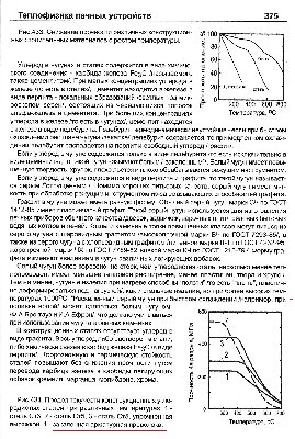

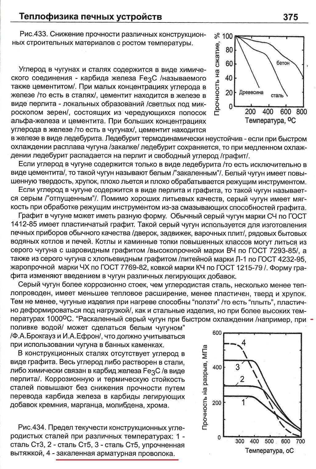

Е.В.К. уже выкладывал на этом ресурсе послойные Температуры в футерованной кирпичной кладке.

Большое спасибо Юрий Михайлович - технически грамотно разъяснили народу. Да не вникают печники в такие вопросы - пока не возникнет конфликтная ситуация - когда печь развалится в течении гарантийного срока -тогда "репу начнут чесать" А насчёт лавсановой ленты -какие температуры она выдерживает? Если на наружной поверхности банной печи -там температуры достигают до 200 гр в отдельных точках Если сердечник печи закрыт облицовкой -там на отдельных точках и 300 гр достигает.Идея отличная -нужен композитный материал выдерживающий такие температуры. А то ведь даже видел один известный и продвинутый печник советовал печникам стягивать бандаж лентой стальной упаковочной.

Если сердечник печи закрыт облицовкой -там на отдельных точках и 300 гр достигает...
Razz
Вот, так, непринуждённо (что весьма характерно для этого ресурса Very Happy ) мы и выяснили (график от Ю.М.Х.), что внутренний стальной бандаж не претерпевает температурных воздействий выше 400-сот.
За что им особое гранд мерси боку!
Осталось малое: рассмотреть варианты тепловой защиты элементов бандажа, ну - что-бы, уж, наверняка Cool [/b]
