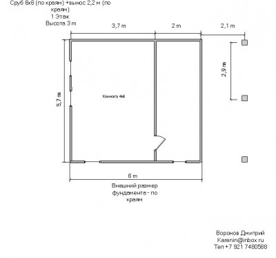

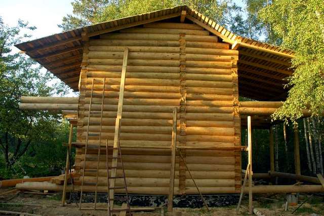

Собираюсь поставить печь ОВиК с Камином и топкой на 2 стороны (2 помешения разделены капитальной стеной с фундаментом!!
Внимание вопрос !
Нужно делать ф-т печи не свяжзаный с ф-том дома (он уже сделан) Как быть в этом случае??
План фундамента

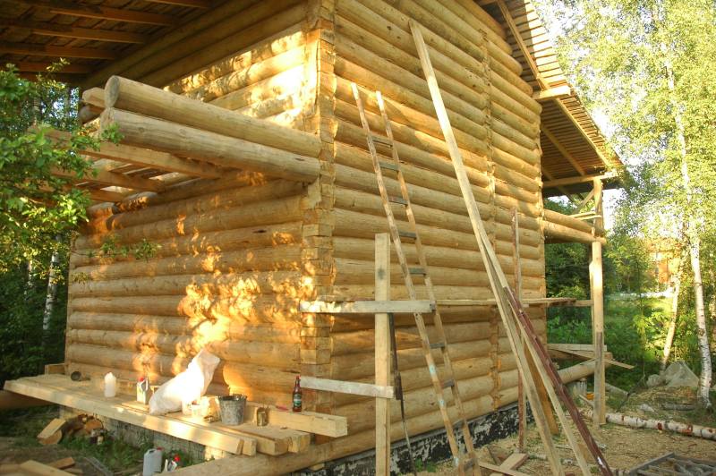

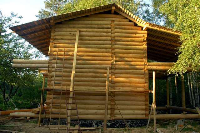

Хочеться с большим открытым камином! и стопкой с другой сороны!

Это мой дом

Изначально хочу понять -делать ли мне сейчас печь типа ОВИК на две стороны - с камином на одну сторону и топкой на другую.?? Это при наличии готового фундамента под перегородкой (ленты) и фундаментной плиты под камин.(отдельной)
Или пока поставить камин (печь-камин с дверцами со стеклом) в большой комнате. в комнате и сделать фундамент под печь и дать ему выстояться и позже заказать печь отопительно- варочную мастеру-печнику??
Пожелания выглядят так http://foto.mail.ru/inbox/serg_sapozhnikov/872/875.html
http://foto.mail.ru/inbox/serg_sapozhnikov/872/874.html
Хочу понять как это правильно реализовать!

под монолитную печь с камином с одной стороны, печкой с другой и возможно лежанку должен быть один монолитный фундамент. Строительство печи на нескольких фундаментах с большой долей вероятности приведет к разрушению кладки печи. Если нет возможности сделать один фундамент - то лучше делать две отдельные конструкции. На приведенном плане не указаны фундаменты. С точки зрения компактности установки и возможности работы приборов на одну трубу и экономии материалов - лучше всего ставить печь в проеме стены и выводить трубу как можно ближе к коньку. Но для этого в стене (перегородке) должен быть выбран проем достаточного размера. Непонятно что у Вас планируется со вторым этажом, с его отоплением и проходом дымовых труб через него.

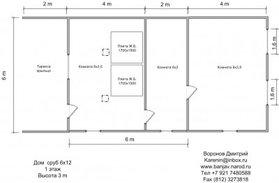

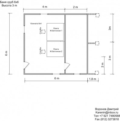

Монолитный это однако понятно. Есть пока только 2 огромные 1.7х 1.8 ж.б. плиты с одной стороны ленточного фундмента. По идее одну можно переложить на др сторону переруба, НО ВОТ в ЧЕМ вопрос как сделать монолитный и не привязываться к основному фундаменту??
Со вторым этажем , а как лучше не знаю подскажите,ПЛЗ!! Однозначно нужно отапливаемый верх. ТАМ полноценный этаж, может трубу металлическую ,может двухярусную печь( или как ее назвать!)
PS Вообще какую ммощность печи заrладывать! Вообще Плпнируеться ЕЩЕ- один контур- вынос 4х6 м будет зарубаться бревном- тоже нужна будет печь Laughing

Дом рубленый в Л.О. Для Постоянное проживания
2 этажа
Прилож- план и общ вид Пожелания выглядят так http://foto.mail.ru/inbox/serg_sapozhnikov/872/875.html
http://foto.mail.ru/inbox/serg_sapozhnikov/872/874.html ОВИК с камином в гостинную и Лежанкой

Так давайте плясать от полной планировки дома. Где , с какой стороны, прируб будет?
Толщина плит какова? Фундамент должен быть заглублен на глубину промерзания. Плиты между собой не связаны? Как Вы планируете перенести плиту в соседнее помещение?
Какова предполагаемая планировка второго этажа?
В данном слечае возможно размещение печи в большем помещении с устройством выхода задней стены в малое через проем в стене.
Отопление второго этажа возможно организовать как устройством двухэтажной печи, так и устройством двух печей, одна на другой. А так же есть вариант устройства воздушного отопления второго этажа путем подачи из печи первого этажа нагретого в специальных каналах воздуха.
Отопление прируба пока неясно, так как нет планровки. Для всех, кому не досуг прочитать "Печных Дел Мастера" » Ищу печника » Как искать печника возьмусь процитировать Колчина Евгения Викторовича :

Для печи есть смысл сделать фундамент на столбах на глубину промерзания, а на сами столбы кладётся (отливается) железобетонная плита, поверх которой возводится печь или камин.

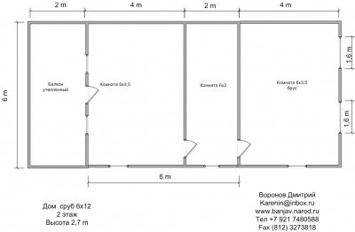

Дом бревечатый -сруб пятистенок. 2-х этажный 3м и 2,7 м
1. Печь для постоянного протапливания жилья двусторонняя- отопительно варочная с отдельной топкой (чтобы на топить плиту для готовки) Возможно "Русская теплушка" или чтот-то типа такой http://foto.mail.ru/inbox/serg_sapozhnikov/872/875.html
2.Камин в комнате 6x4 первого этажа!
Еще планируется комната Бревенчатая-6х4 на 1-м этаже -теплая(пока нет)
3.Хотелосьбы иметь горячую воду (котел или регистр ГВС)
4. 2 й этаж бревенчатый 6x6 с перерубом + будет терасса зашитая
Есть 2 плиты 1700х1600х200 см рис.
Л.О. Н. Токсово

Под печь (камин) делаете столбчатый фундамент. Как выглядит обычный стол, помните? Вот приблизительно так же будет выглядеть столбчатый фундамент. Перекрытие между столбами делаете рындбалками из железобетона (отливаете по месту). Эти балки проходят выше ленточного фундамента дома, если позволяет высота пола. Проще сделать отдельные фундаменты на столбах под каждую печь. Дымоход у печей может быть общий.
Не очень понятно назначение комнаты размером 6х2 м.
На чём покоятся "2 плиты 1700х1600х200 см"?
