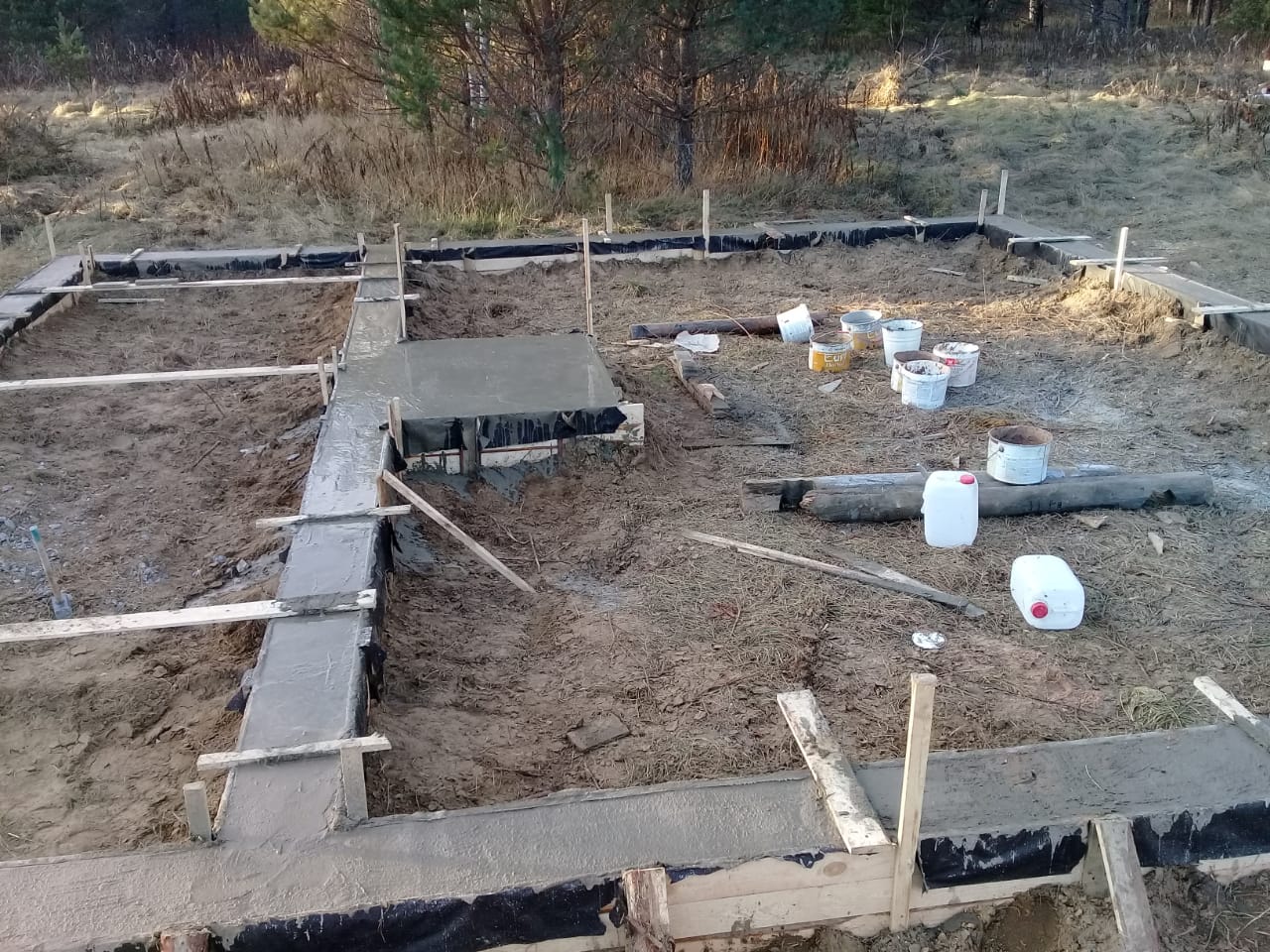

Раствор для фундамента сделан из ПГС + цемент М500, + армирование.[/img]
Ширина 300мм, общая высота 1000мм. Под печь залит куб 1200х1500мм.
У многих в деревне есть погреба обшитые просто доской, они сухие, вода не стоит даже весной во время таяния снега.
Старые дома в деревне стоят вообще на камнях и все хорошо с ними.

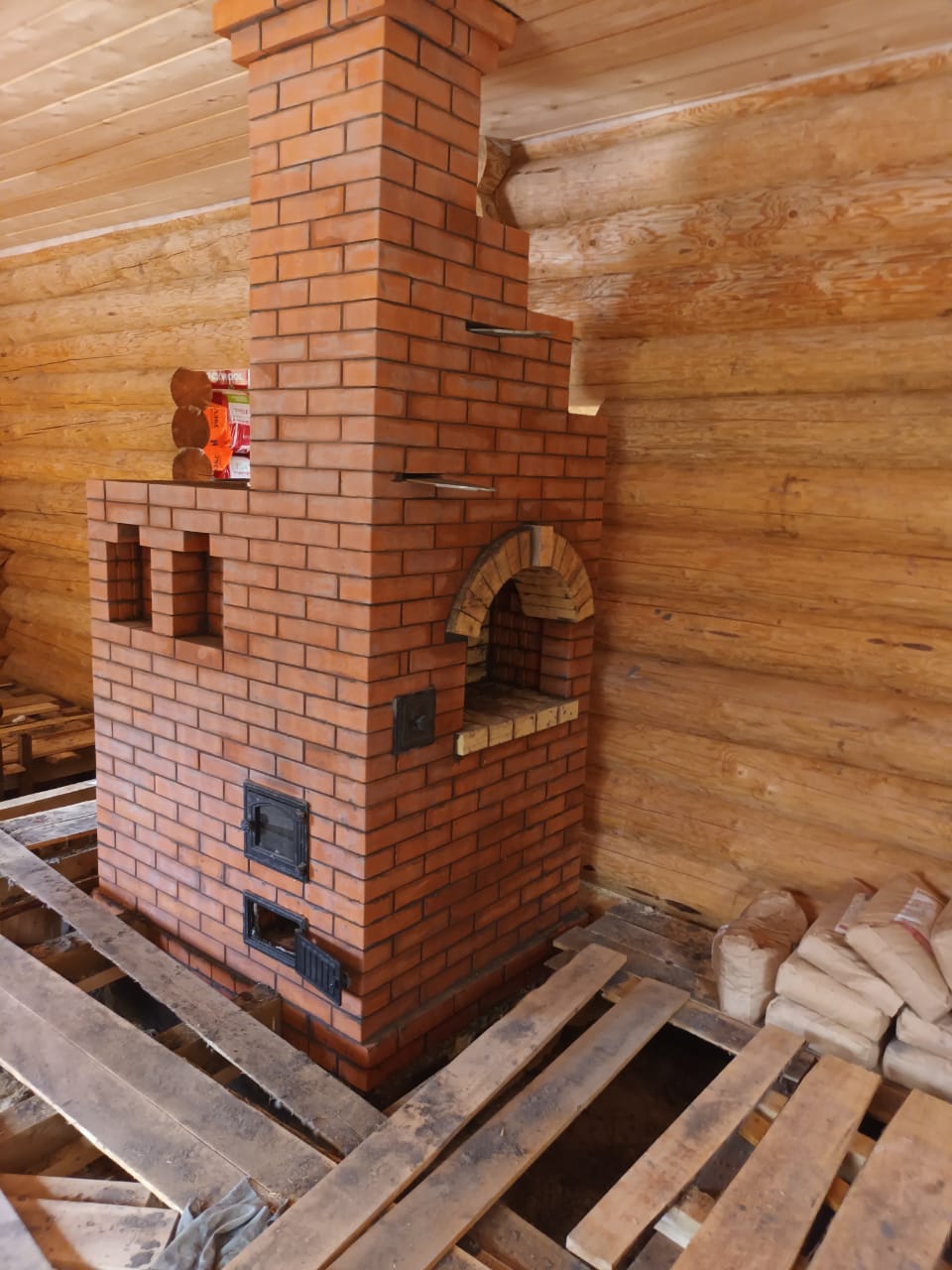

Ну и сама печь, после постройки май 2023г. Дом она никуда не тянет, изменений никаких нет за год.
 Размер файла:  147.32 КБ
 Просмотров:  134 раз(а)
Поближе сам куб под печь.
 Размер файла:  276.25 КБ
 Просмотров:  103 раз(а)
Вот фундамент, внешний размер 9х9м, внутренний получатся 8,4х8,4. Большое помещение это кухня, и 2е маленькие спальни.
 Размер файла:  183.54 КБ
 Просмотров:  93 раз(а)
СообщениеДобавлено: Вс 20 Октябрь 2024, 13:03 Ответить с цитатойВернуться к началу
Михаил Сергеевич писал(а):
Нужен совет от мастеров, как правильно сделать...
Ширина (фундамента) 300мм, общая высота 1000мм.
А размер 1,2х1,5 м. - это без учёта ширины под венцы сруба?
СообщениеДобавлено: Вс 20 Октябрь 2024, 13:26 Ответить с цитатойВернуться к началу
Весовая нагрузка от планируемой к размещению печи 6х9 "русской" с перетрубьем и трубой на чердак (мансарда летняя), далее - сендвич, при потолках 2,5 м., швы ГПР 5 мм, исходники:
- 153х230 см. = 6х9 к-й;
- 26 рядов - высота лежанки;
12х9х26х0,6х5(кг) = 9500 кг. вес печи (ориентировочный) с перетрубьем и трубой.
Вот его, теперь, делим на размеры будущей печи в плане...
Какой результат?

СообщениеДобавлено: Вт 22 Октябрь 2024, 06:50 Ответить с цитатойВернуться к началу
Получается у вас печь 23 года, ее под снос, а новую побольше надо?
Капитальная стена вообще не нужна от фундамента, выпилить под печь, оставить сверху 2-3 бревна под перекрытие.
Так заливают через рубероид.
