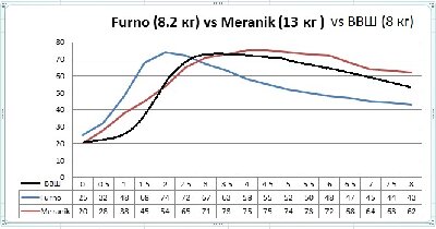

Сб 21 Декабрь 2024, 14:14
Vad писал(а): |
...интересно, хоть кто-нибудь знает, как рассчитать двухконтурную отопительную печь хотя бы в самых главных чертах?
А то ведь даже самые маломощные финские двухконтурные каминопечи весят по несколько тонн... |
Я примерно знаю. Но двухконтурные печи это плохой вариант. И в большей мере более непонятный, чем обычные печи. Передача тепла через две кирпичные стенки, между которыми воздушный или заполненный картоном зазор, весьма трудный вариант. Я этим занимался. Хорошего там ничего не увидел.
Интересная ситуация: я показал два графика для печи ПМК-500 и для новой печи. Печи очень похожи и по размерам и по толщине стенки в 65 мм и по массе. Я делал и испытывал и ту и другую. Но остывают совершенно по разному. Одна 8-9 часов, другая более 24 часов. Хоть у одного печника возникла мысль: а как это так. Почему. В чем, как говориться, фишка. Такая мысль зародилась только в голове у Шуры и еще у кого-то. Один сказал, что это сказка, а другой тоже развеселился с намеком на вранье. Или у нас такие бестолковые печники. Что не скажи, все схавают за чистую монету. И даже не задумаются. А потом Юра скажет, что я обижаю всех печников. А чего их обижать. Они сами себя обижают.

Шевяков Владимир писал(а): |
Одна 8-9 часов, другая более 24 часов. Хоть у одного печника возникла мысль: а как это так. Почему. В чем, как говориться, фишка. Такая мысль зародилась только в голове у Шуры и еще у кого-то. Один сказал, что это сказка, а другой тоже развеселился с намеком на вранье. |
В этом году "почти" двухконтурную сделали, топка до верха, ПМЖ.
Человек очень доволен.
В другом домике у него печь с топкой не до верха. Разницу в пользу высокой топки подтверждает однозначно.
Топит раз в сутки. Правда нормальной зимы ещё не было.
_________________ С Уважением! Юрий. Тула.

Наложил Ваш график температур стенок , взяв среднею между правой и левой стенкой, на свой график первых 8 часов. В принципе похоже.. с учетом того что у меня идет огромный отбор тепла через внутренние воздушные конвекционные каналы, которые начинают давать тепло через 15 минут после старта. И еще один момент ... у меня площадь отдачи по вертикальным стенкам 5.3 m2. У Вас почти в два раза меньше, что конечно замедляет процесс теплоотдачи (остывания) печи. Несколько удивляет другое.. набор до рабочих температур на стенках у Вас более часа. Вот это странно при стенке 65 мм.

alarin
Сообщения: 2951
Добавлено:
Вс 22 Декабрь 2024, 19:50
Топка подовая, медленная.

Vladimir-spb писал(а): |
Наложил Ваш график температур стенок , взяв среднею между правой и левой стенкой, на свой график первых 8 часов. В принципе похоже.. с учетом того что у меня идет огромный отбор тепла через внутренние воздушные конвекционные каналы, которые начинают давать тепло через 15 минут после старта. И еще один момент ... у меня площадь отдачи по вертикальным стенкам 5.3 m2. У Вас почти в два раза меньше, что конечно замедляет процесс теплоотдачи (остывания) печи. Несколько удивляет другое.. набор до рабочих температур на стенках у Вас более часа. Вот это странно при стенке 65 мм. |
Конечно странно. Но с другой стороны печь построена на других
принципах, хотя и достаточно известных. Я тайну не делал и не делаю. Просто точный расчет и правильная реализация. Я уже давал ссылку на конструкцию и реализацию такой печи в этой теме. Но как всегда, надо читать, а еще постараться понять. А потом сделать выводы. Я понимаю для большинства это сложно. Но еще раз дам ссылку на статью в журнале.
В журнале «Вестник ВолгГАСУ» серия «Строительство и архитектура» в номере 2(79) 2020 стр. 96 опубликована моя статья: «Разработка и исследование конструкции малогабаритной бытовой печи» В статье предложен подход , подтвержденный исследованием на конденсаторной модели, позволяющий снизить массу и частично габариты печи. В статье использованы свойства двухконтурной печи. Такой подход позволяет снизить реальную массу печи и повысить стабильность теплоотдачи. Статья теоретическая и требует подтверждения на реальной печи, что и было сделано.
По результатам этих исследований была построена и испытана печь. Но результат оказался не очень удачным. После анализа результатов испытаний проведена коррекция в расчетах и по новым данным построена новая печь и подтверждена возможность увеличения времени теплоотдачи. Испытания которой подтвердили правильность расчетов и конструктивных решений. После еще одной коррекции расчетов и конструкции изготовлен и испытан третий вариант. Результаты испытаний я привел. Просматривается и дальнейшее улучшение характеристик теплоотдачи печи. Получено два патента на конструкцию печи. Планируется опубликовать еще одну статью.
_________________ Совершенству нет предела.С уважением. Владимир Викторович.
