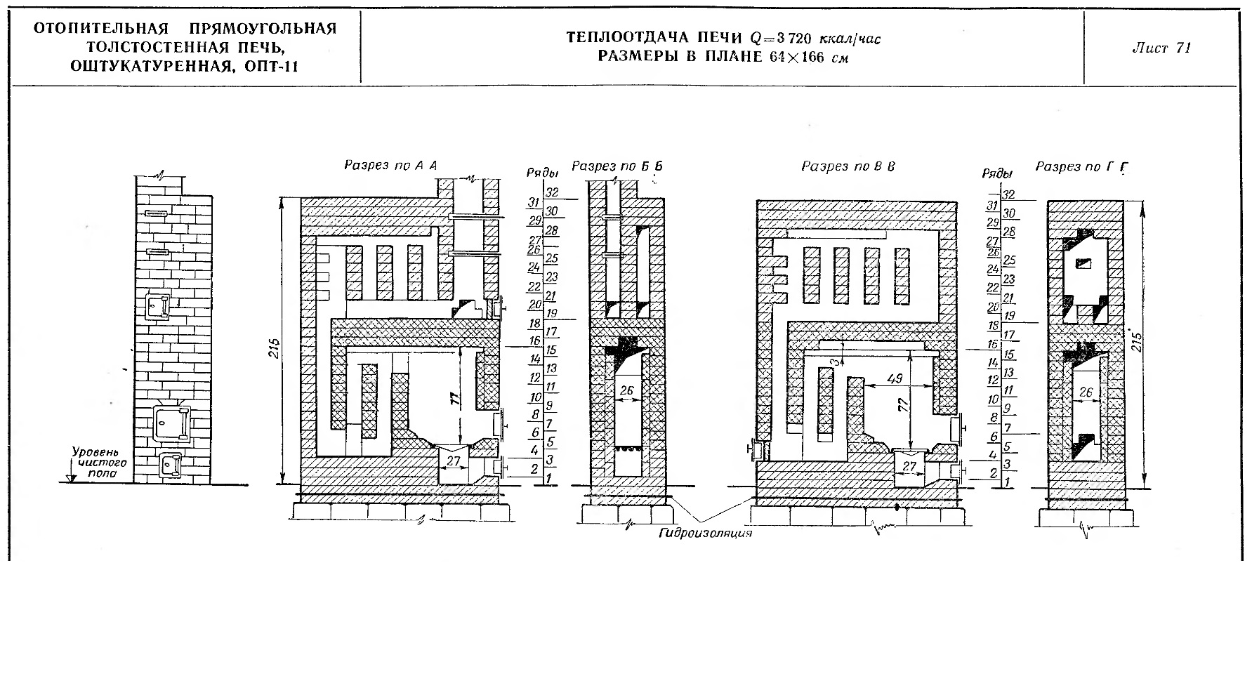

Испытанный советский оригинал на 4 кВт/ч выглядит так:
| Описание: |
| Размер файла: |
476.51 КБ |
| Просмотров: |
95 раз(а) |

Ср 22 Январь 2025, 21:29
| Vad писал(а): |
| Испытанный советский оригинал на 4 кВт/ч выглядит так: |
размером больше а килловат меньше?

Ср 22 Январь 2025, 21:33
...однако вот этот проект - чуть более мощный (4,3 кВт/ч), но опять же старый советский - мне нравится больше, хотя его и надо будет выдвинуть в большую комнату...

Vad
Сообщения: 2998
Добавлено:
Ср 22 Январь 2025, 21:35
| Александр Тула писал(а): |
| размером больше а килловат меньше? |
Это вопрос к современным сайтостроителям , мой первоисточник - оригинальные советские альбомы.

Вы о чём, то есть о каком именно тупике?
Вам же уже посоветовали неоднократно, с чего начинать: с подсчёта реальных теплопотерь пристройки.
А только потом - по результату - подбирается проект печи соотв. мощности.
И да, поиск среди старых советских конструкций я считаю хорошей идеей.
Потому, что все эти печи перед попаданием в официальные альбомы чертежей - испытывались в специальной лаборатории.
Только искать эти старые конструкции надо в оригинальных первоисточниках, то есть в тех самых альбомах, а не на каких-то сайтах.
