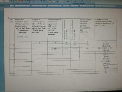

В средне утеплённом одноэтажном ПМЖ, 41 м.кв., на южной границе европейской таёжной зоны, с потолка оптимистично свешивается, аккурат возле проекции конька, керамическая глазурованная «двухсотая» канализационная метровая труба, ниже – на 70 см.
Отвес, оставшийся ещё от прадеда по наследству – чугунная гирька-шишка еловая, чётко указывает на серёдку фундамента 155х155 см., оставленного от разборки дедовой шведки.
Сверхзадача – отопить и накормить!
В смысле – приготовить печные разносолы и, основное не позабыть, не допустить экстренной эвакуации по причине реальности замерзания обитателей на фоне всяческих многодневных административно–климатических нежданчиков.
На уточняющий вопрос о стабильности сетевых удобств (чисто из опыта), в зимний период, следует прочувствованный, глубокий и развёрнутый комментарий: «…а-а…, да плавали…, знаем!» (с)
Это – всё, что великий/могучий пропустил без запикивания…
Одной фразой – требуется альтернатива/подмога газовому 2-х контурному настенному, 5-ти конверторам и кухонной газовой плите с духовкой, «эвакуированной» при ремонте городской квартиры.

Тут выясняется, что по чердаку, на уровень конька +0,7 м ТД выполнена ХЦТ Ф-189мм в жестяной гильзе с минеральным утеплителем.
А из «урока» арифметики/физики мы узнали, что:
Ф-189мм = 280 см.кв. = при расходе 0,02 м.куб. дров в час = 11,2 кг/час = 47 кВт/час = 117 кВт/2,5 часа (теплотворность сожжённых дров) = 3,4 кВт/час – теплоотдача не перегретых стенок 19,5 см. (первый ярус) эффективной наружной площади печки.
Для «извлечения» теоретических 4-х кВт с 4-х м периметра, понадобится получать из дров уже 137 кВт при однократной топке, либо – дополнительно вкладываться в сокращение теплопотерь, т.б., что домик в процессе реконструкции...
Рассматриваем также вариант «расширения» габаритов печурки «в границах дозволенного».

Рассматриваем вариант Камино-печи 6х5,5 (6х6) с транзитной ХК, ибо на перегородки (3 шт.) надо, же, "добавить" к периметру 50 см.=2 к-ча.

Мало вероятно, что пригодится для кирпичной насадной ТД (НЕ ТермоДинамика!!!), но для подключения к встроенно/пристроенной, отметим, что 280 см.кв. соответствуют овалу, вписанному в кирпичный "пятерик" Razz

Можно/полезно, к.м.к., заполнить подобную таблицу Confused
 Размер файла:  26.35 КБ
 Просмотров:  151 раз(а)

Для желающих: расчёт печки от сечения трубы
от трубы ТАБЛИЦА.doc
 Название файла:   от трубы ТАБЛИЦА.doc
 Размер файла:  37.5 КБ
 Скачено:  159 раз(а)
