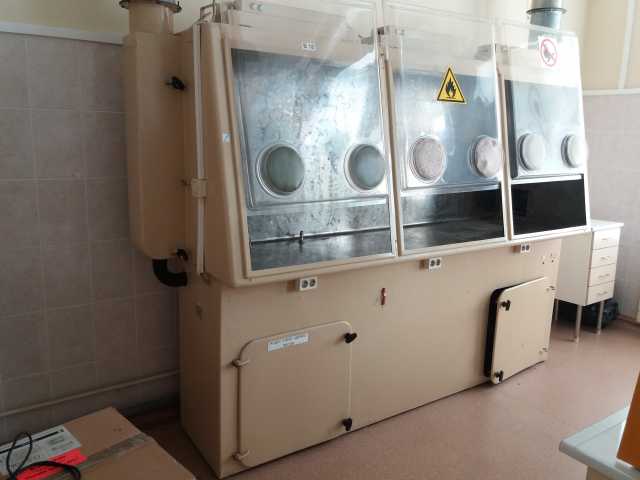

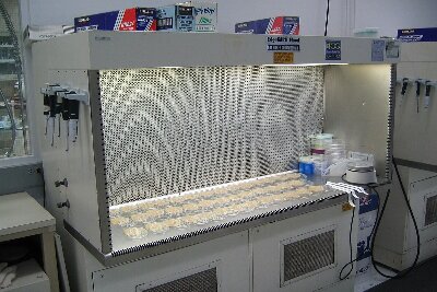

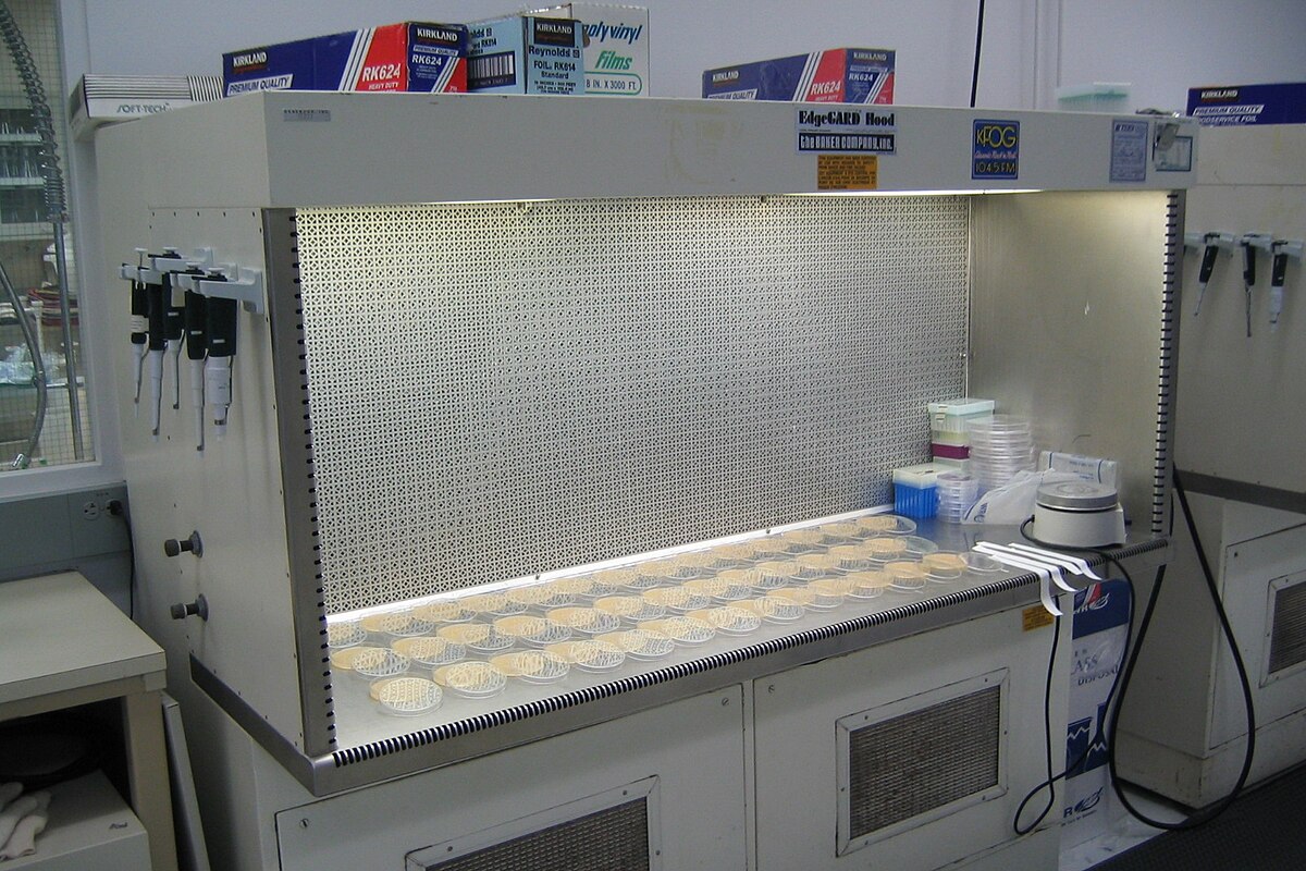

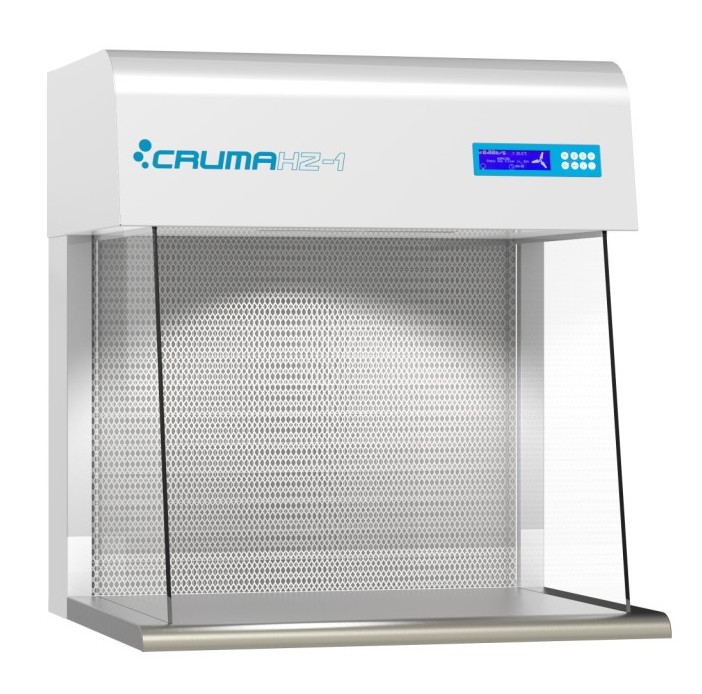

Ставлю в последние годы чаще дымососы -даже на закрытые очаги. Например очаг под казан очень редко пользуются. Перед растопкой включают заранее дымосос -чтобы откачать сырой и холодный воздух в канале и трубе. Под всякие грили без огня только с дымом -тоже дымосос приходится ставить. Люди хотят удобства -большой портал. А это увеличивает количество паразитного воздуха
Конечно, сейчас механическая тяга в простонародном быту привычна даже в Африке.
А у нас ни на печах, ни на каминах...
Камин - это просто химический вытяжной шкаф, где сжигают реагент.
В нашей "химии" шкафы имели скорость вытяжки в открытом проеме 0,5 м/сек. В ГосНИОХТе больше - 1 м/сек. При прикрытой створке скорость увеличивается. И начинает задувать горелки, распылять порошки и тп.
Тогда переходят на изотопные или микробиологические боксы.
А в каминах скорость в проеме нормируется 0,25 м/сек. Не очень отличается.
Сделаешь больше, начинает рваться пламя костра. Воздух попадает на дрова.
Поэтому, лучше бы высокая скорость была не во всем проеме, а сверху.
Отсюда, наверно, и преимущество верхней передней вытяжки через щель.
Ну а когда широкий камин, то без щелевой вытяжки не обойтись.
 Размер файла:  21.17 КБ
 Просмотров:  11 раз(а)
 Размер файла:  234.2 КБ
 Просмотров:  10 раз(а)
 Размер файла:  77.54 КБ
 Просмотров:  12 раз(а)

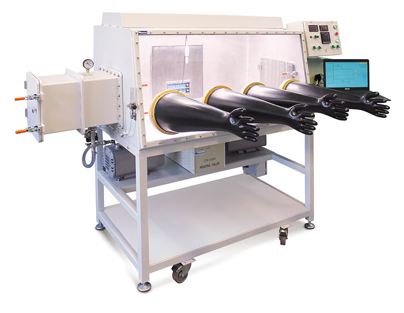

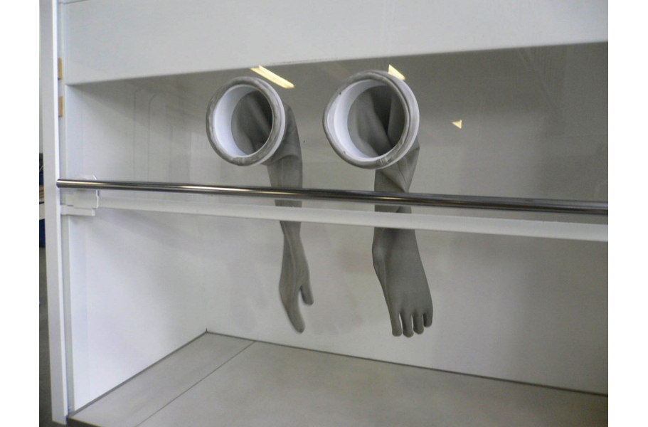

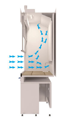

Сообщения: 5584
СообщениеДобавлено: Вт 11 Февраль 2025, 22:09 Ответить с цитатойВернуться к началу
Интересны ламинарные боксы - камеры (зоны) равномерного ламинарного потока воздуха.
Зародились в микроэлектронике. А теперь распространены повсюду.
Через решетки наверху подают чистый воздух, с пола отводят.
Можно и через заднюю стенку подать. Или вывести (отсосать).
То есть в камине в шамоте наделать множество столь любимых Селивану прогарчиков.
И отсосать через них дымососом. Стенка раскалится еще сильнее...
Это как-бы задняя (боковая) фильтрующая каменка. :D
В чугунных каминных топках наверняка можно попробовать.
А то они как-то уж по-древнему выглядят.
