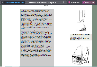

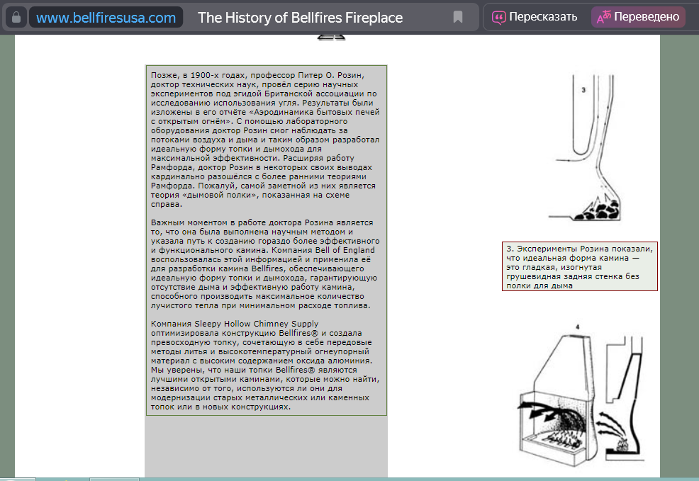

СообщениеДобавлено: Чт 13 Февраль 2025, 13:46 Ответить с цитатойВернуться к началу
Видите, камин Росина не только в британском стандарте.
Но и в жизни - его коммерчески комплектуют готовыми заводскими деталями, как я понял.
*А я даже не видел ни фото, ни видео такого работающего камина. bog Very Happy

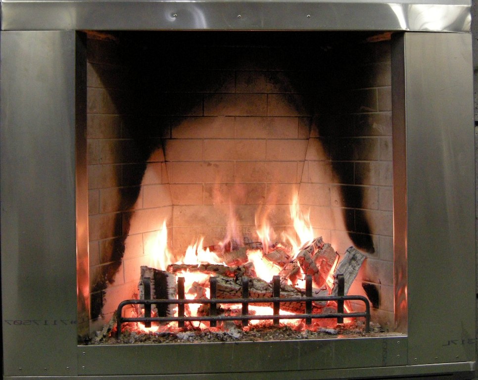

СообщениеДобавлено: Чт 13 Февраль 2025, 15:53 Ответить с цитатойВернуться к началу
Видите, Виктор Владимирович, цены какие.
Продвигая такие престижные комплектные камины среди знати, печник с голоду не помрет. Very Happy
https://bellfiresusa.com/hillen_refractory_rumford.htm
https://www.google.ru/search?ie=UTF-8&q=Sleepy%20Hollow%20Chimney%20Supply
* Контур копоти (bell - "колпаком") - это граница 350 град.
То есть такие крылья камина "работают" на излучение чуть-чуть...
Их надо тоже наклонять и "сворачивать" в конусную трубку.
