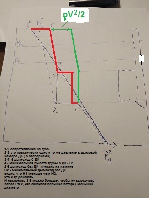

Александр Минеев писал(а):
2-3 это практически одно и то же давление в дымовой камере ДК ( с оговорками)
конечно, 2-3 не вертикаль, но наклон значительно круче, чем 2-6... потери давления меньше
В крутизне этого наклона по сравнению с прочей трубой - вся соль ДК)
Хотелось бы услышать комментарии
есть что сказать
В общем-то как-то так. Согласен. Есть над чем подумать.
Я бы с лёта, наверное, нарисовал бы красным (при движении).
И зеленым без движения газа.
Разница зеленого с красным есть динамический напор ро*в*квадрат.
Но не уверен... Надо вспомнить былое. bog Very Happy

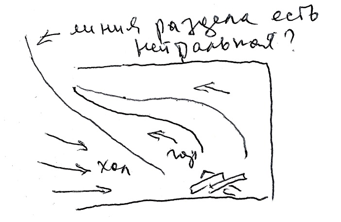

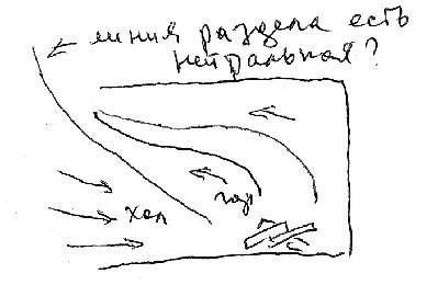

Vad писал(а):
на какой высоте тогда располагается т. н. нейтральная зона в проёме русской печи?
Нейтральная зона, мне кажется, это для труб.
Это точка, где тяги нет - статические давления внутри и снаружи одинаковы.
У Минеева это точка 4. Там можно трубу распахнуть.
И установить болтающуюся дверку (я нарисовал справа).
Её по-разному называют, например, тягопрерывателем. Его как раз над зубом хорошо бы разместить.
Как только в трубу задувает, тотчас распахивается, не давая ветру дойти до дров или газовой горелки.
Топка открытого камина или русской печи - это часть помещения.
Гравитационная конвекция там не в ограниченном пространстве (трубопроводе), а в полуограниченном пространстве (в атмосфере).
Там нет "водопровода" (с тягой и напором), а есть "река" (только с напором).
Напоминаю эту банальность только потому, что У И.В.Кузнецова (и даже у Грума) в этом путаница.
У Александра Минеева нарисовано правильно.
В топку "свободно" течет холодный воздух рекой под уклон.
Из топки "свободно" течет горячий дымовой газ (тоже под уклон, только вверх ногами).
Нейтральная линия, наверно, это граница между этими потоками (турбулентная, взвихривающаяся)?
 Размер файла:  58.42 КБ
 Просмотров:  12 раз(а)
Насчет соли не знаю.
Конечно, если ДК равномерно горячая, то она существенней "холодной" трубы.
Но если ДК заменить столь же горячим участком трубы?...
Изменится ли у Вас рисунок?
Александр Минеев
Сообщения: 540
СообщениеДобавлено: Вт 18 Февраль 2025, 12:49 Ответить с цитатойВернуться к началу
да, я про сопротивление на входе в непосредственно трубу...забыл))), правда ваша!
но вот о чем я действительно думал, так это о том пересечет ли зеленая ( наверху ДК) линию внешнего давления или нет. Другими словами, будет ли дымить , если дырочку просверлить0))).
Я вот в марте камин буду строить - обязательно дырочку оставлю....и погляжу...вот тот же рамфорд по чертежам предлагает заглаженным конфузором подходить к началу непосредственно дымохода....
Печки - дело разговорное!)))
в практическом плане это не праздный вопрос - нужна ли газоплотность камина у потолка....????? или все-таки будет тянуть в дымоход?
Я думал до этого, что будет тянуть внутрь....но Вы меня озадачили....
с печками моими вопросов нет - там тянет внутрь на всех задвижках...
на самом деле, там дело даже не в конфузоре - там шибер ( у меня - на стыке ДК и трубы) и он дает реальные потери...я теперь понял почему Рамфорд ставит шибер на зуб.....+ конфузор......ах они паразиты) ....они все понимают!!!!
так я же УЖЕ нарисовал - пунктир 2-6. Но наклон влево будет больше, чем соответствующая линия в ДК, т.к. сопротивление больше.
