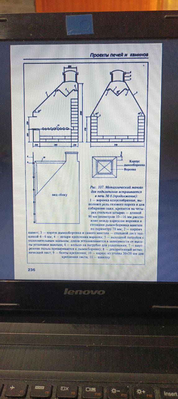

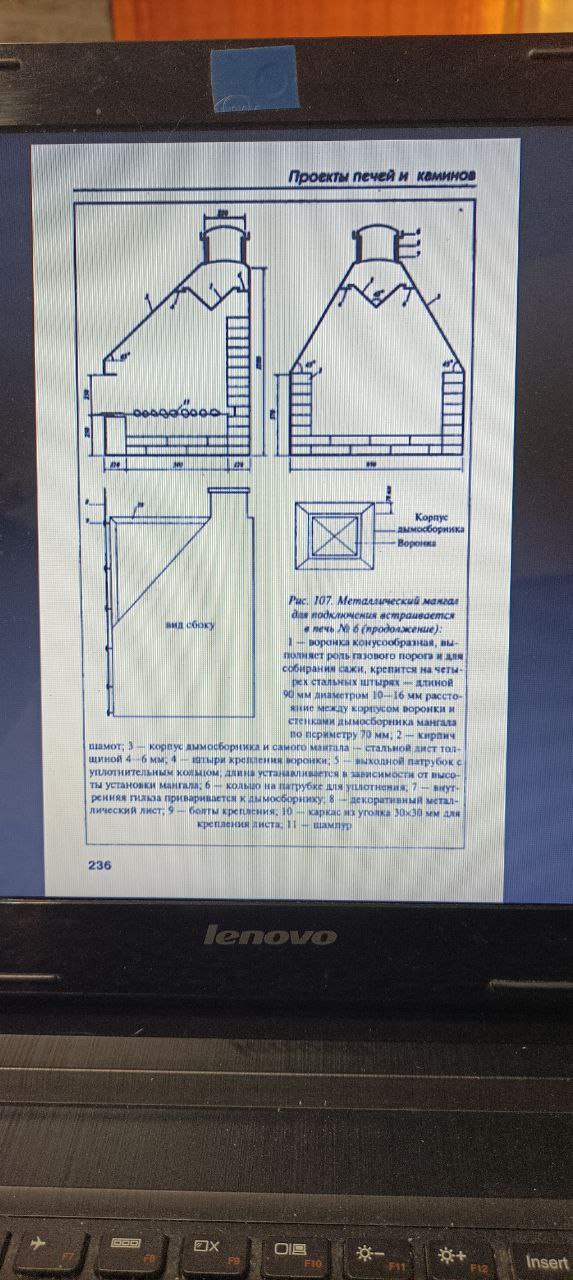

*А зачем у Вас в кривой трубе стоит Коанд?
А чтобы зола и сажа не накапливались -ссыпались вниз в топку. И мёртвой зоны не было -где получаются завихрения газов. Даже в каналах печи -пытаются избавиться от мёртвых зон -не задействованных в тяге. Там и пробки холодного и сырого могут скапливаться.
Про золу Вы писали в объектах с "порогами"- колпачками.
Насчет мертвых зон там - не помню.
И вообще про "пороги" очень скупо давали.
Зачем они, зола мешает нормальной работе?

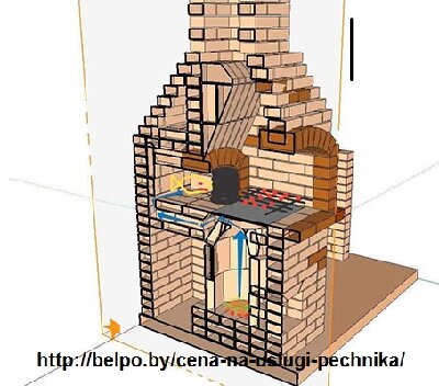

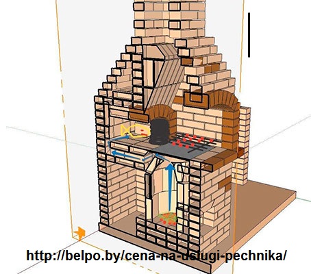

СообщениеДобавлено: Вт 25 Февраль 2025, 12:45 Ответить с цитатойВернуться к началу
Я имел в виду такие решения.
Их даже в Беларуси предлагают.
