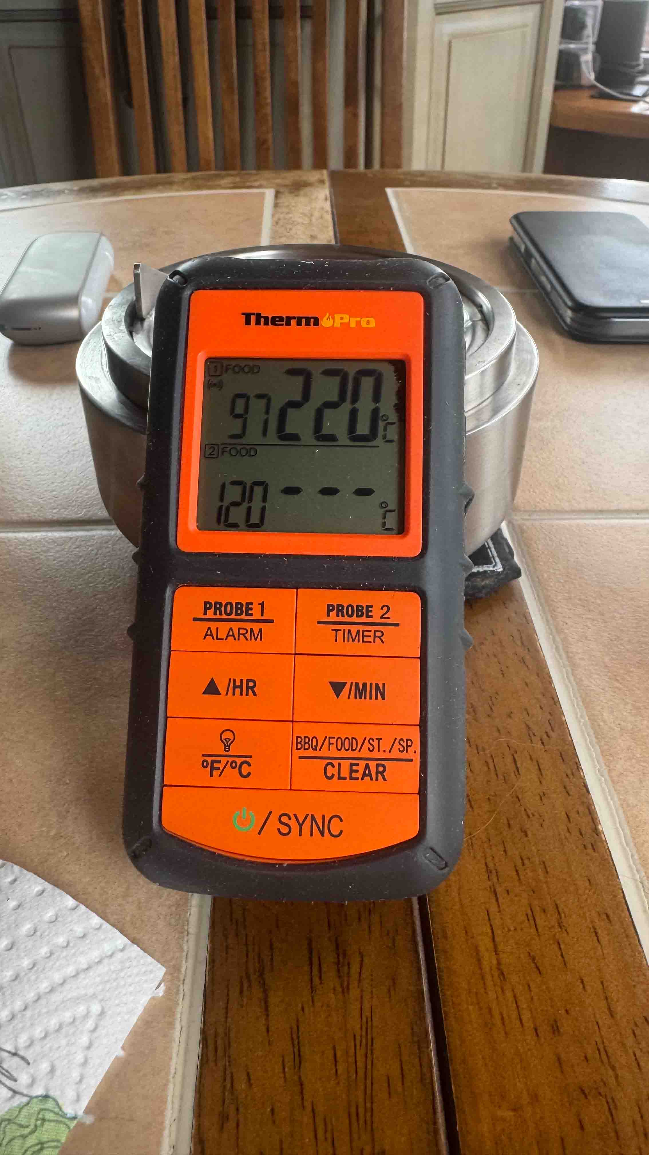

СообщениеДобавлено: Вт 25 Февраль 2025, 09:45 Ответить с цитатойВернуться к началу

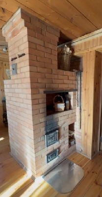

первая растопка. В итоге до 240 дошла температура.
вторую растопку не фоткал но более 300 градусов термометр не показывает. по ощущению 350 было ... ( очень быстро выросла до 300 )

СообщениеДобавлено: Вт 25 Февраль 2025, 09:50 Ответить с цитатойВернуться к началу
Топим по два раза подряд. Ранее такого жара не делали. ( у нас конвектора стоят в каждой комнате. Запах появляется, если заслонку закрыть. НЕ быстро, почти при остывшей печи. Надеюсь что выжигается гадость.
первая растопка. в пике 240 было.
Вторая растопка более 300 градусов. Термометр больше не показывает ...

Сообщения: 2375
СообщениеДобавлено: Вт 25 Февраль 2025, 10:56 Ответить с цитатойВернуться к началу

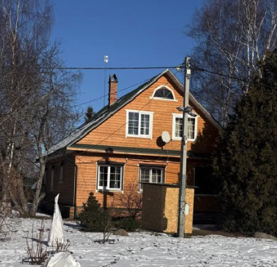

Very Happy А полную печь покажите? С разных сторон. И как труба в перекрытие входит. И выход на крушу.
По этому фото можно только понять, что печь из кирпича Smile Smile Smile

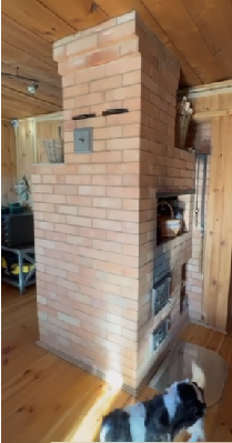

СообщениеДобавлено: Вт 25 Февраль 2025, 13:09 Ответить с цитатойВернуться к началу
фото печи выложу. трубу пока нет. не фоткал

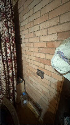

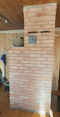

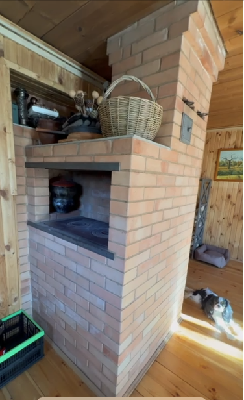

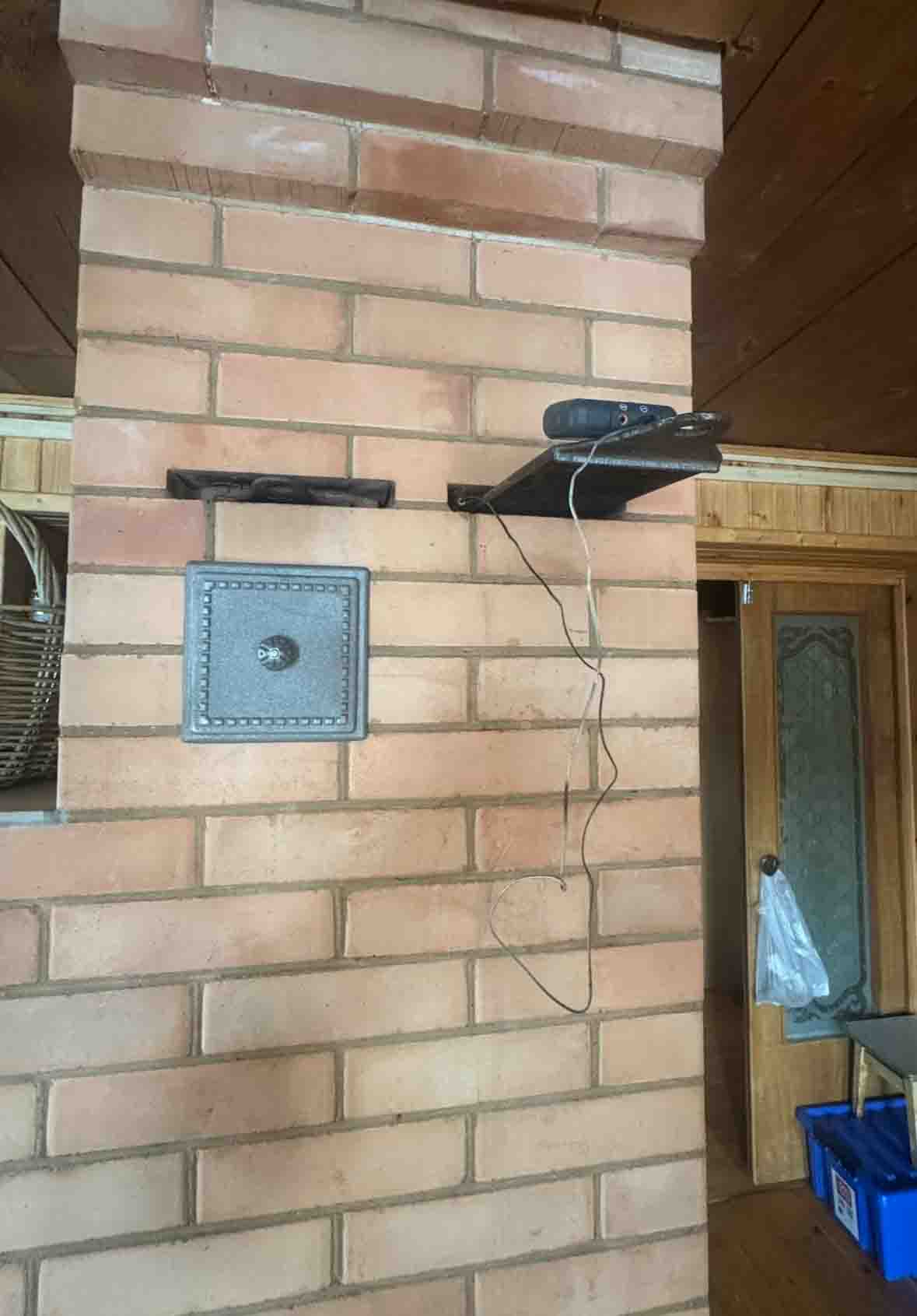

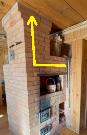

Сообщения: 2375
СообщениеДобавлено: Вт 25 Февраль 2025, 16:14 Ответить с цитатойВернуться к началу
фото
Справа просто ниша, а слева чугунная плита?
Не видно как в трубу попадает.
Если как нарисовал, то горизонтальный канал в 2 кирпича получается.
А как сделано в трубе 2.5-2 кирпича не понятно.
Выше над потолком что? На чердаке.
Предполагаю, что на мансарде ещё щиток-теплосъём есть.
А труба четверик.
Трубу на крыше поближе покажите.
Если с выводом, то получается, что слишком много тепла снимается.
Трубе не хватает и выпадает "вонючий" конденсат.
2 задвижки вижу. Одна - наверно прямой ход (задвижка летнего хода).
Попробуйте с прямым ходом потопить, чтобы прогреть-посушить трубу.
 Размер файла:  42.66 КБ

СообщениеДобавлено: Ср 26 Февраль 2025, 10:41 Ответить с цитатойВернуться к началу
с права ниша, с левой стороны плита. Вторая заслонка делалась под камин. не пользовали ее с момента установки печи. Вчера при открытой заслонке процентов на 20 опять попер запах ... .
Сообщения: 6824
СообщениеДобавлено: Ср 26 Февраль 2025, 11:33 Ответить с цитатойВернуться к началу
Там похоже топливник малого объёма и малой мощности - конвективка много забирает тепла. Да ещё с плиты большой теплосъём. Вот и гонит конденсат. Если не интенсивно топить.
Сообщения: 2375
СообщениеДобавлено: Ср 26 Февраль 2025, 12:03 Ответить с цитатойВернуться к началу
Не уверен, что сильно поможет, но попробовать не сложно.
На чугунную плиту во всей нише наложите красный кирпич в 2, а лучше 3 ряда максимально плотно. Можно на ребро в один ряд.
Плита меньше тепла будет забирать от проходящих дымовых газов.
Если увидите улучшение, то между кирпичами ещё песочком сухим просыпьте, чтобы тепло не уходило из щелей.

Сообщения: 6824
СообщениеДобавлено: Чт 27 Февраль 2025, 07:54 Ответить с цитатойВернуться к началу
фото
А труба четверик.
Над плитой похоже вытяжка в дымовой канал и она Постоянно открыта или не герметично закрыта -подсасывает воздух в трубу и охлаждает ДГ. Похоже тупости много там от печника присутствует.
