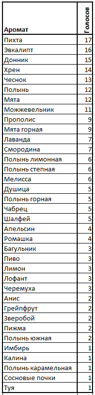

Да, если раньше ароматы преимущественно банные активисты готовили, то после пандемии многие бани поставили это на поток штатными средствами. В Очаковские раньше приезжал с мешком своих трав, теперь там на один заход в час тебе могут либо траву предоставить, либо приготовить.
В Воронцовских с ароматами очень хорошо работают. Чаще всего там бываю. Вчера на дорогу только туда больше 3-х часов потратил.
В Усачевских готовят и без банных активистов каждый час, но они там менее насыщенные почему-то получаются. Может вентиляция какая работает, может травы не так хранят.
Вчера в Воронцоввские приехал к 10:30. Застал следующие ароматы:
черемуха, чеснок с солью, эвкалипт, полынь, донник. В маленькой парилке с бойлером прополис сделали.
Я у себя на канале опрос проводил про ароматы.
С каким ароматом пар в бане больше всего любите? (Возможен выбор нескольких вариантов).
Результаты в прикрепленном файле.

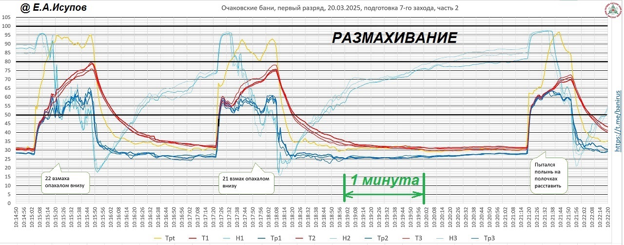

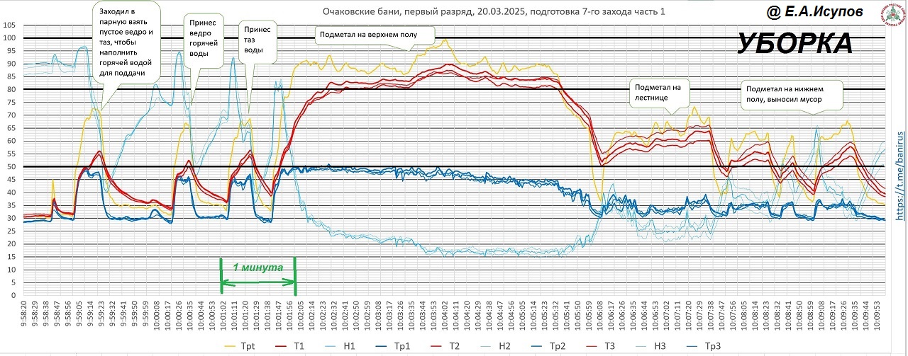

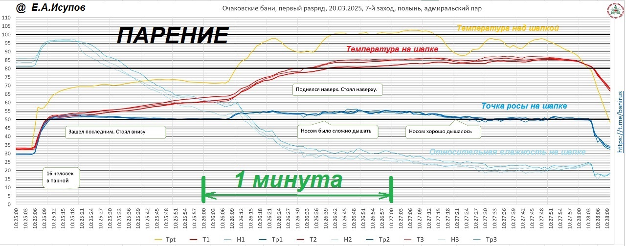

Поскольку сюда график в приемлемом качестве выложить не могу, то вот ссылка на первую часть описания подготовки пара
https://t.me/banirus/780?comment=3435
а это ссылка на вторую часть
https://t.me/banirus/780?comment=3436

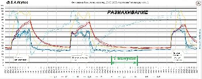

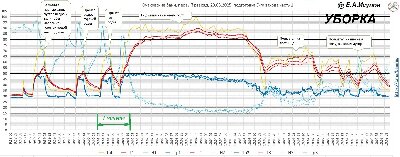

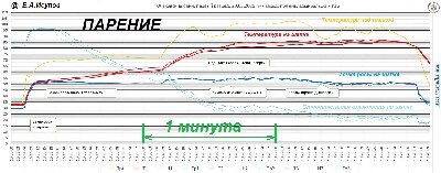

Евгений Исупов писал(а):
Осадить пар — это не его изобретение. Всегда так готовили и не только в Очаковских. Для получения равномерного облака, как я понимаю. Когда леняться пар осаживать, то градиент высокий. Радости мало, когда ноги мерзнут, а голову припекает.
Что касается градиента, то у температуры его побольше будет. Как и у Захарыча.
Ладно. Не будем вникать.
Лучше расскажите, как, что и где было? Чтобы Колчин приценился...
Путем размахиваний удается выравнивать градиент как по температуре, так и по влажности и ттр соотвественно.
Я специально к шапке несколько датчиков на разной высоте прицепил, чтобы можно было градиент оценивать как по температуре, так и по точке росы.
Если линии одного цвета почти сливаются, то градиент небольшой.
Самый маленький градиент наблюдал у Калиноса.
Если датчик шапки не касается или логгер не глючит, то получается оценивать.
Для более точных измерений второй логгер буду использовать.
Там где Ттр под 60 было очень горячо, а где под 65 почти невыносимо. Носом можно нормально дышать при Ттр ниже 52.
Для тела хорошо, когда ровный режим 52-56.
Под веник, чтобы хорошо прижигало 54-58.
