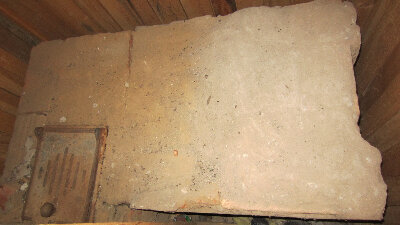

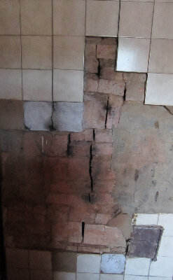

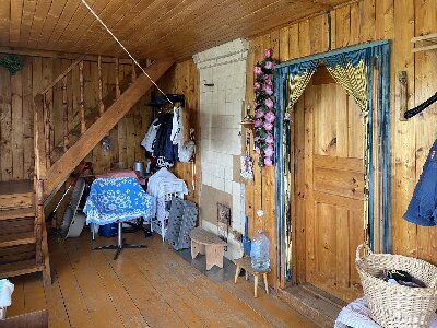

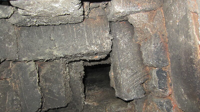

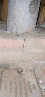

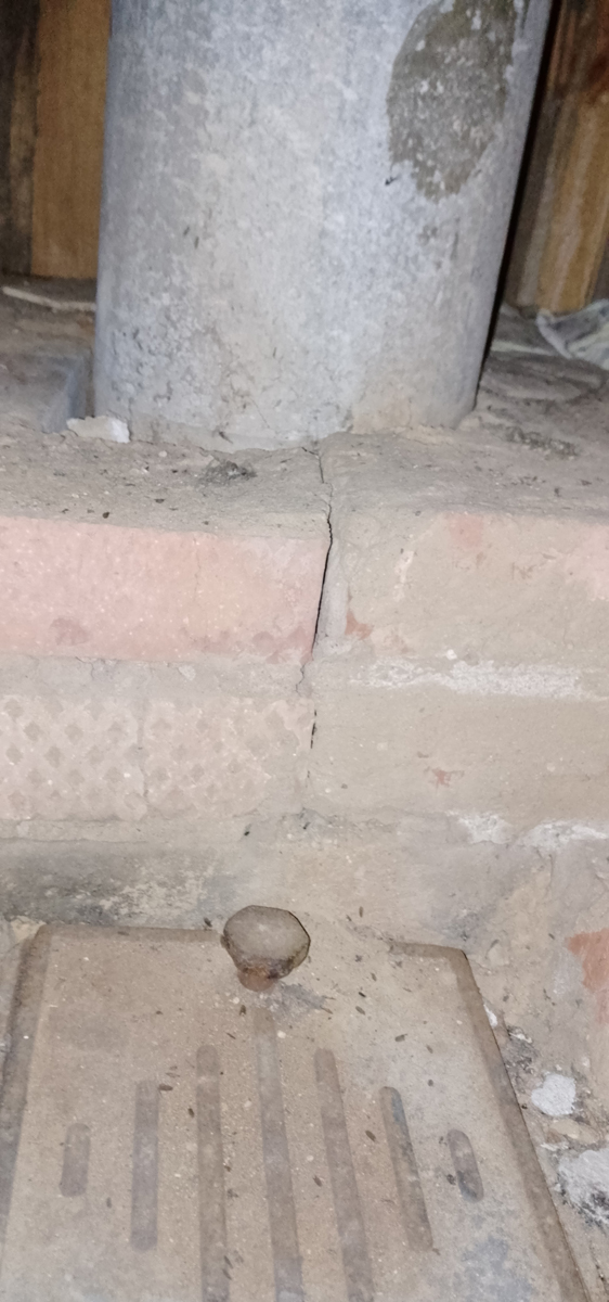

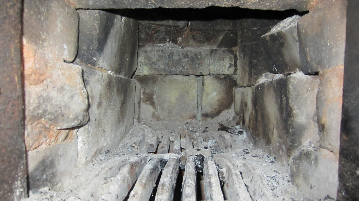

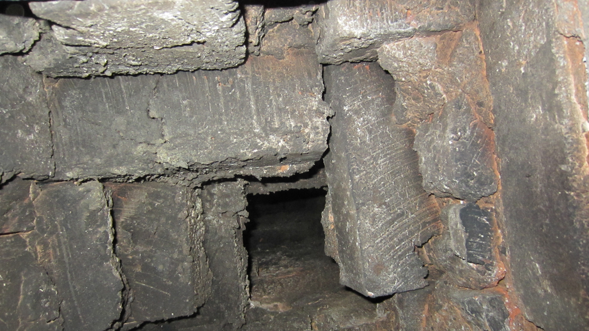

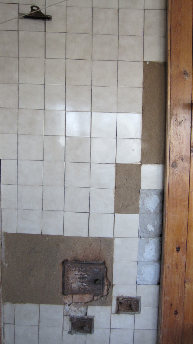

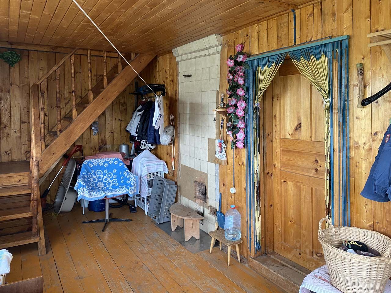

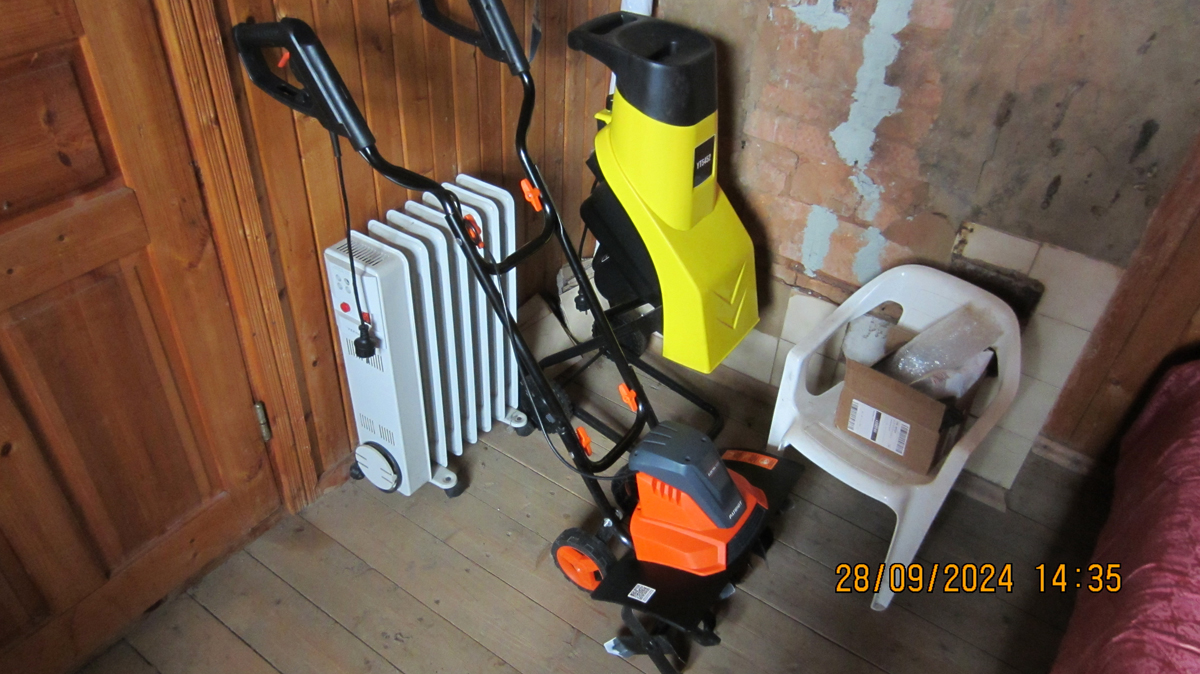

Здравствуйте, уважаемые мастера! Купил дачу с печкой, которая расположена в простенке по центру дома. Передняя сторона печи выходит в прихожую, задняя сторона в комнату. Затопил, тяга есть, но через некоторое время пошёл дым в комнату. Ободрал часть плитки на задней стороне печи, сквозные щели толщиной с палец. Можно ли отремонтировать эту печь или нет?

Задняя сторона печи
 Размер файла:  552.29 КБ
 Просмотров:  434 раз(а)
Топка
 Размер файла:  605.33 КБ
 Просмотров:  436 раз(а)
Выход ДГ из топки
 Размер файла:  754.96 КБ
 Просмотров:  448 раз(а)
Верх печи
 Размер файла:  602.96 КБ
 Просмотров:  430 раз(а)

Верхняя часть печи - поворот на 90 град. - асбестовая труба

Из дальних углов сделайте панорамные снимки печки со всех сторон.
Эта - безусловно под замену Sad , ремонт обойдётся в чуть меньшую цену Shocked
Всё, что нашёл - пара фото и план 1-го этажа домика.

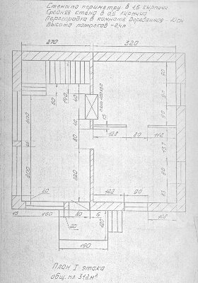

Sergey S
Зарегистрирован: Пт 2 Май 2025, 14:42
Сообщения: 4
Регион: Владимирская обл., Александровский р-н
СообщениеДобавлено: Пт 2 Май 2025, 16:42 Ответить с цитатойВернуться к началу
План 1-го этажа
 Размер файла:  585.68 КБ
 Просмотров:  375 раз(а)

А, пока, вечерком, протопите её, сколько выдержите дымовуху... Sad
Через пару часов лазерным термометром (ладошкой), выясните зоны максимального нагрева стенок печки.
Предварительно -- удалите максимально пепел и сажистые отложения, что накопились внутри ДК за Дпр.
Полезно сделать ещё один снимок топочной камеры, её перекрытия.
Так-же и трубы на втором этаже.
Труба Хризолит-цементная какого диаметра?
Она потребует ППИ от перекрытия печки и на второй этаж с чердаком.
Собственно, многое прояснилось...
ПТО 4х2 с поперечной топкой не футерованной.
Зауженный хайло-ДК первый подъёмный не футерованный перекаливает кирпичи (некоторые на ребро! Shocked ) что и привело к разрушению швов ГПР и кирпичей. Sad
Ремонт путём сноса и переделки...
Вероятно - с заменой трубы на пожаробезопасную.
Успехов!
P.S.
"Он" даже КР уложил не верно...
Мои сочувствия!
Утешайтесь тем обстоятельством, что не угорели...
