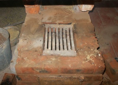

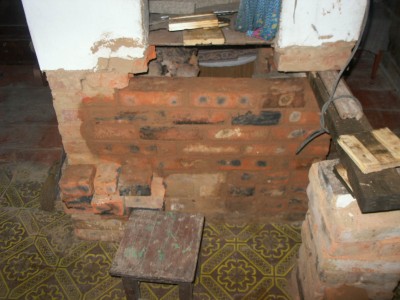

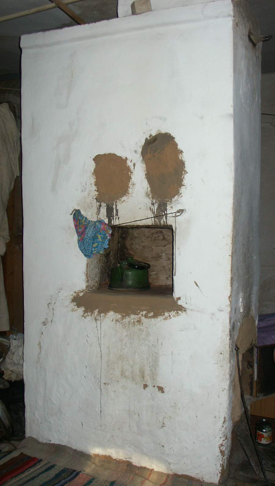

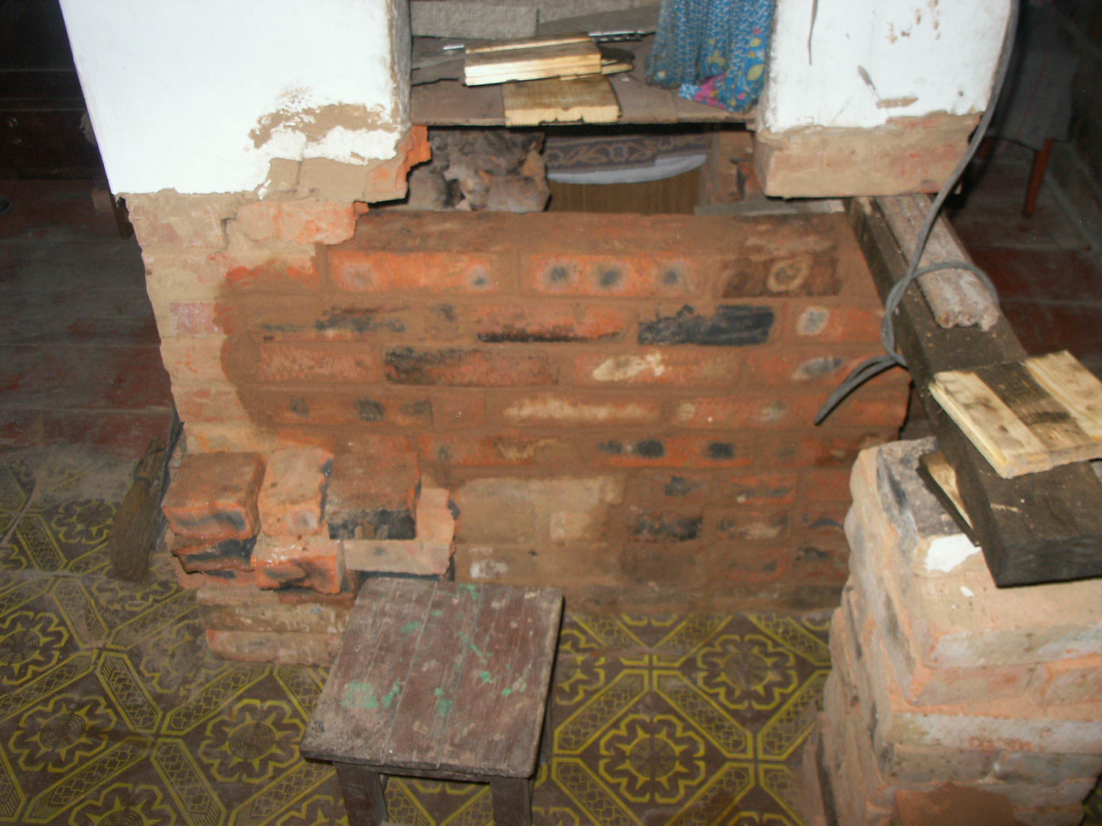

Имется старая голанка у которой прогорел топливник, т.е. толшина стенки топливника 1/3-1/4 кирпича.
Что видится в этой ситуации:
1. Польностью переложить печь - не реально;
2. Вывесить группы и переложить топливник - возможно, но сложно;
3. Пеереложить стенки топливника частично разбирая стенки - возможно, но есть опасения развалить печь из-за неравномерной осадки;
4. Сделать внутри футировку из угнеупорного керпича - просто, но на сколько это безопасно?
Что знающие люди могут присоветовать??

Валерий Петров писал(а):
Фотографии в студию... Если возможно, пожалуйста. Снаружи и внутри.

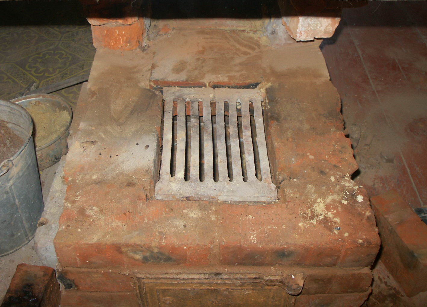

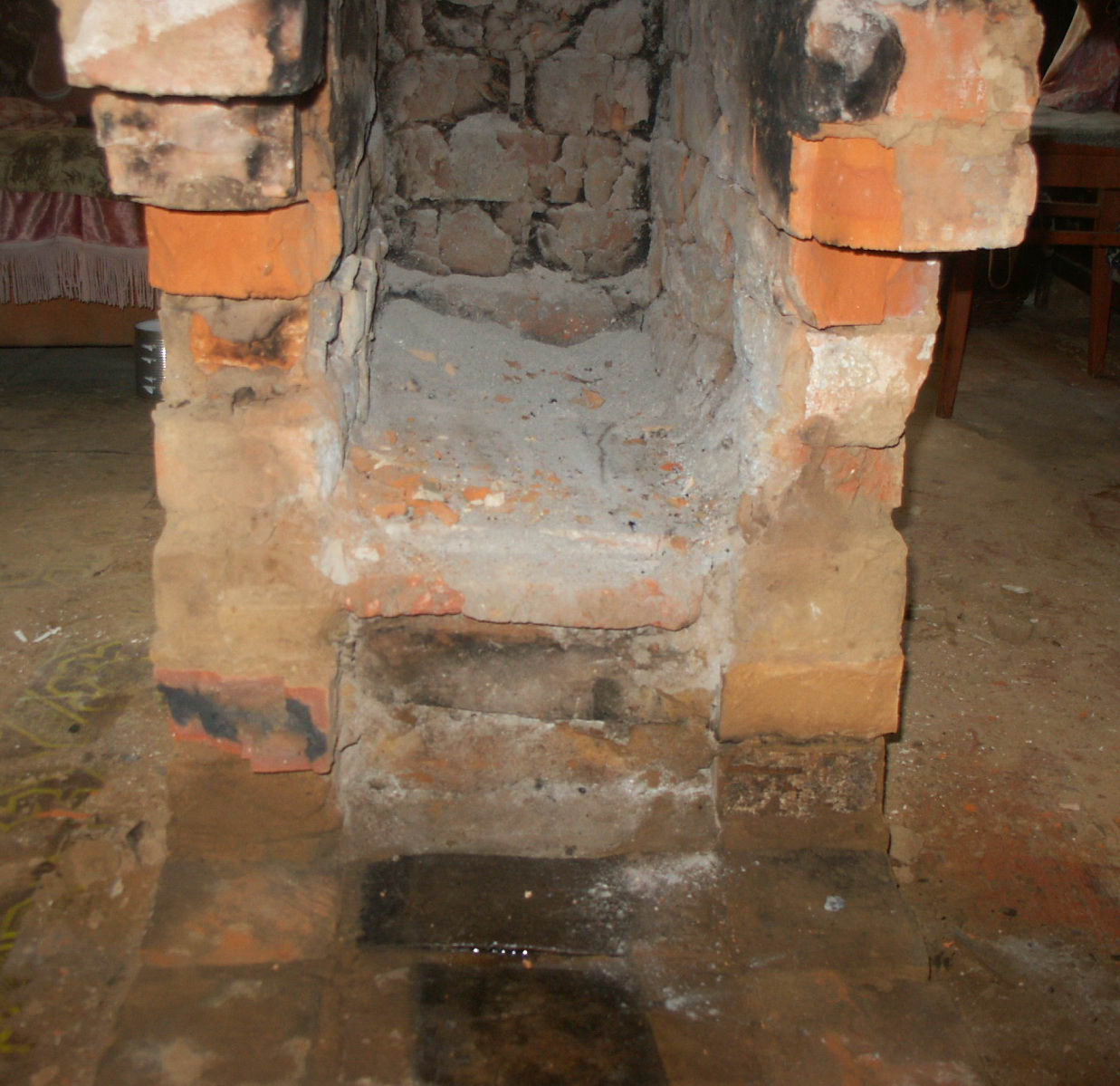

Вот собственно и фотографии:
Печь, в течении последних 30 лет, эксплуатировала бабушка: чистила, обмазывала, а последнее время обмазывала топливник изнутри. Сейчас говорит: - Сил уже нет! Помоги внучек, топка посмотри почти полностью прогорела..
Сейчас в более спокойной обстановке, арсматривая фотографии доглядел: топливник прогорел только на 1/4 и то нестами. Хотя качество кирпича однозначно не печное!!
Вот думаюможет шамотной глиной обмазать и на этом пока остановится - посмотреть как себя поведет?
В этом году чистил группы - там все в порядке - стенки кладенькие, только сажа, т.е. кирпичного боя нет.

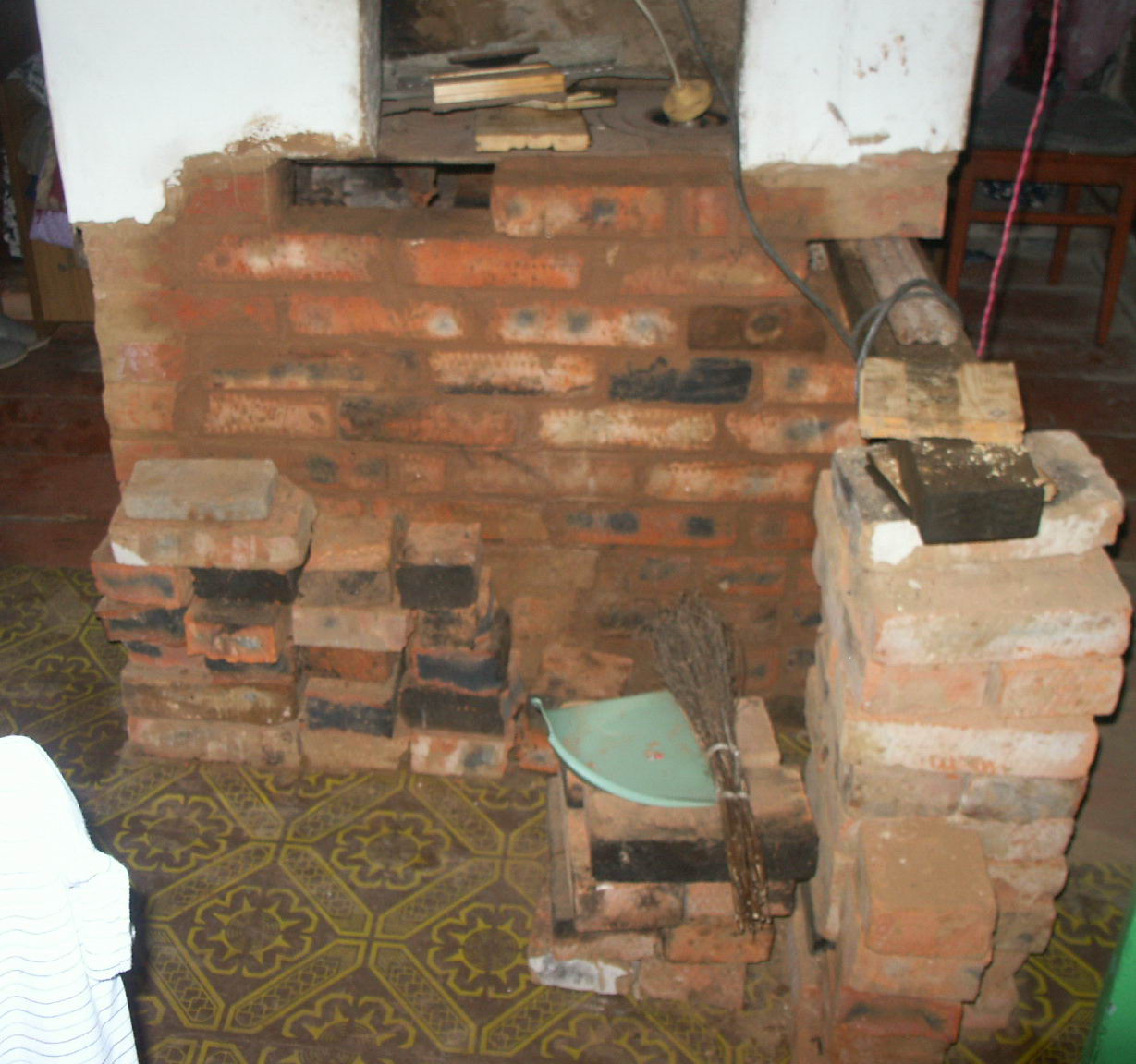

В июле 2009 г. отремонтировал печь перекладкой топливника, но пишу только сейчас. Crying or Very sad
Привожу некоторые фотографии:
первоначальное состояние в начале ветки, а законченный вариант к сожалению не сфотографировал, но по большому счету он и не важен!

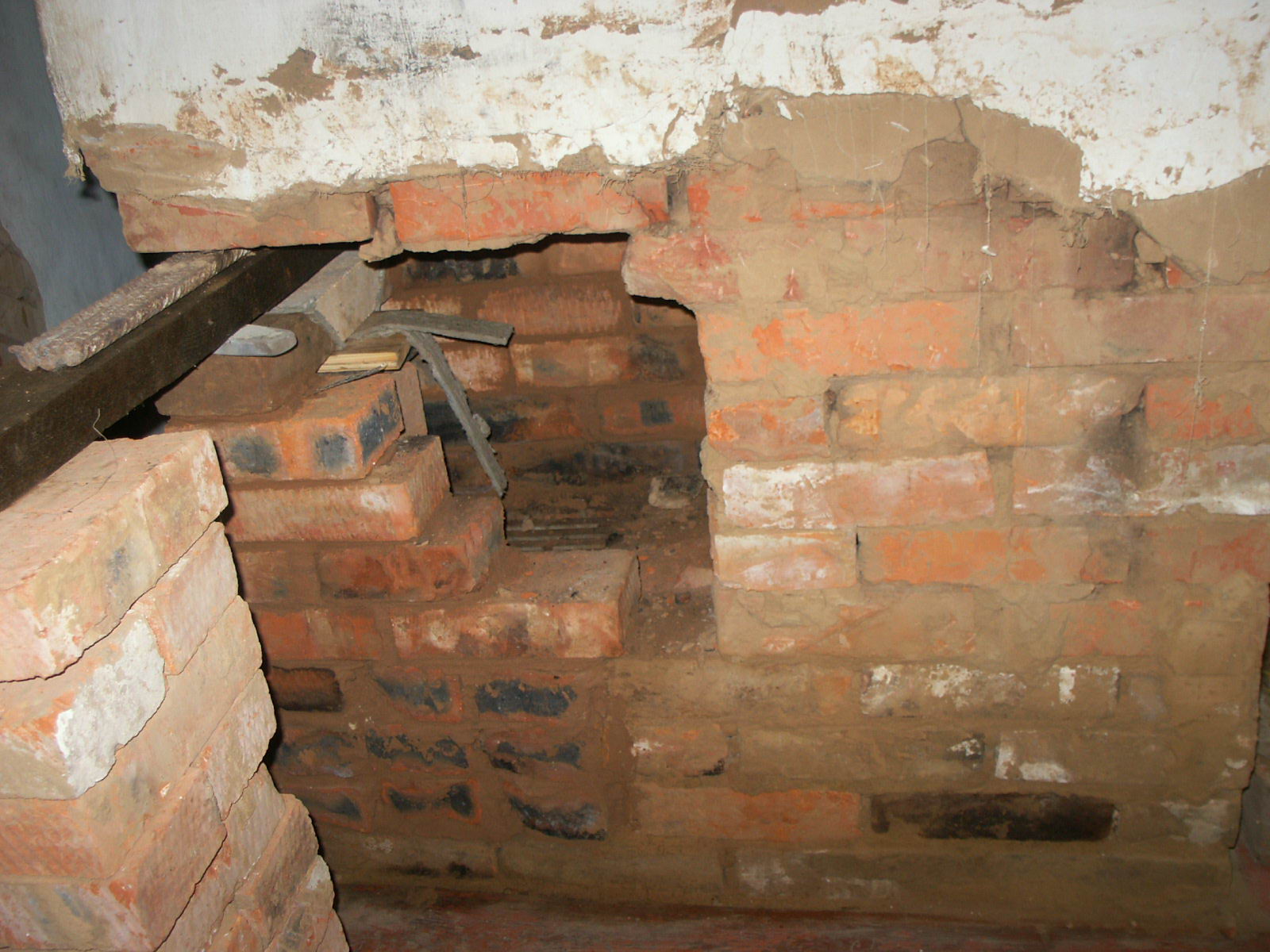

Основной подоплекой к ремонту печи было следующее:
- обсыпающиеся стенки топливника;
- вываливающаяся дверка.

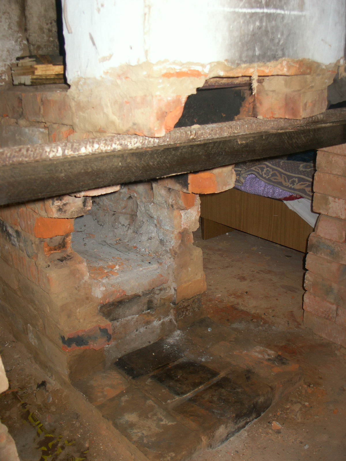

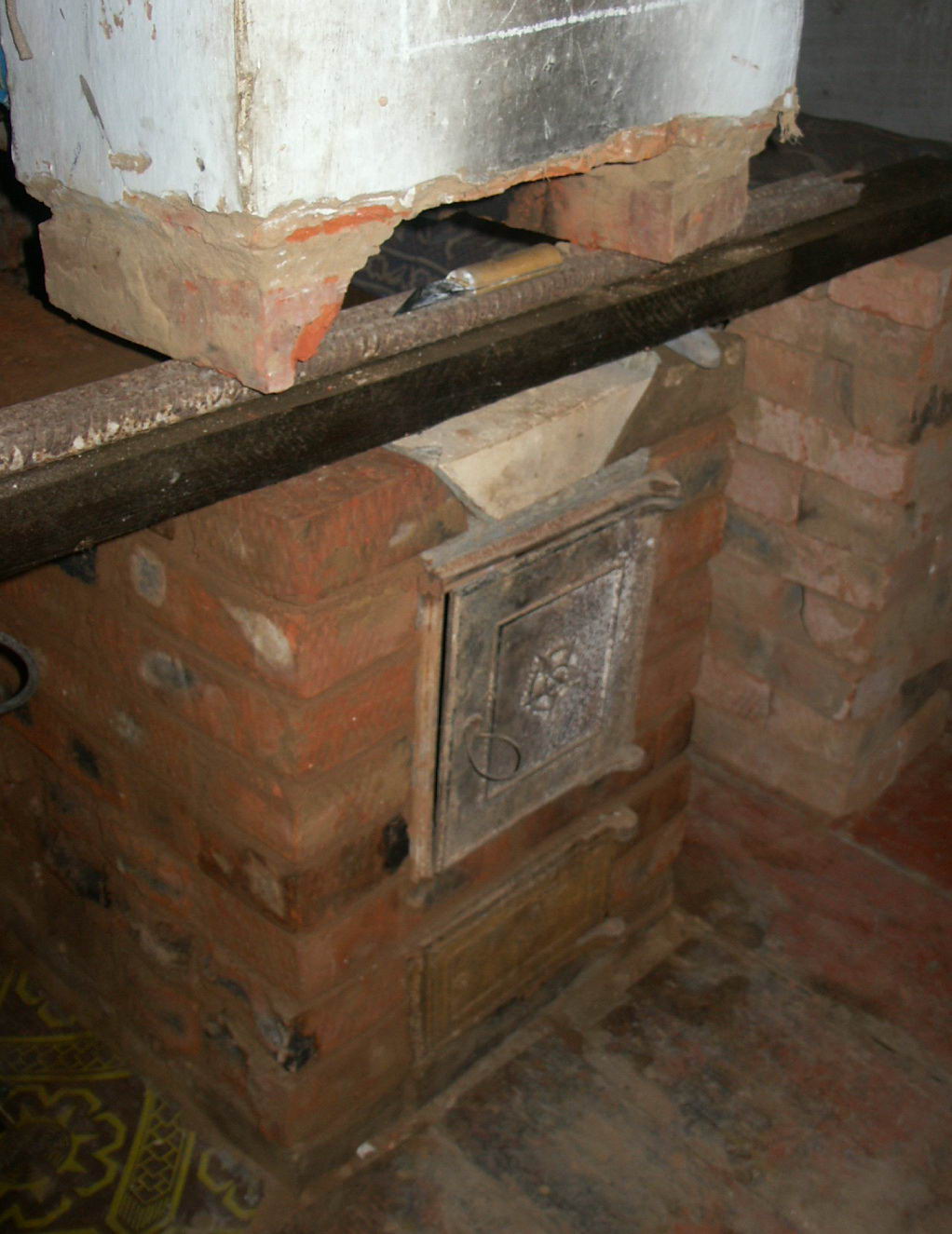

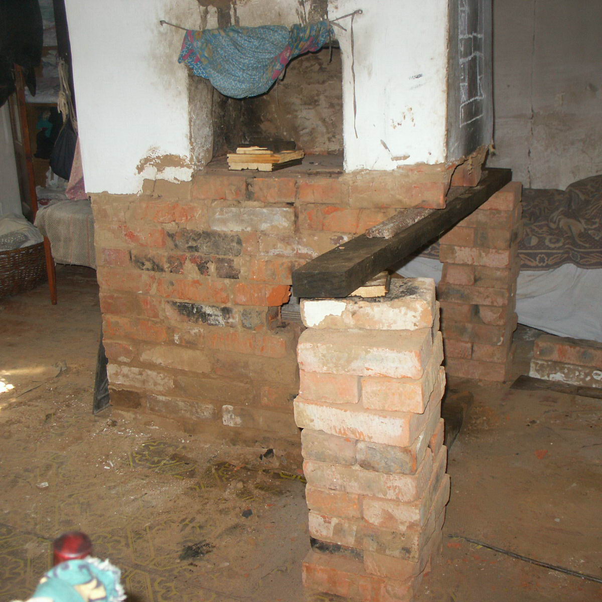

Начал с разборки передней стенки и подведение временной опоры под вывешенную часть. При детальном рассмотрении оказалось, что печь уже перекладывали и по качеству кирпича можно предположить, что не менее двух раз!
На втором этапе восстановил разобранную часть печи до уровня пода и установил дверку: тут ступил и не сделал перевязку, вспомнил об этом когда рассматривал фотки, но ничего страшного в этом не вижу, т.к. есть армирование от закладных поддувальной дверки.
Для перекрытия топочной дверки пришлось продолжить разборку печи в глубь и перекладывать стенки.
После того как опер вывешенную часть печи в двух точках и дал просохнуть в течении двух недель - временную опору вытащил и доложил передую стенку.
В конечном итоге был переложен весь периметр топливника за исключением задней стенки.
Общий вывод - долго и сложно. По мне нужно было разбирать печь и перекладывать заново:
1. дом газифицировали и по этому в смежной комнате снесли вторую печь и выровняли стенку;
2. из-за наличия газа варочная поверхность ни к чему и назначение печи меняется с отопительно-варочной чисто на отопительную;
3. переложи печь в стене между комнатами, то и отапливались две комнаты и грязь в спаленку не таскалась бы! А сейчас в смежную комнату думаю устанавливать газовый конвектор.
Эксплуатация в течении двух зим показала, что все сделано правильно6 ничего не обсыпалось и ничего не развалилось и главное бабанька довольна! Very Happy
вотЪ
Вывесил переднюю стенку на двухдюймовую доску, но жесткости оказалось мало и по этому пришлось подложить стальную перемычку
 Размер файла:  220.49 КБ
 Просмотров:  1096 раз(а)

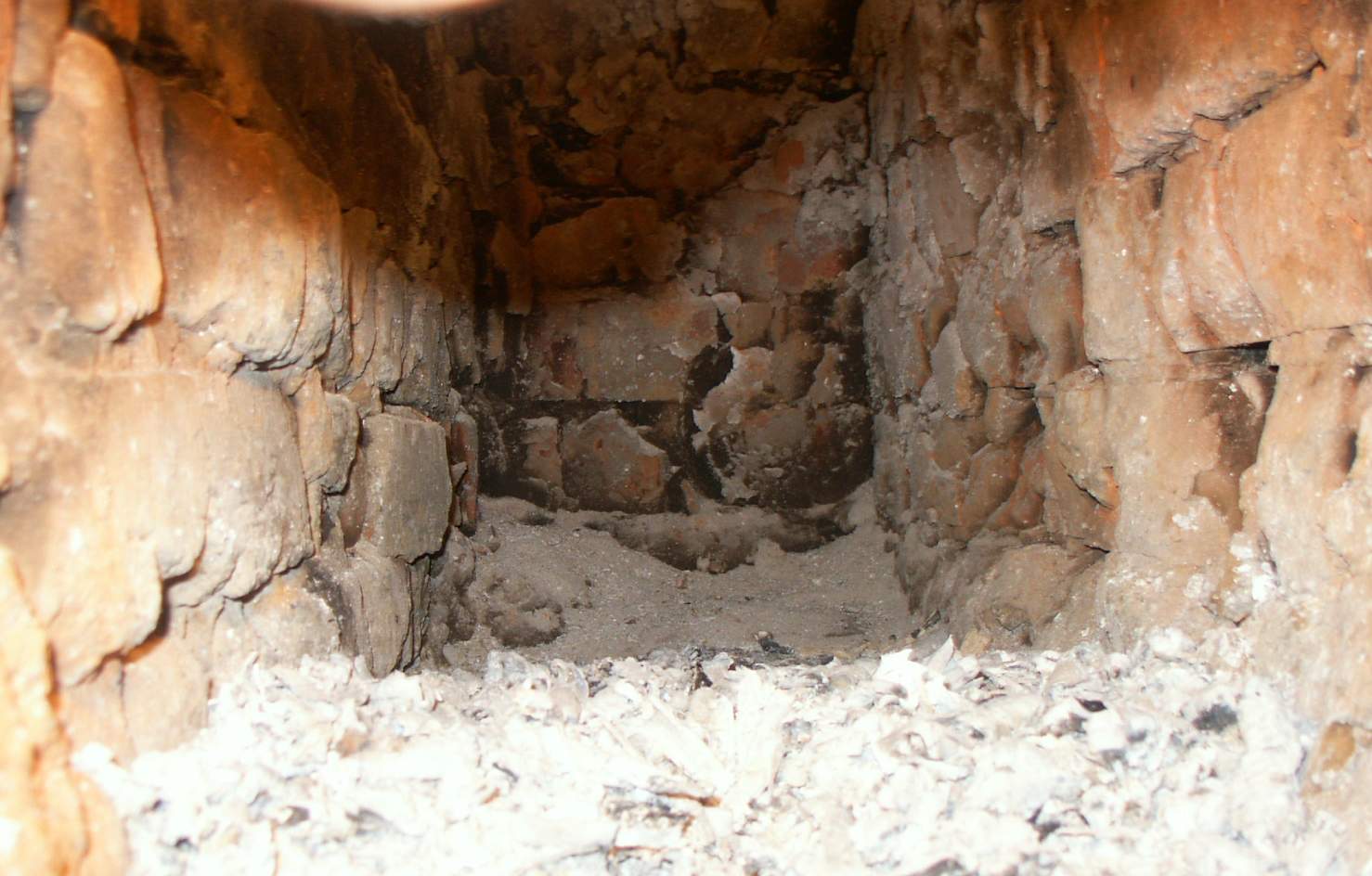

Собственно не все так страшно как показал первичный осмотр - прогары только на 1/4 кирпича, но из-за пустот между кирпичами газы могли прорываться на ружу - их останавливала только наружняя обмазка печи
 Размер файла:  210.1 КБ
 Просмотров:  1097 раз(а)

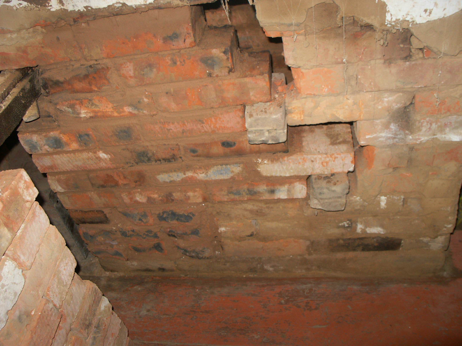

Здесь видно, что использовалось несколько видов кирпича в том числе до пода печь выложена сырцом

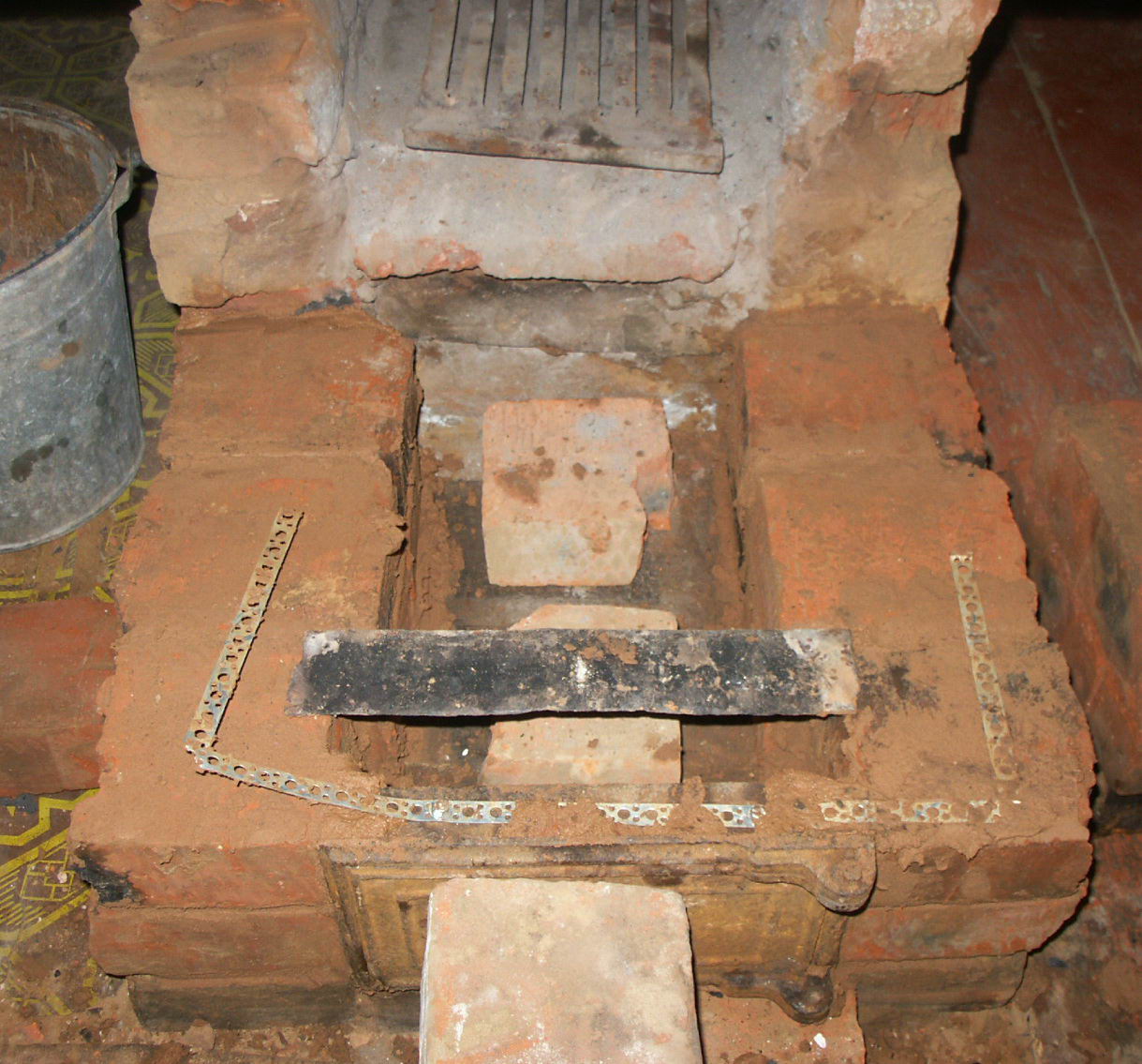

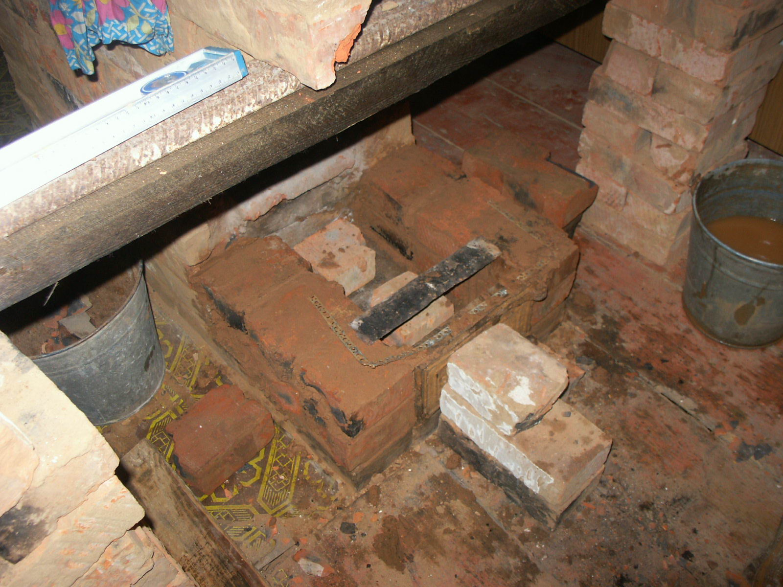

Вывешенная печь оперта на пол, по этому пришлось разобрать часть пола и проверить лаги
 Размер файла:  310.62 КБ
 Просмотров:  1154 раз(а)
Заузил под колосник
 Размер файла:  237.56 КБ
 Просмотров:  1810 раз(а)
Колосник, как и дверки, использовал старые
 Размер файла:  229.09 КБ
 Просмотров:  1114 раз(а)

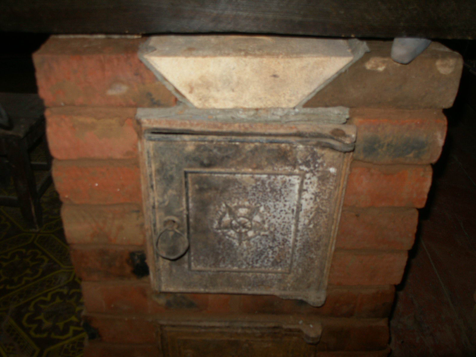

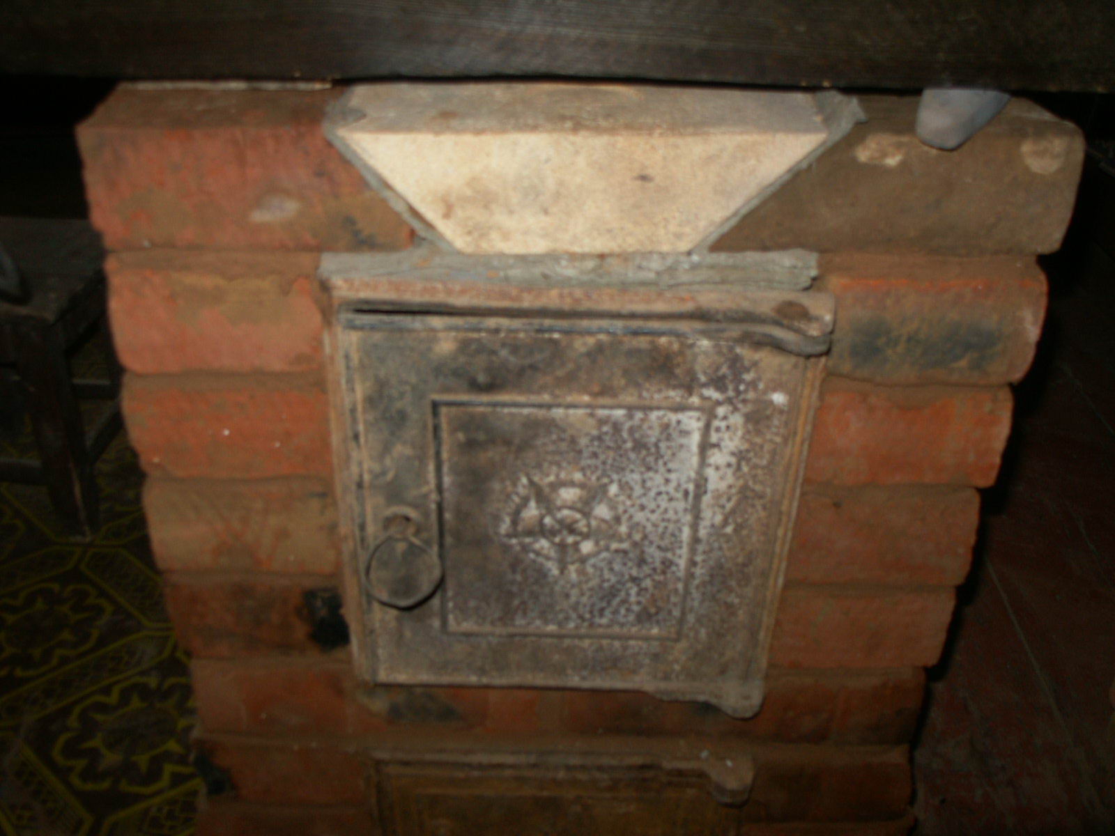

как опыт эксплуатации показал - кирпич над топочной дверкой теперь не вываливается
 Размер файла:  174.26 КБ
 Просмотров:  931 раз(а)

толстый верхний шов это очередной подарок от первого печника варочная плита замурована в кладку

Сообщения: 6057
СообщениеДобавлено: Пн 14 Март 2011, 10:17 Ответить с цитатойВернуться к началу
Тимофей Алексеев писал(а):
еще фотографии
Вот по этой-то причине печники и рекомендуют вместо "частично-круговой" перекладки вывешивать трубу и сносить старую печь... Теперь эти прелести и Вы ощутили... Very Happy
