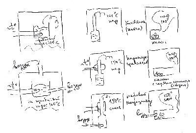

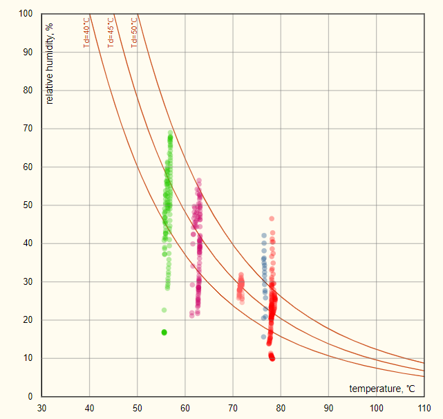

Честно говоря, я тоже эти пироги не очень...
Не уютные они, не дают спокойного тепла.
Даже когда лежишь и ждешь, когда же оно сверху придет...
Холодом от них веет. Без ИК никак.
Конечно, если сухое тело, да еще соленое, то еще ничего.
*А я-то, гигиенист, сразу водой окатываюсь.
Кстати, и Вам рекомендую. Баня - она ведь для мокрых.
И пар в банях не для того, чтобы конденсат тёк и кожу грел.
А чтоб потная кожа не сохла.
Ладно. Потянуло меня с эмоциями не в ту степь.

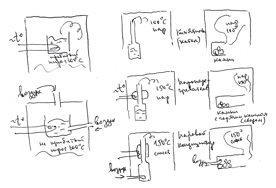

Пожалуй, главная трудность - найти в Спасских банях хоть один нормальный пирог "для науки".
Не было их раньше в школе Ляхова. Одни рваные космы веником ловил наверху на видео.
А нужен четко сформированный, устойчивый. Чтоб глубже, чем на дюйм, пальцем не залезть.
Не менее Т80 на потолке должно быть перед "заливкой" пара.
И ожидайте Т=Тр. Это моим гипотезам. Very Happy Тема такая даже есть.

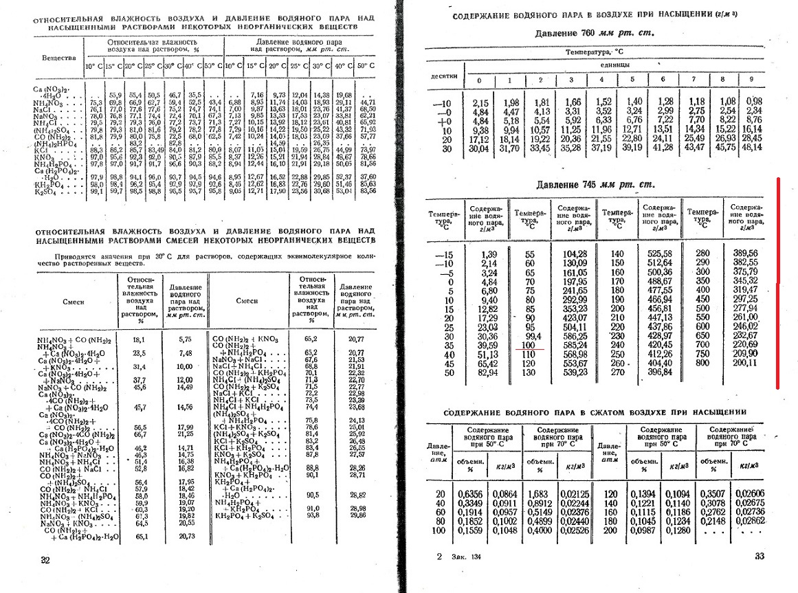

Правда, не знаю, как у Вас прибор на 200-300 г/м3 будет реагировать.
Призон специально калибровал датчик для себя.

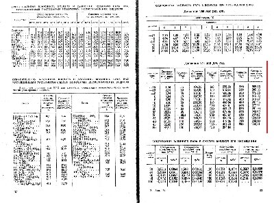

*Кстати, мне кажется, на Вятских явно ошибка с Тр в зонах выше Т100.
Похоже, пересчет в абсолютные влажности по формуле, а не по таблице...

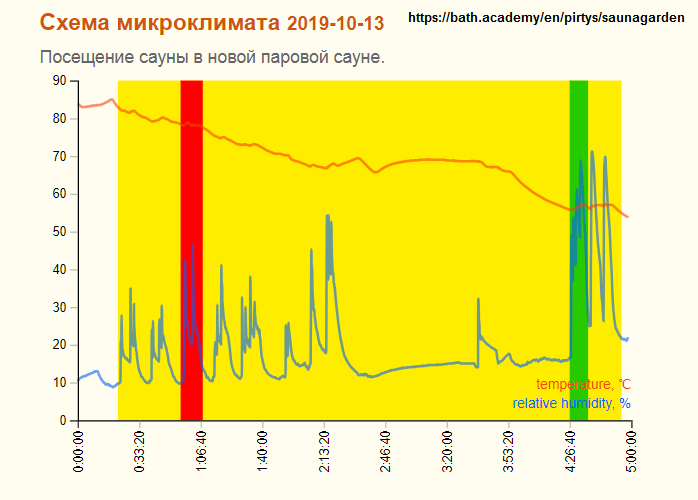

Согласен, что без ИК хорошего пара не получишь.

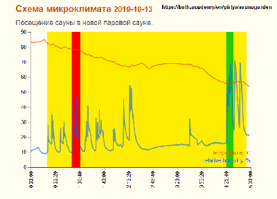

У себя на графиках не просто так линию на уровне 80 жирным выделил. Если температура на графике ниже, то и пар будет не очень.
У меня прибор абсолютную влажность не измеряет. Только относительную. Абсолютную я сам по онлайн-калькулятору прикидывал.
На высокую влажность у меня датчики нормально реагирует, а логгер последнее время стал часто зависать. Надо будет к фестивалю ещё раз специальным маслом плату промазать.

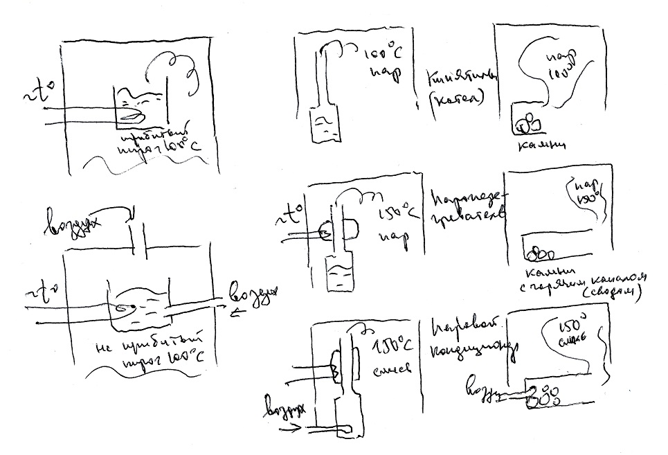

Насчет ИК - это очень серьезно. Но совсем не хочу углубляться.
Для меня ИК просто как солнце на пляже.
Дает фон телу, как говорил Вазя Занятой (жаль пропал куда-то).
А вот как ИК пар формирует, не знаю и не понимаю.
АЗ так и не смог объяснить (за неимением органов чувств).
Но ясно, что раз кожа прогрелась от ИК, то и "пар" будет мягче (меньше конденсации).
Действительно, есть у Вас жирные. И не одна. Только сейчас заметил.
Что они означают?

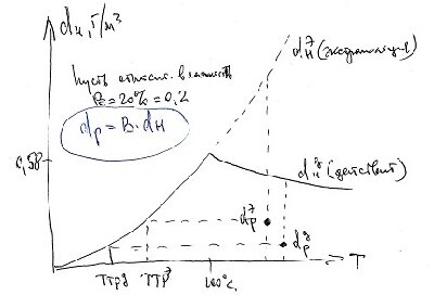

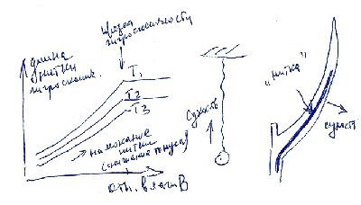

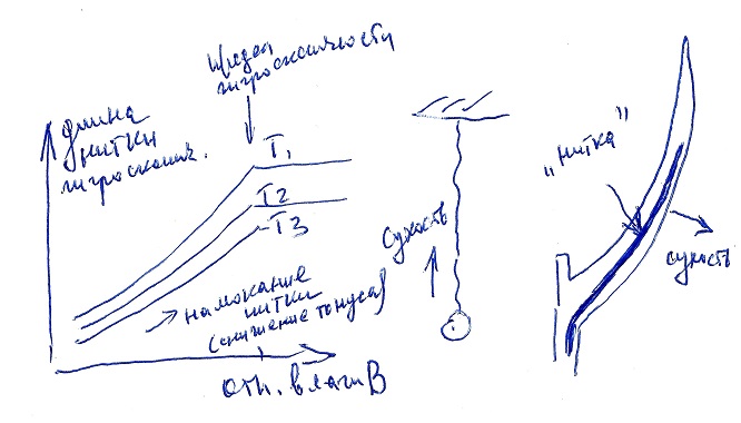

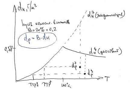

Прибор и относительную влажность не меряет. И точку росы не меряет...
Он их сам "прикидывает" по "калькулятору" внутри.
"Прикинув" относительную влажность В (хотя бы по длине нити в бытовом гигрометре), прибор умножает В на абсолютную влажность насыщенного пара и получает расчетную абсолютную влажность. Потом возвращается к кривой насыщенного пара и считывает Тр.
Так вот кривая насыщенного пара до 100 град одна. А после она иная.
И если Вы используете экстаполяционную формулу (действующую до 100 град), то завышаете Тр.
Аналогичная расчетная проблема (но иной физической сущности) возникает и при влажности, выше предела гигроскопичности материала. То есть при высоких относительных влажностях воздуха.
Как конкретно Ваш прибор на самом деле пересчитывает - не знаю.
Это к Калинасу, Призону, Вазе...

Как понимаю ИК сухой воздух не нагревает, а влажный нагревает. Тело человека тоже нагревает. Мало ИК — плохо и когда много ИК тоже ни чего хорошего.
Про жирные линии на графике в статье писал, что в Дзене лежит.
https://dzen.ru/a/Z6qNrOEHTUBefzUq
Цитата оттуда:
На этом графике видны три черные жирные горизонтальные линии на значениях 50, 80, 100. На тех графиках, где шкала ординат 125 и больше есть ещё четвертая линия на уровне 125.
Эти линии нужны, чтобы беглым взглядом видеть что происходит на графике.
Значение 50 нужно для оценки значений температуры точки росы (синий график). 50 - среднее значение. При 45 можно сказать прохладно. Выше 54 носом как правило не вдохнуть -- слишком горячо. Веником бывает парюсь при 56-58. При 60 плечи начинает прижигать.
Как показывает практика, одна и та же точка росы на разных температурах переносится по разному. На более высоких температурах одна и та же точка росы воспринимается мягче, чем на более низких. Например точка росы Тр=54С при Т=100С будет переносится легче, чем при Т=60С.
Экспериментально определил, что хороший пар получается при температурах от 80С до 100С -- именно поэтому на этих значениях тоже проведены горизонтальные линии. С ними сверяем красный график температуры.
