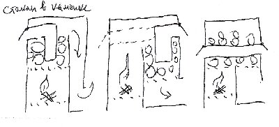

Александр Шалагин писал(а):
если ставить один бак, то бак будет просто не подъемным :D а ещё... лучше для прогрева камней :-D
Понятно.
Хорошо, что бак сверху вниз обтекается дымом. Горячий выброс пара сохраняет.
Но так и просится дать дополнительный прогрев низа бака.
Или помассивнее его сделать. Туда же будет вода литься, остынет.
То есть, если бак не в самой чугунной каменке расположен, а отдельно в нисходящем, то хоть какую чугунину в дыму к дну приложить как внешнюю засыпку-каменку.
К тому же у вас канал центральный проходной... Тоже засыпать. :D
Но это, конечно, мелочи. Главное, нет продува бака. Такие схемы в теории саун относили к русским баням с пирогом.
Вываливается из окна шар безвоздушного пара 100-400 градусов. И остывает, не перемешиваясь. Всплывает, касается потолка или стен, конденсируется, потолок увлажняется.
А надо чтобы шар пара мигом перемешался с воздухом. И смесь с низкой точкой росы уже никуда не сядет.
Можно и веником помахать, но пар ведть на стены сядет... Да и сам веник массой 1 кг легко подачу 100 г на себе сконденсирует.
Короче, я размышляю к том же, о своем...

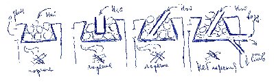

По утру понял, что нужно бы пояснить суть моих опасений.
Возьмем простейшую саунную каменку - ящик с камнями над огнем.
По сути это курная сауна (черная баня), но с отводом дыма.
Можно лить на сами камни (традиционно).
Можно лить в нержавеющий стакан (для чистоты пара).
Можно лить по трубке вглубь (чтобы испарить брызги и "высушить пар").
Все хорошо, пока льют мало, а дрова горят достаточно сильно.
Но если дрова потухли, то дно быстро остывает (поскольку вода скатывается вниз, а на обычное испарение воды тратится основная 90% доля тепла каменки).
В результате, по выражению Куткина, в такой каменке варят камни.
Причем эта вода зачастую так и остается (не испарившейся) в каменке до следующей протопки.
Поэтому, желателен слив воды из каменки (дырявое дно), лучше с возможностью продува каменки воздухом.
Попутно стремятся подать воду распределенно на камни и на дно - струйками (лейкой - перфорированной трубой), разбрызгиванием форсункой под давление (водяной лягушкой, например), в конце концов, паром из котла или из другой каменки (испарительной).
При размещении контейнера в опускном канале ожидается то же самое.
Действительно, даже если каменка будет работать при горящей топке - дно ведь греется плохо (то есть, в дыму в последнюю очередь).
Да тут еще и копоть, сажа и зола как в духовке варочной плиты.
Так что (для предотвращения небрежной эксплуатации) такая простенькая "РусСауна" в принципе может превратиться в целый завод по производству пара.

Я же хотел поделиться лишь двумя соображениями об ящичных каменках (в том числе и РусПар).
1. Дно каменки надо нагревать сильнее. И от воды там избавляться.
2. Ящик - это чистый пар. Но теплоемкости там маловато. В том числе и потому, как сказал Шалагин, тонны камня в контейнер не положишь. Поэтому, контейнер можно погрузить в массивную фильтрующую (черную) каменку (камни в огне), которая может греться без перерывов (дрова или газ постоянно горят).
Как ввести воду и воздух, как вывести пар - другой вопрос.
Главное, чтобы испаряемая с камней вода не сразу выскакивала в парилку- чтобы получаемый пар где-то нагревался (осушался).
А то порой говорят - пар с красных камней легкий.
А на самом деле он "холодный и сырой" с брызгами и станет легким лишь после "красного лабиринта".
Или хотя бы, чтобы он попадал в струю (поток) раскаленного воздуха...
*Но это лишь общие соображения - эскизный проект (идея). Детали прорисует технический проект. Затем рабочий проект доработает с учетом доступности материалов и производственных условий. Исполнительный проект все это подытожит в готовом изделии. Но лишь после испытаний (натурных опробываний, реальной эксплуатации) проект может быть рекомендован как типовой (для тиражирования). До этой стадии, к сожалению, не все доходят...
