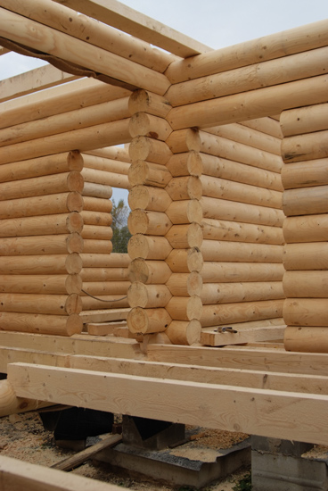

Андрей Васильев
Зарегистрирован: Вт 23 Сентябрь 2008, 19:22
Сообщения: 8
Добавлено:
Пн 29 Сентябрь 2008, 08:47
Хотелось бы что то вроде ОВИК БК14 (только топка спереди)
Или ОВИК БК3. (А чем она от БК1 отличается?)
Камин у обоих вариантов зеркально переносится вроде.
Общая отапливаемая площадь около 50м кв. (только первый этаж, без мансарды).
Что скажете?
А в идеале мне подошла бы узкая печь (60-70 см) и 1.3-1.4 метра длиной. с варочной плитой, для быстрого прогрева воздуха. Может и без камина, мне что то подсказывает, что комната где будет камин, будет более холодная если камин не топить вместе с печью.

Андрей Васильев
Сообщения: 8
Добавлено:
Вт 30 Сентябрь 2008, 08:45
Вот фото места, куда хочу печь поставить...
Вот такая конструкция по дизайну нравится, как она функционально и каковы размеры неизвестно пока.
http://www.rushome.ru/nova/oven/item_15.html
